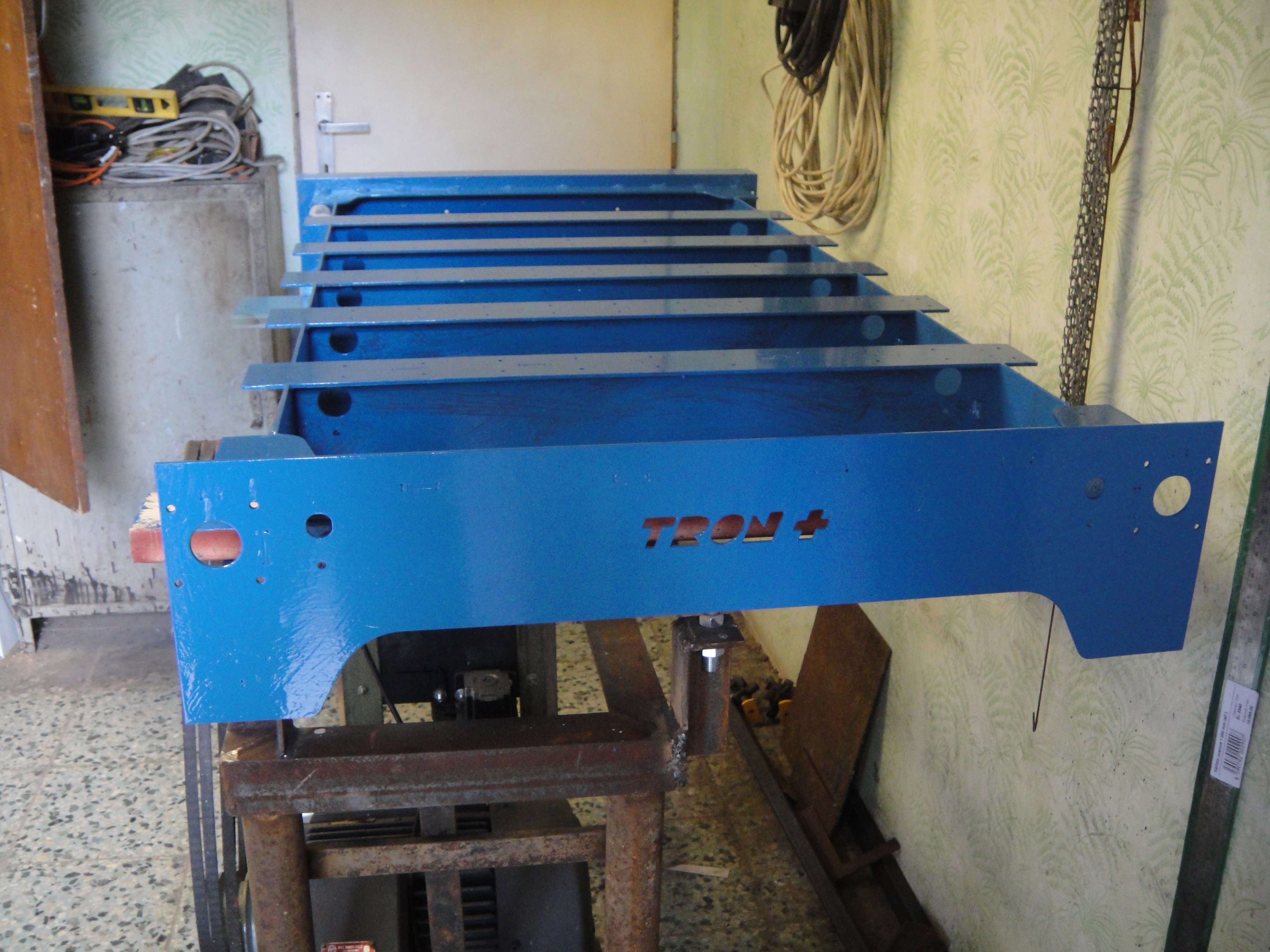

Zapacila sa mi konstrukcia tron+, dufam ze konstrukcia bude dostacujuca na drevo a dural.
Zacal som robit na mechanike a tiez riadenie krokovych motorov.
prikladam nejake foto...
Tu je obrazok vyleptanych PCB na drivery pre krokove motory.Chcem pouzit obvod TA8435H.Je sice pomerne stary, ale mam ich dost nato aby som ich poodpaloval do vzduchu :)

Ahoj, vypada to dobře. Koukal jsem ze to mas vareny elektrodou, ty koutaky je podle me lepsi delat nekdy z obouch stran, stejne velky, aby se ti to nenaklonilo ke strane svaru.

Topol píše:Ahoj, vypada to dobře. Koukal jsem ze to mas vareny elektrodou, ty koutaky je podle me lepsi delat nekdy z obouch stran, stejne velky, aby se ti to nenaklonilo ke strane svaru.
Je to hezky :)
tohle prave nesmis, v tom uzlu by vziklo prilis velke pnuti a svarek by se nenavratne zkroutil

varil som to tak aby neboly zvary moc viditelne z prednej strany :) Tron ma pekny system v tom ze su na kazdom plechu jazycky, ktore zapadaju do protikusu, kde su diery.Takze som to velmmi silno stiahol a postupne bodoval smerom od stredu. Neviem ci som zvolil najvhodnejsi sposob, ale zdalo sa mi to najvhodnejsie.

Asi jo, navíc když to drzi a sedi, je jedno jak to spojis :) Navíc ne všude se clovek dostane el. Ja se vyhybam koutakum jak muzu a to mam ne jen na ne EN.
