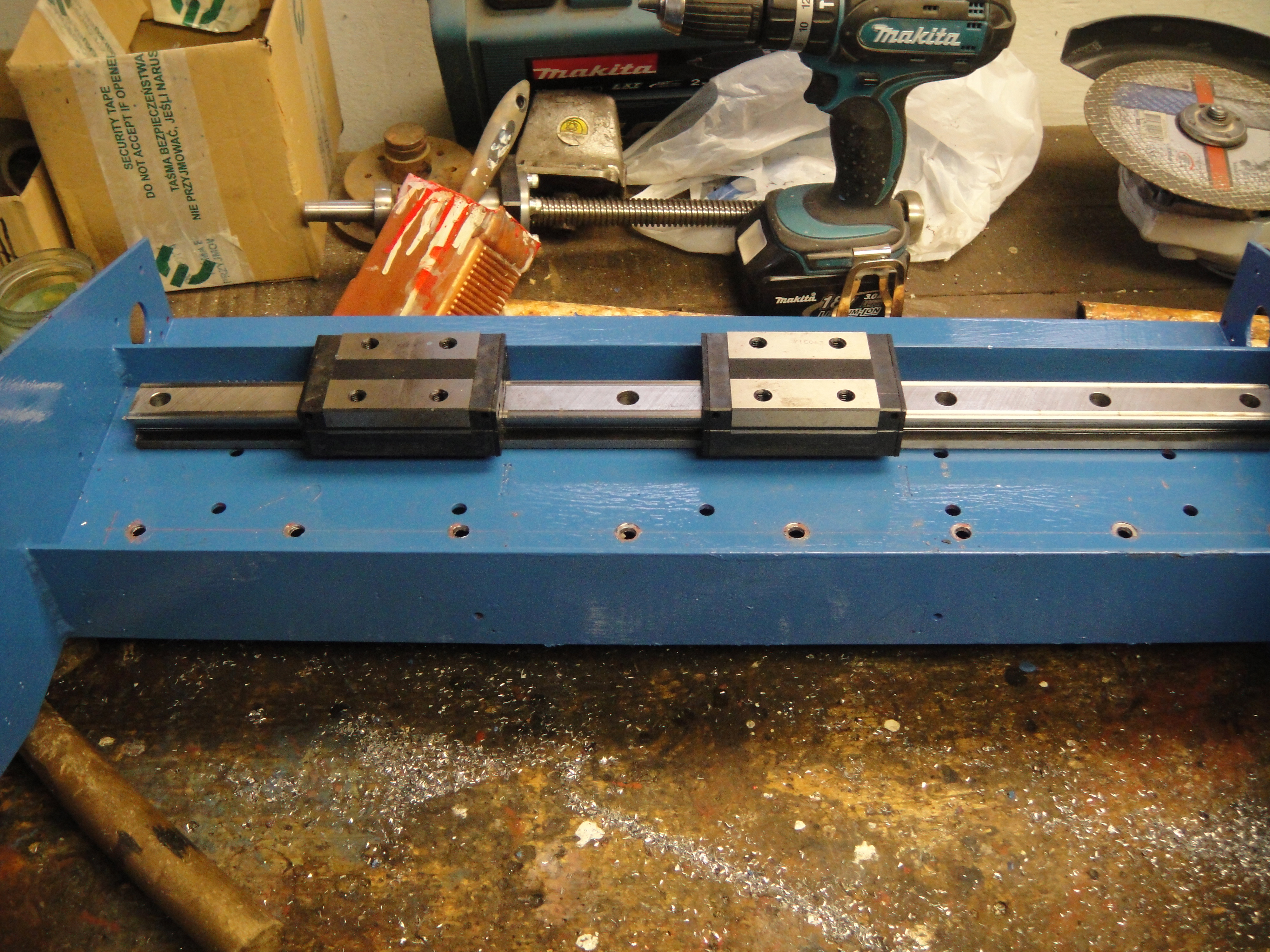

Tak som sa rozhodol ze nahradim drylin system linearnim vedenim.Rozhodol som sa ze zacnem s osou Y, tak bude aj referencna pre ostatne osi.
Doma mam sice mozno trosku prilis masivne vedenie THK SSR 30, ale dlzkou mi tam presne sadne.
Povodne vedenie malo vysku 35 mm, linearne ma aj domcami 40mm.Takze budem musiet aj spravit nejaku podlozku pod domec matice trapezoveho srobu.
Spodnu hranu portalu, ktora je najrovnejsia som si zvolil ako referencnu. Od nej budem usadzat hodinkami linearne vedenie a tiez kontrolovat kolmost ostatnych os a celej frezy.Nebude sice usadene na hranu,tak ako by sa malo lin. vedenie osadzat,Ale po osadeni by to malo byt aj tak presnejsie ako drylin.

Dnes som osadzoval lin. vedenie na Y osi.
Nemam tam hranu ani valceky ktore by vedeli dostavit odchylky. Subeh vedeni sa mi podarilo nastavit do 0.02mm.
Srob som zaistoval perovou podlozkou a pridal som 2 poistne matice. Hadam sa to v buducnosti neposunie :P

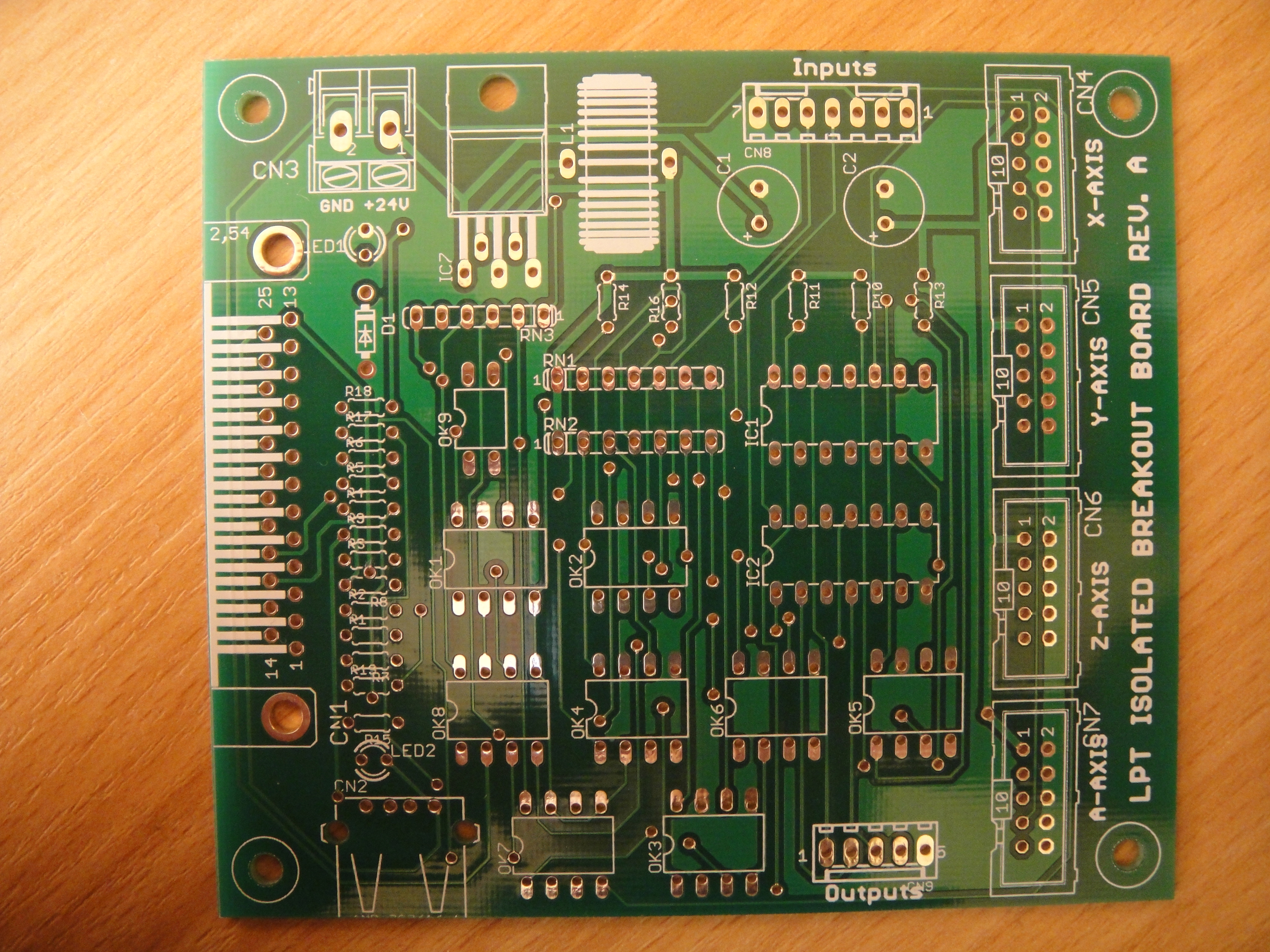

tak uz dorazila aj doska optickeho oddelenia LPT.
Dali sme ich vyrobit v cine. Na tejto stranke : https://www.seeedstudio.com/service/ind ... pcbService" onclick="window.open(this.href);return false;
Cena bola sokujuca, ani som nedufal ze to dojde.Cena za jednu pcb vratane dopravy bola 6eur.A to aj vratane potlace.
Na Slovensku by to stalo minimalne 10 eur za kus + predlohy + doprava...

To je nějaké drahé, ne?
Vypadá to, že se ten tišťák vejde do rozměru 10x10cm, a cena za 10ks takových PCB bývá kolem 20-25 USD+10USD doprava, takže za 1 desku by to mělo vyjít pod 3 Euro.
Vypadá to, že se ten tišťák vejde do rozměru 10x10cm, a cena za 10ks takových PCB bývá kolem 20-25 USD+10USD doprava, takže za 1 desku by to mělo vyjít pod 3 Euro.[/quote]
Ja to porovnavam s cenami na Slovensku.Tu by sa clovek nedoplatil.Tu vsade uctuju aj za predlohy, cinanci to vobec nepotrebuju...
Inac ten plosak je obojstranny, prekovene otvory a je tam aj potlac.

Ta deska , to je nádhera, když si vezmu že mi A4 předlohu na fotoplotru nabízeli za 3 eura. Neni v tom práce, plošňák, nic... Jak dlouho trvá než to z číny dorazí sem? Tak samozřejmě dělam předlohy na laserovce, ale kvalita neni taková.

Stephen píše:Ta deska , to je nádhera, když si vezmu že mi A4 předlohu na fotoplotru nabízeli za 3 eura. Neni v tom práce, plošňák, nic... Jak dlouho trvá než to z číny dorazí sem? Tak samozřejmě dělam předlohy na laserovce, ale kvalita neni taková.
Priblizne 3 tyzdne trvalo dodanie na Slovensko.Keby som bol vedel pred tym, tak aj tie PCB na drivery dam vyrobit u nich.Vyrobili sme ich 15 ks, a bolo to dost roboty.Z ciny by mi prisli bez namahy, a za zlomok mojich nakladov...
