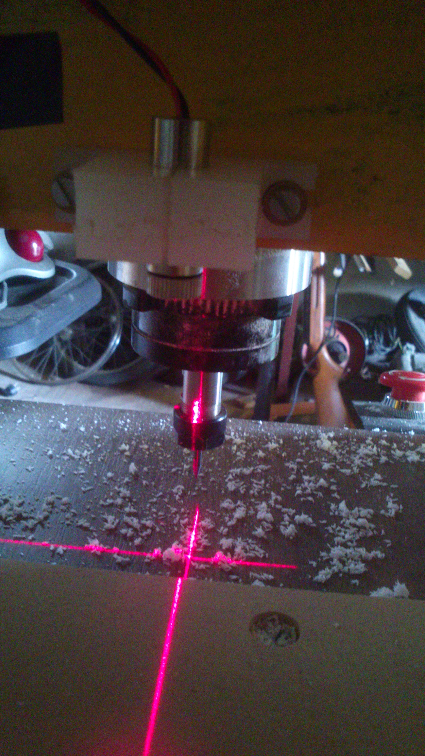

BIGG píše:
jova píše:Čárový laser funguje tak, že se klasický paprsek pustí na skleněnou tyčku. Díky tomu vznikne skutečná čára (bod se podélně roztáhne). Úhel toho roztažení je například 45stupňů a tak když ho správně nasměruješ, posuv osy Z ti nevadí. Bude se pouze měnit délka čáry, ale křížení tam bude stále.
Ahoj, stále jsem to nepochopil, můžeš to napsat ještě polopatě ji, popř. nákres?
Díky Pepa
čau, nic se na skleněnou tyčku nepouští, to už je všechno integrováno v modulu ČÁROVÉHO laseru (neplést z bodovým - klasické ukazovátko) no a dáš kolem vřetena ty moduly dva o 90° od sebe, paprskem SVISLEe !!! ne vodorovně, to by samozřejmě vznikl ofset (ale pokud máš jen bodové, tak si odřekni šampáňo, ulom stopku od sklenice pusť přes tu stopku (kolmo na ní) paprsek a budeš mít z bodového laser čárový .. možno vyzkoušet doma i bez ulomení nožky :D )
Měj se fajn (taky) Pepa :)

Prostě, když pošleš laserový bod do kulaté tyčky, za tyčkou se ti z toho bodu stane svítící čárka. Pokud taková dva lasery upevníš rovnoběžně s osou vřetene, vzájemně pootočené o 90 stupňů vznikne ti na obráběné ploše křížek. Protože tu čárku si můžeš představit jako přeponu trojúhelníku a laser jako jeho vrchol, s měnící výškou osy Z se pouze prodlužuje či zkracuje ta "přepona" .

takze k tym laserom.su z Ebay a vysli ma na priblizne 8€ za oba.upevnene su na drziaku vretena kolmo dole v ose vretena.jeden zboku a druhy zo zadu aby zvierali 90st. uhol.z jedneho bodoveho ani jedneho krizoveho by sa to spravit nedalo jedine za pouzitia offsetu.tym ze su dva ciarove s vyskou vretena akoby po sebe tie ciary putovali ale pretinaju sa vzdy na rovnakom mieste.daju sa fokusovat ale nedaju sa zaostrit aby mali pri roznej vzdialenosti rovnyko ostru ciaru.pri mojom nadstaveni mam najostrejsiu ciaru asi 0,5mm pri zdvyhnutom Zku a pri -130mm ked je Zko najnizsie asi 1mm.lasery napajam zo spolocneho zdroja pre referencne snimace co je si 15V DC cez DC-DC menic na napetie asi 2,5V cize 5V v serii..dolezite je ale nadstavit napetie aby prud cez lasery nepresiahol 20mA.

Ahoj, super, díky musím uznat, že jsem blbý jak troky, vždyť je to tak jednoduché a já to nechápal :lol:
Ještě nějakou fintou ořezat paprsek tak, aby to bylo stejné.
Díky za nakopnutí Pepa
