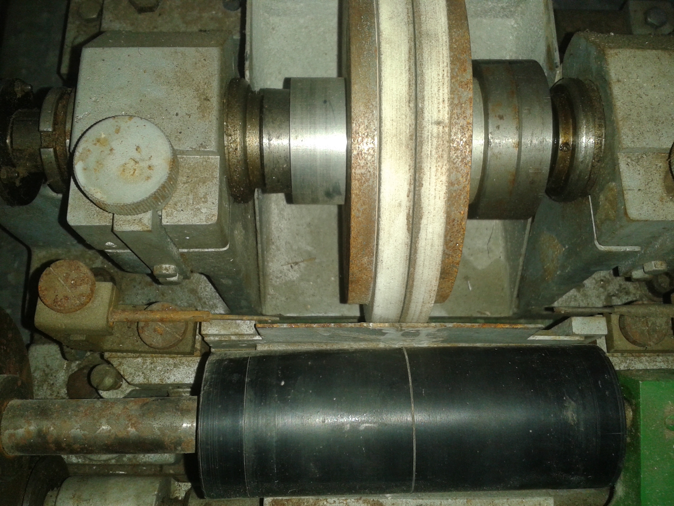

Tak se ke mě dostala bruska na kulato ale úplně nevím jak do ní. Pravděpodobně je dělaná jen na krátké věci protože nemá žádný podélný posuv.
Nevíte někdo co je to zač?

Hm tak s tím sem se ještě nesetkal. :shock: Nicméně pokud nemá upínací hroty a ten černý válec (tipuji z gumy nebo plastu) je natočen o 1 - 2 stupně, tak by to měla být bezhrotá bruska někam do sériovky. Posuv totiž zajišťuje ten natočený válec a obrobek by se po něm měl odvalovat jedním směrem. Z fotky není patrné jestli je mezi válcem a kotoučem vodící pravítko. Vypadá to na jedno účelový stroj na zakázku, nicméně typ bohužel neznám. :( snad ti někdo poradí víc než já.

Ahoj
na prvním snímku je vidět i to "opěrné" pravítko (ten orezlý plech mezi válci). Určena k broušení hřídeloviny, čepů kolíků. Jinak má na sobě i dorazy ( pravý a levý) a pravděpodobně i nastavení úhlu nastavení opěrného válce, který podle vzdálenosti od brusného kotouče a vysunutí pravítka definuje průměr obrobku a rychlost úběru (posuv do záběru). Jednoduchý popis pro orientaci.
