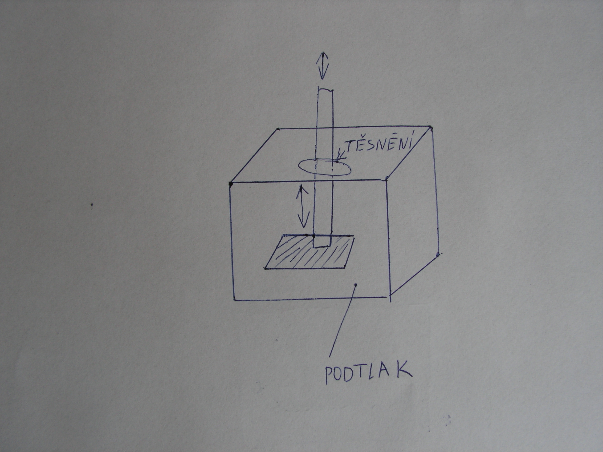

V krabici( ve které je jistý stupeň vakua) se pohybuje pist( viz. šipky) . Nevim jak utěsnit, aby se do krabice( mezi pístem a krabicí)
nedostával vzduch z okoli.Jaké těsnění použít?
Poradí někdo?
Předem děkuji
Jak utěsnit?

Co je to jistý stupeň vakua?
-100 Pa?
-10 kPa?
-90 kPa?
manžeta z igelitového pytlíku nebo z kůže přimotaná izolačkou na dřevěnou tyčku
gufero
o-kroužek
nějaké hydraulikářské těsnění
předpokladem pro spolehlivou dlouhodobou funkci je chromovaný a broušený povrch pístnice a dobré vedení sestavy píst-pístnice

Diky za odpoved.
Ohledne stupne vakuu, pak by konecne vakuum melo byt cca 5Pa a mensi
( predpokladam, ze cim mensi hodnota, tim lepsi vakuum
Snad jsem to dobre pochopil, neb u vyvev se to takto udava)
Postaci na tesneni o-krouzek?

Podle těch 5 Pa předpokládám, že je to (kvalitní) olejová rotačka a že tudíž páry oleje v systému nejsou na závadu. Pak klidně použij o-kroužek a chromovanou tyč jak píše Testone, nalij tam hrnek vývěvového oleje a mělo by to fungovat

lepší bude simering gufero a správně otočit, aby tlak vzduchu tlačil břit na hřídel
