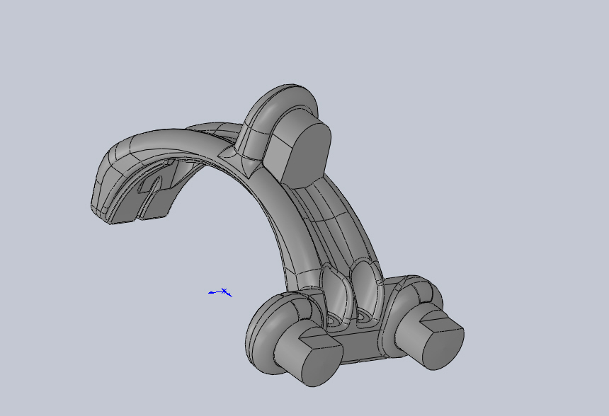

to, nad čím tu bádáte, už asi deset let několikrát denně praktikuji. postup je velice jednoduchý a výsledek zaručený. na modelování používám solidworks.
model si zorientuji tak, abych měl osu Z tak jako na frézce (vím, že to není nezbytně nutné, ale ...)
na jeho spodní rovné ploše si vytvořím skycu a pomocí ofsetu si vygeneruji křivku obrysu o cca 3-5mm větší než je vlastní výrobek. tuto křivku vytáhnu v těleso, ale nespojím s modelem! sílu vytažení volím podle tloušťky materiálu ze kterého budu vyřezávat polotovar, např. 25mm .
na horní ploše první části polotovaru si opět vytvořím skycu a pomocí nástrojů pro skycu si "obkreslím" s přídavkem to, co přečnívá nad horní plochou. až mám nakreslenu jednu či více uzavřených křivek, tak je opět vytažením "zhmotním". takto postupuji až mám model (trup) celý "v polotovaru". (dá se to dělat i tak, že model rozřežu po vrstvách a u každé vrstvy postupuji tak, jak jsem to popsal u spodní vrstvy)
vytisknu si půdorysný "výkres" této pyramidy v měřítku 1:1, obstřihnu, položím na polotovar(desku) obkreslím, vyřežu, vystřihnu dalčí vrstvu, obkreslím, ...
s lepením je trochu problém - jednoduché věci se dají slepit jen s pomocí "naměřování". u složitějších věcí si tisknu rovnou dva výkresy, ten druhý jako šablonu na slepování. pokud to materiál dovolí (u mě ano - PU bloky se dají lepit vteřinovým lepidlem), tak postupuji trochu jinak - na frézku si uchytím první vrstvu, ustavím ji a na horní plochu si frézováním "nakreslím" kam lepit další vrstvu .... toto je pro mou praxi nejlepší metoda.
používám i jiné způsoby výroby polotovarů, ale nechci to příliš komplikovat.
padlo tu, že se tímto zvyšují vícepráce, to ano, ale také se tím zkracuje čas obrábění a u mě je to někdy tak, že pokud bych to dělal z kostky, tak jde do špon 95% . já na místo toho udělam za stejný čas a ze stejného množství materiálu dva a někdy i tři modely.

I s načteným modelem se to dá řešit několika způsoby. Já bych asi použil postup
-- do SolidWorks načíst model,
-- vytvořit dělicí roviny (Reference Geometry), SolidWorks umí udělat víc ekvidistantních rovin najednou,
-- rozdělit (Split),
-- každé tělo uložit do nového souboru (Solid Bodies --> Insert into New Part).
Dá se postupovat i jinak, třeba to neukládat do souboru ale na ty roviny rovnou promítnout příslušné tělo a CAMem zpracovat jen křivku na každé rovině zvlášť (HSMWorks to bez potíží umí), nebo použít booleovské funkce a těmi to vyříznout z předem připraveného modelu polotovaru (desky) a podobně.

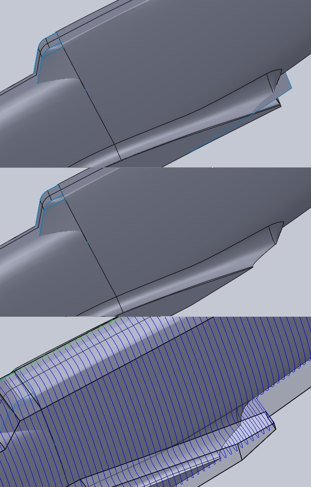

Trapim se trapim, ale k poradnemu vysledku jsem se zatim nedopracoval...........mrchar76 píše:Aha, takhle na to..... diky moc, vyzkousim
V modelu pracuji s odebiranim plochou. Plochou odeberu, dam ji skryt, ale HSM s ni stale pocita pri tvoreni drah.......
Co s tim aby s plochou nepocital?

V HSMWorks se musí pro každou operaci definovat ta jedna plocha jako model (jsou i jiné cesty, které se v detailech liší).
Se skrytými modely to úmyslně počítá, abych mohl mít několik modelů přeplácnutých přes sebe, obrábět různé z nich, ale zviditelnit jen jeden.
