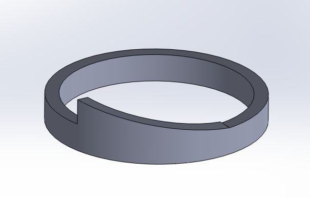

Nejak sa neviem nakopnut, ako "spravne" nakreslit nieco podobne co je na obrazku (ani neviem ako sa to v strojarstve vola preto ani neviem ako to hladat - bude sa to cele otacat a bude to vytlacat kolik po tej sikmine) - toto je len pokus a nie je to spravne. Este by bolo fajn mat nelinearne stupanie podla nejakej krivky.
vopred dakujem za napady, pripadne rovno uz nieco hotove :)

Pridavam obrazok...

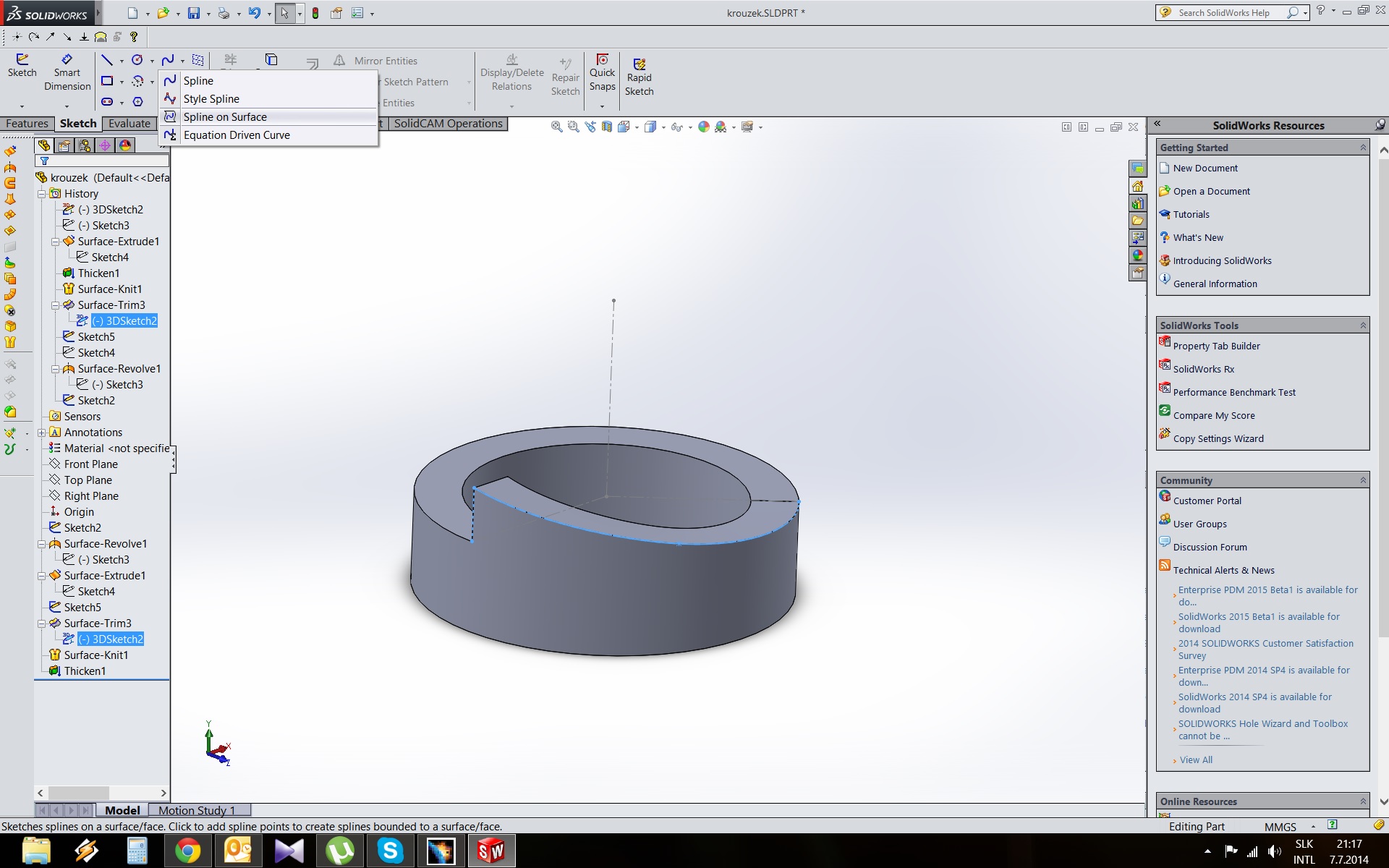

Nejjednodusi to bude asi pres plochy.
Neco jsem zkusil. Zpusobu bude asi vic. Ale SW moc neumim a tak jsem hledal reseni spis intuitivne dle Catie.
Cele to gro jsem stavel na pouziti funkce 3D skici a pak krivka na plose.
prehled pouzitych kroku.

Další možnost bude tažení obdélníku po křivce. Ta křivka se dá zadat přes X,Y,Z body ze souboru, nebo rovnicí, nebo jako spline zakótovaný v prostoru nebo jako křivka zadaná body ve 3D skice, nebo jako šroubovice s konstantním nebo proměnným stoupáním a ještě několika dalšími způsoby.
