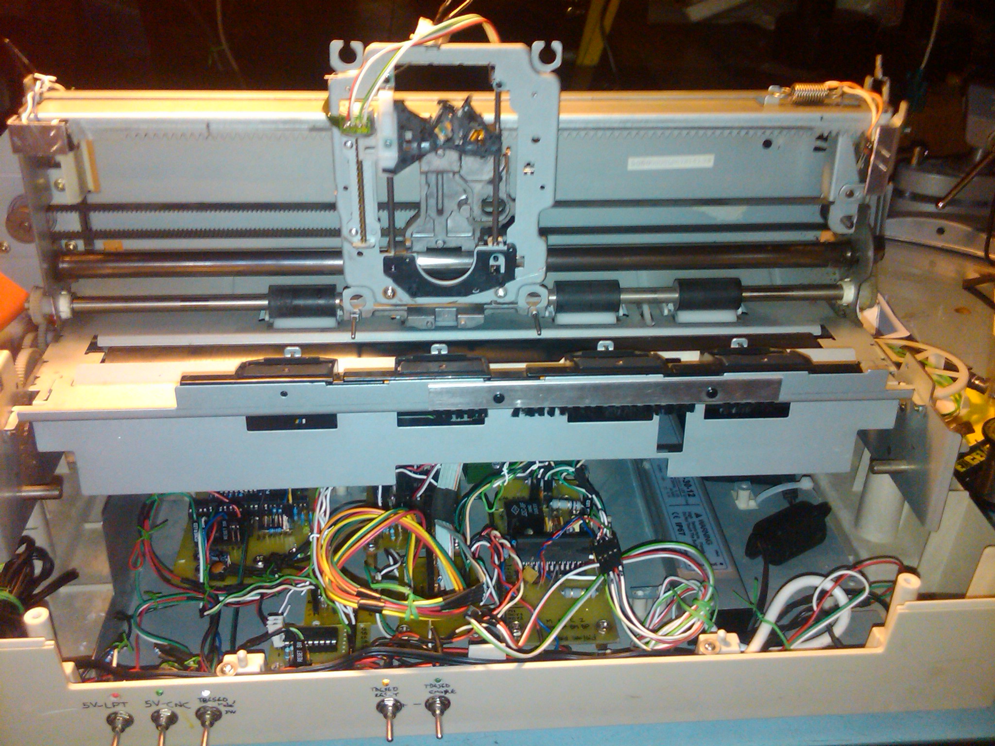

Než doděláme standartni CNC, tak jsem z polotovarů "sfouknul" narychlo tohle

Jojo, staré tiskárny a CD/DVD jsou vděčný zdroj komponentů na hraní.
Taky používám podobná torza, ale s DC motorem a pravítkem, hraju si s tím ve volných chvilkách při pokusech se servy (tj. při pokusech udělat si vlastní servodriver).
Jak u toho svého stroje řešíš osu Y? To jsi nechal jen na malování, tj. protahuješ tím papír původním tiskárnovým posuvem?

Je to čerstvý kousek s mnoha nedokonalostmi. Y před předělávkou netahala papír. Desku spolkne "no problem". Budu rád, když bude malovat. Postup úprav by měl být následovný (od nejhorších vlastností) :
1. Uchycení nástroje (psací potřeba)
2. Obrovská vůle při přechodu do druhého směru na ose Y. Může za to převod koly. Představa je sehnat (udělat?) ozubené kolo na osu a hnát přímo řemínkem.
3. Half-step na unipoláru osy X (nyní krok=0.2mm), SW už mám pro PIC napsaný. Dále i možna výměna motoru za Bipolární+TB6560
4. TB6560 pro CD-ROM Z osu. Nyní běží na home made H-můstku.
5. No a ve finále bude dokončena "velká" CNC, takže tohle to něco půjde do sklepa.
