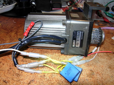

Nakupil som v zberných surovinách stroj kde sú použité servomotory spolu s prevodovkou M7GA12,5B, M6GA12,5B . Motory sú panasonic M71A15G4L, M61A6G4L. Trčia z toho neho 4 vodiče. Vedel by mi niekto pomôcť so zapojením a oživením? Bol by som velmi vďačný . Škoda by bolo niečo také nevyužiť.

tak sem dej foto toho motoru , to napoví asi nejvíc

Prikladam obrázok

tak to tě zklamu , to není servomotor ale klasika 1 F MOTOR NA 110v MÁM TAKY JEDEN DOMA a je mi k h....

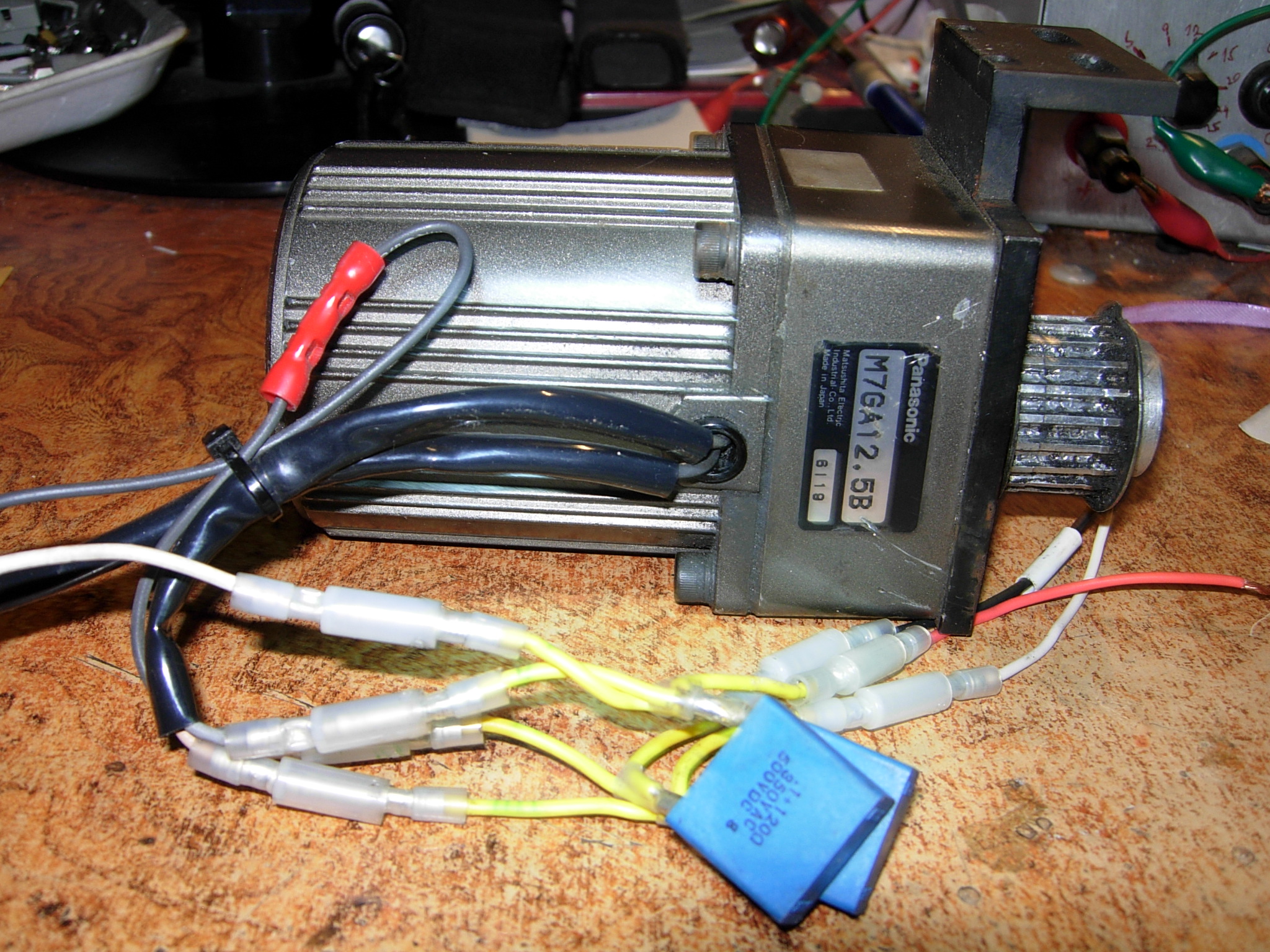

packa píše:tak to tě zklamu , to není servomotor ale klasika 1 F MOTOR NA 110v MÁM TAKY JEDEN DOMA a je mi k h....
Je tam šikovná prevodovka co tak to zapojiť cez autotransformátor na 110 V lenže ako? Tie kondíky majú údaj .1+1200 ,350VAC , 500VDC . zapojenie kondíkov aj s farebným označením vodičov orikladam. Potreboval by som zapojenie na prívode .

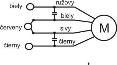

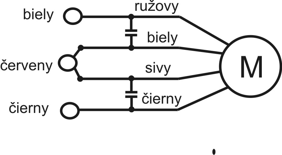

zapojenie kondíkov. Vedel by niekto z fachmanov ako zapojiť vstup? biely,červeny,čierny ?

podle mě zapojíš červenej a bílej a bude se točit na jednu stranu a červenej a černej a bude se točit na druhou.. takovejhle motorek s převodovkou mě točí výměníkem nástrojů doprava a doleva.. nicméně ověř si to...

schema mám tohle.. nicméně netvrdím že je to stejný typ motoru... http://www.c-n-c.cz/download/file.php?i ... &mode=view" onclick="window.open(this.href);return false;

RaS píše:schema mám tohle.. nicméně netvrdím že je to stejný typ motoru... http://www.c-n-c.cz/download/file.php?i ... &mode=view" onclick="window.open(this.href);return false;
už je to lepšie. Dik za pomoc. musím ešte urobiť 100 V a bude to OK
