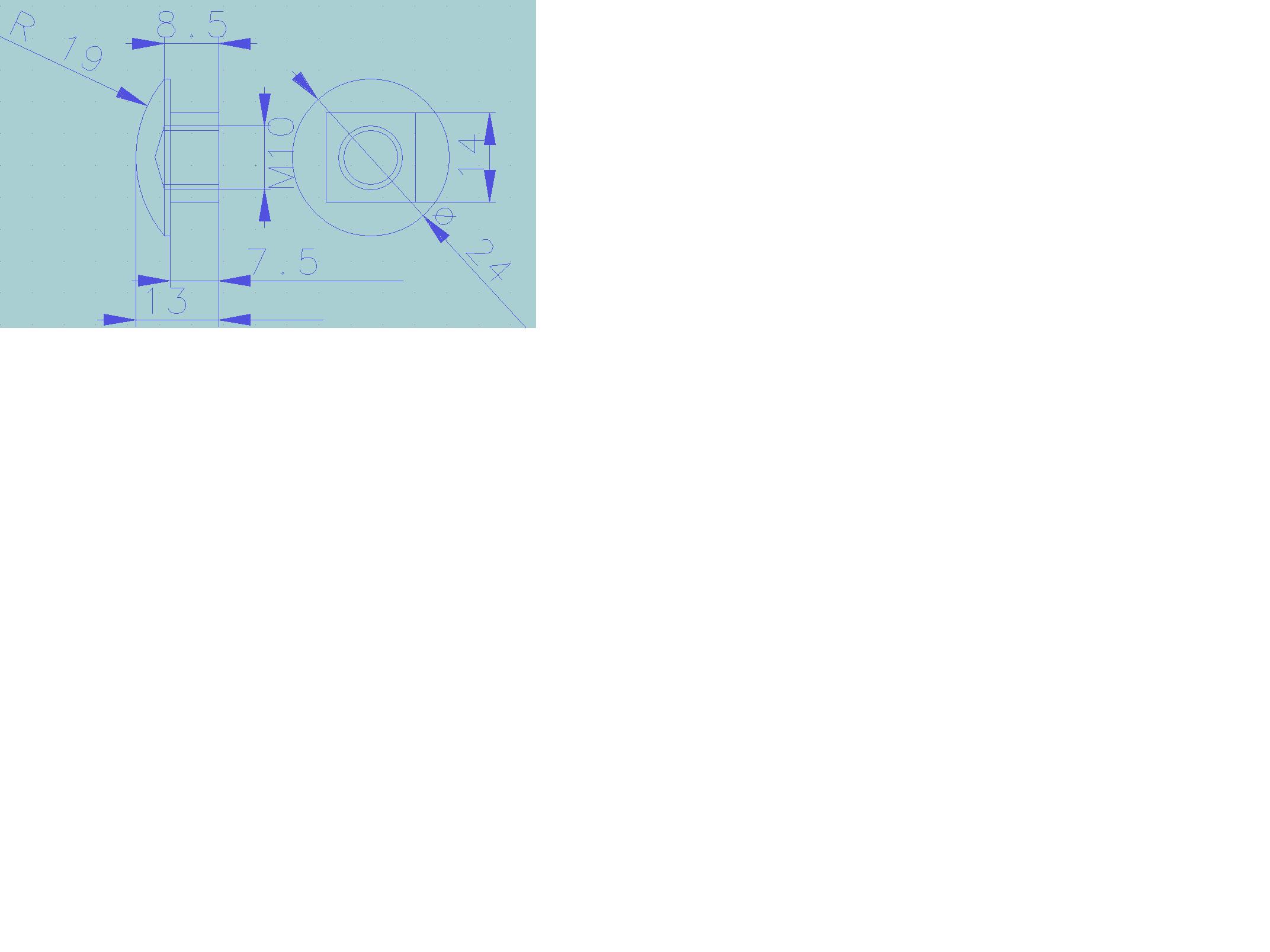

Zdravim, potreboval bych poptat cenu vyroby teto matice pri tisici kusech. Puvodne jsem poptaval rozmer M16, ale bylo by to zbytecne veliky. Z oceli na bezne srouby.

Cus me to vychazi tak na 90 za kus ale kdyz jich bude vic tak se asi dohodnem na cene

Tak to by bylo tak 60 za kus

oslov nějakou šroubárnu, z 1000kusů udělej alespoň 10000ať se z tebou vůbec někdo baví, tam to budeš mít v řádu korun, kdysi jsem podobné nechával dělat v PBM Ostrava platil jsem jen nějakou přípravnou matrici která stála něco kolem 20000-30000 a zbytek byl za cenu běžné matice.. ale to množství je hodně nezajímavé (musíš jím říct že jich bude milion a že chceš ověřovací sérii :D ).. případně někdo se soustruhem s poháněnejma nástrojema s podavačem tyčí, tam taková matice vypadne za několik desítek sekund a s cenou třeba 2000kč/hodinu to podle mě musí vypadnout tak za 20-30kč i s materiálem..

Tohle vypadá jako hlava vratového šroubu s vnitřním závitem, je docela možné, že se to někde vyrábí v seriích.

No jo, v jednom prastarým sborníku USS byla rada jak si upravit vratový šroub pro budoucnější snadné rozebrání přidělaných prken. Závit nezrezne a hlava se tudíž při povolení neprotočí. Nějakých 50 až 100 ks bych asi ze šroubů zkusil upravit, ale 1000 ks to je moc. Navíc jen 7 mm hloubka závitu M10 do dna to je tak na závitovou frézu, nebo dva závitníky. Jeden s normálním náběhem naříznout a druhým s velmi malým (náběhem) dojet do dna.

diky za nabidky. vzhledem k cene obrabenim a moznemu navyseni poptavky bude lepsi uvazovat o jinem zpusobu vyroby. :)

Patral jsem po nejlevnejsi vyrobe obrabenim a kus by vysel na 33kc za kus

Jj kolem tech triceti korun chodily nabidky do SZ. Ja to mel kamaradovi potat obrabenim a on si to uz ted resi dal...diky vsem za nabidky :) Jestli to nejak rozjede, tak dam info, jak to dopadlo.
