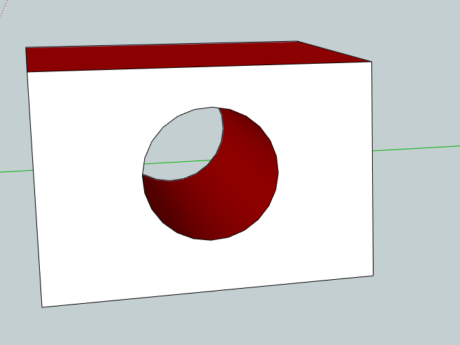

Mám ocelovou kostku zůhlovanou do 0,02mm. (rozměr cca 100x100x100mm, otvor 62mm)
Potřebuji v ní udělat díru pro ložiska, ale samozřejmě aby byla s jednou stranou rovnoběžná (alespoň do 0,01) a taky aby čela byla kolmá.
Dovedu si to představit na horizontce kdy se položí ta plocha na stroj a udělá se na jedno upnutí díra + lehké líznutí čel kostky.
Je i jiný způsob třeba i přesnější na jiném stroji?

na soustruhu a doklepat podle hodinek ? tak dělam diry pro ložiska ja. :)
