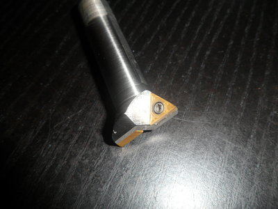

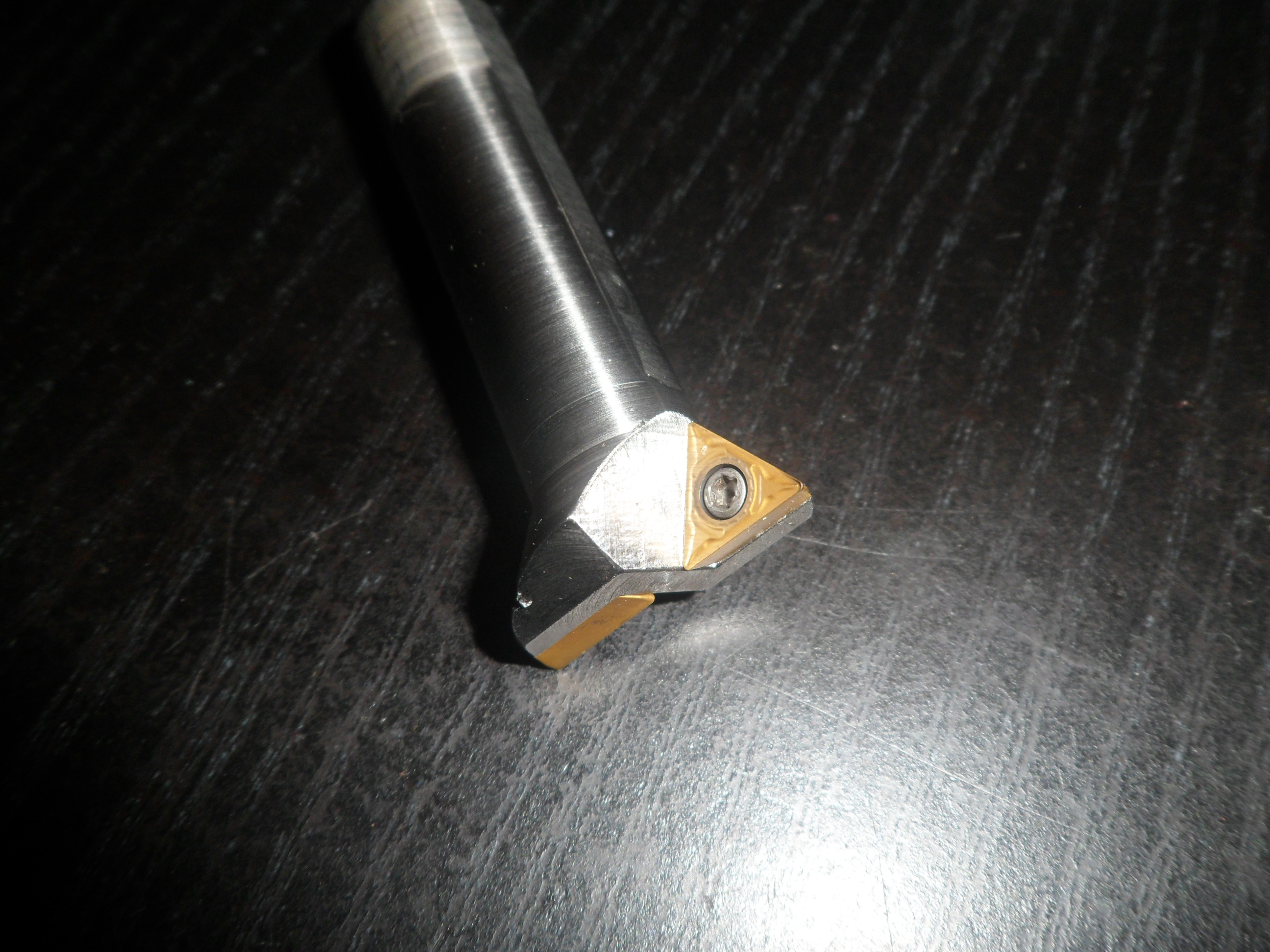

Ahoj Všem. Dnes jsem se pokusil vyfrézovat dvoubřitou tvarovou frézu s výměnnými destičkami, průměru 23. Myslel jsem si, že bych se pokusil vyfrézovat malou rybinovou drážku. Vlastní rělo je vysoustruženo z noname hlazenky. Zkoušel jsem zajet asi 1mm do obyč. železa a pak jsem se začal bát.
Proto se chci optat na vaše názory, jestli může být taková fréza použitelná do železa a za jakých podmínek(otáčky, hloubka úběru, sousledně, nesousledně atd.)?
Když si uvědomím, že ty destičky drží 2,5mm šroubek, na čtyřech mm a jaký rázi to dostává, tak se asi fakt bojím.

U správně navržené frézy je ten šroubek jen proto, aby plátky nevypadly, když nejsou v záběru (s lehkou nadsázkou). Jinak mají být zatlačované řeznými silami do lůžka. Já bych to asi zkusil pustit do železa s tím, že když se rozpadne, tak byla beztak špatně :-) Jen by to chtělo osadit frézovací, ne soustružnické plátky.

na jakém to děláš stroji? ono nahnat 20ku frézu do oceli už není pro hračku..
já mám od Fette srážecí frézu kde je plátek trojúhelníkovej myslím typ T velikost asi 16mm, průměr frézy 32mm a v oceli se dá srazit hrana na délku plátku tedy cca 10x45st celkem v pohodě.. takže pokud máš správnou geometrii tak by to podle mě mělo jít za předpokladu tuhého stroje..

Frézku mám F1S. Na moje blbnutí je super, ještě jsem nenadával, akorát toho místa nad svěrákem je občas málo. Zítra zkusim tu frézu naostro, akorát se bojim těch destiček , škoda je zničit.

Dúfam že si tú drážku najskôr vyhruboval valcovou frézou, poslať ju do plného materiálu by bola jej smrť.

Ano, drážkujsem vyfrézoval, jde mi jen o ten úkos boků.

ja se obavam ze to bude naprd, pac to luzko by melo byt nejaky maly stupen negativni

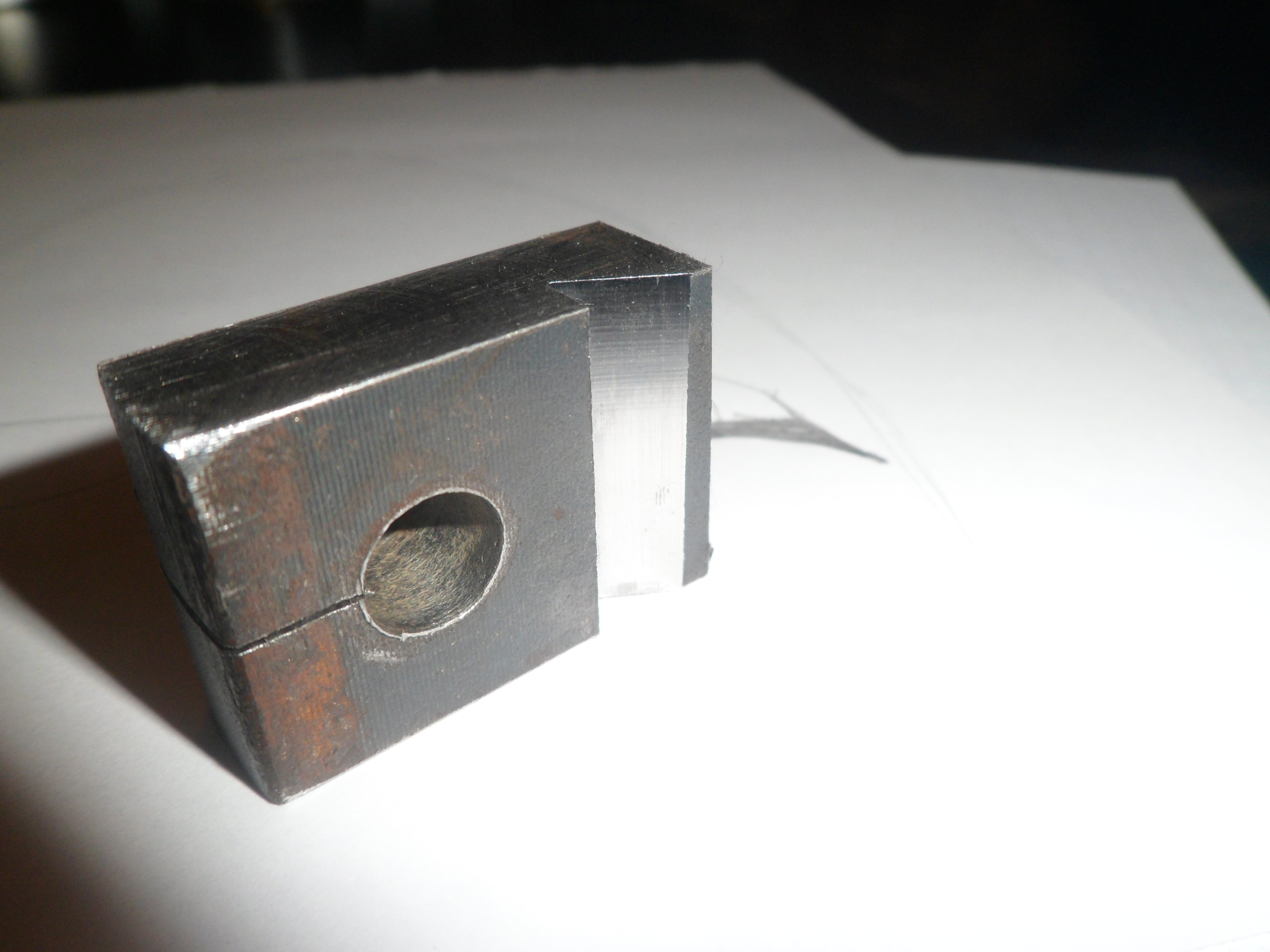

Ahojky. Tak dnes jsem se s frézou zakousl do železa. Dobrá zpráva je ta , že frézka i fréza to přežili a přitom mi to nerozbilo ksiftík. A tohle jsou moje poznatky.
Frézovat se s tím dá i do železa ÁLE: Sousledné frézování neee. Úběr tak max. po 0.2mm, jinak se mi ten stůl už roztřese. No a pokud bych chtěl něco takto vyfrézovat, tak bych si musel vzít dovolenou. Ten 3cm kousek jsem hlodal cca 15 min. Holt budu muset někde koupit HSS frézu, abych mohl porovnat. Podotýkám, že jsem rybinový vedení nikdy nezkoušel.
