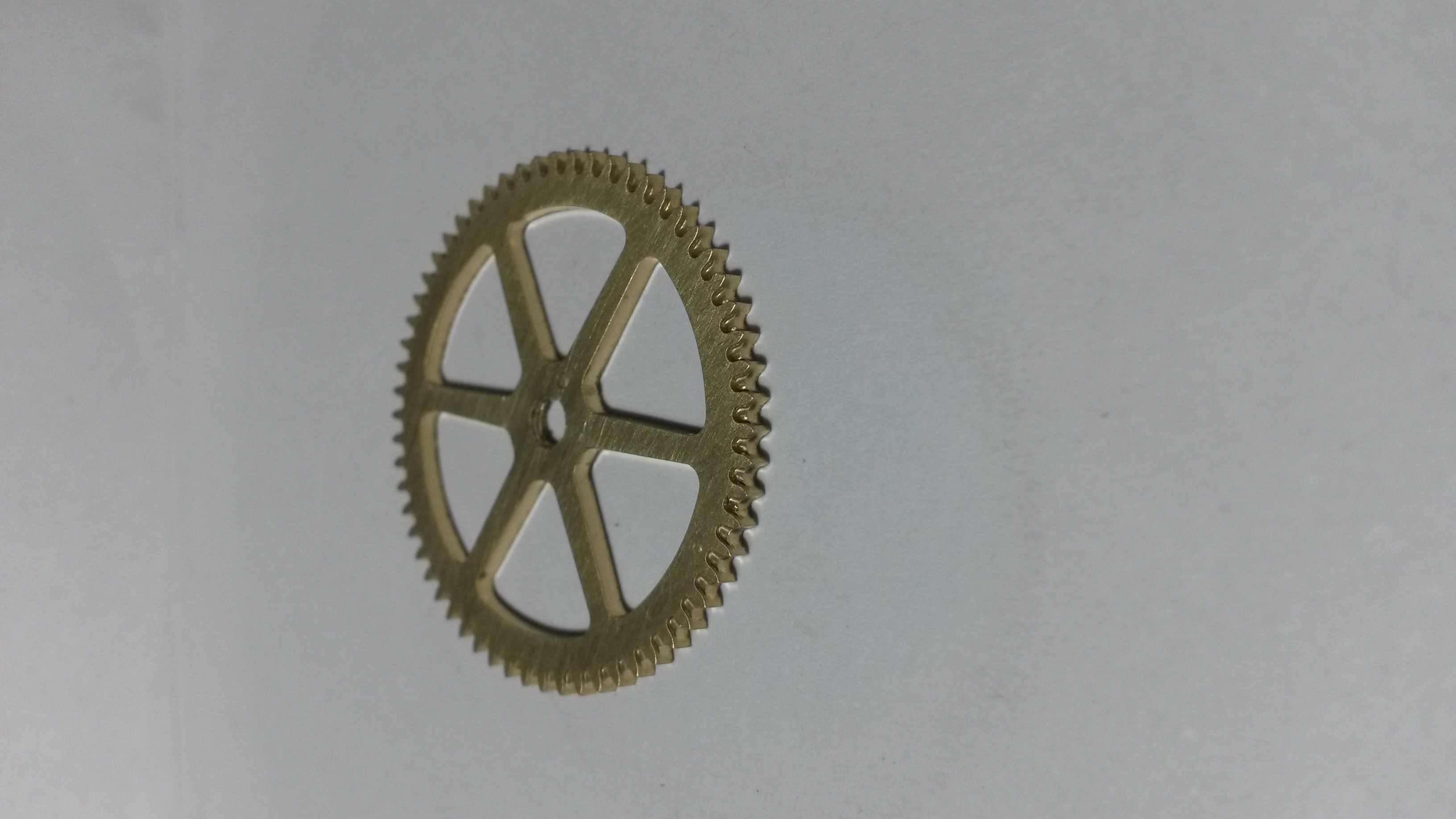

RKal
Příspěvky: 234
Registrován: 7. 4. 2014, 9:26
Bydliště: Krasov
Příspěvek 17. 9. 2014, 5:53
Tak jsem to v mezičase testnul zatím jen z kuprextitu a vypadá že by to mohlo jít, modul 0,7 30 zubů nejmenší frezička 1mm HPTec ještě to zkusím do mosati a uvidíme jestli na to mašina bude stačit, budu ale muset doobjednat menší frezičky modul 0,7 je přece jen ještě docela dost.
jova
Příspěvky: 2577
Příspěvek 17. 9. 2014, 9:36
Hezké, jsem zvědavý až zajedeš do té mosazi, jak to půjde. Na kolik jsi to krouhal vrstev? Anebo je to na jeden „řez“ v celém profilu?
Já zatím pomalu postupně pokračuji ve svém vytýčeném směru, naučit se vyrábět ty modulové frézy.
RKal
Příspěvky: 234
Bydliště: Krasov
Příspěvek 19. 9. 2014, 12:35
Tak jsem to zkusil do mosazi. No žádná sranda nakonec padly dvě frezičky 0,5 a stejně jsem to nedodělal. Takže znovu možná o víkendu. Zásadní problém asi bude, vřeteno s max 18000 tis otáčkami a navic protože jsem to dělal v noci tak aby to nedělalo moc velkej kravál a nevzbudilo rodinu tak jsem jel jen na 15. Posuv 75 mm/min a hloubka 0,1 mm.
Takže to bude třeba přehodnotit a asi ještě ubrat hloubku a posuv a otáčky pustit do maxima.
O to teď více obdivuji watchmaniaca s tou 0,2kou. nicméně taky ji mám z cnc shopu a asi jsem se trochu z její koupi unáhlil. S tak titěrnou frezou si prostě nedokáži představit, že bych něco vůbec zkoušel, natož seriozně vyráběl.
Příspěvky: 8483
Příspěvek 19. 9. 2014, 12:48
Já bych jako důležitější než otáčky viděl spíš házivost. Jestli je to setina nebo víc, tak to nula dvojka nemůže vydržet.
