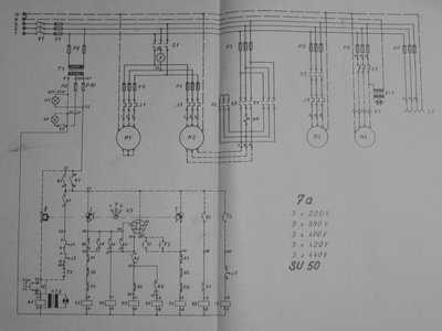

Zdravím na foru. Stal jsem se majitelem soustruhu SU 50/1500. Byl za šrotovou cenu, tak proč nebrat.

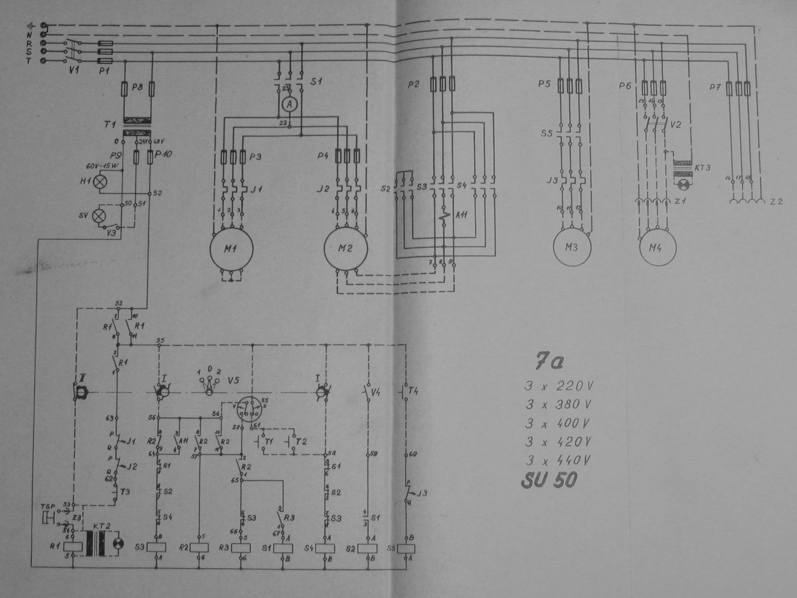

Řeším možnost trvalého odpojení jednoho z motorů. Jsou tam dva 5,5kW a i při přepnutí na jeden se při rozběhu spínají oba. Jelikož mám jistič v domě B25A je to na hraně. Myslím. že pokud by se jeden trvale odpojil, bude mi určitě pro mé práce stačit výkon jednoho. Našel by se tu někdo, kdo by mi poradil jak upravit zapojení s jedním motorem? Případně překreslit přiložené schéma? Také myslíte potom odstranit alnico nebo jej zachovat? Díky za každou radu.

Pokud chces pouze jeden motor muzes preci jen vyndat pojistky konkretniho motoru, pokud to spravne chapu. Nebo blokovat spinacem civku stykace druheho motoru. Pripadne udelat elegantni reseni a dat tam menic.

vždyť je to v tom návodu všechno krásně popsaný
rozběh oba motory v serii = snížení proudového nárazu
po rozběhu - hlídá odstředivý spínač Alnico - běží mašina na 1 nebo oba motory podle polohy přepínače
při chodu na 1 motor se ten druhý jen unáší
max z toho nepoužívaného sundej vrtuli ať to nedělá kravál
ona tam ta elektrárna není zbůhdarma, má to i další fce, viz návod
ten proudový náraz při startu by asi šel ještě snížit vřazením odporů do serie s vinutími motoru M2, to je ten co je při chodu na jeden motor elektricky odepnutý, nemohlo by to pak ale jet na dva motory nebo by se ty odpory musely dalším stykačem zkratovávat
hlavně žádné nevratné zásahy
Příspěvky: 8843
27. 9. 2014, 11:41
pokud vyndáš pojistky P3 tak se přece ten druhej nemůže pustit a ten první musí jet (pokud se zapne).. pokud je to schema teda správně..
Příspěvky: 8450
28. 9. 2014, 12:12
To, že se při zapnutém režimu s jedním motorem spouští při startu oba motory, je naprosto v pořádku. Rozběhový proud dvou sériově zapojených motorů je menší, než by byl rozběhový proud jediného motoru. Po dosažení provozních otáček se pak přepnou ze sériového zapojení na paralelní (běh na dva motory) nebo se ten druhý odpojí (běh na jeden motor). Jediná možnost jak ten proudový náraz při rozběhu snížit je nějaký soft startér nebo frekvenční měnič. Osobně bych se v tom raději nevrtal a jestli padá jistič, tak bych prostě dal silnější :-)

Pro rozběh jsou motory zapojené sériově, takže odpojené pojistky u jednoho zastaví i ten druhý.

Schéma tohoto soustruhu je těžké na pochopení. Trvalo mi to dva dny. Takže řešení je jednoduché na panelu soustruhu vypneš vypínač V4 a druhý motor se Ti nepřipojí. Ten vypínač je tam právě kvůli Tvému problému :-)
