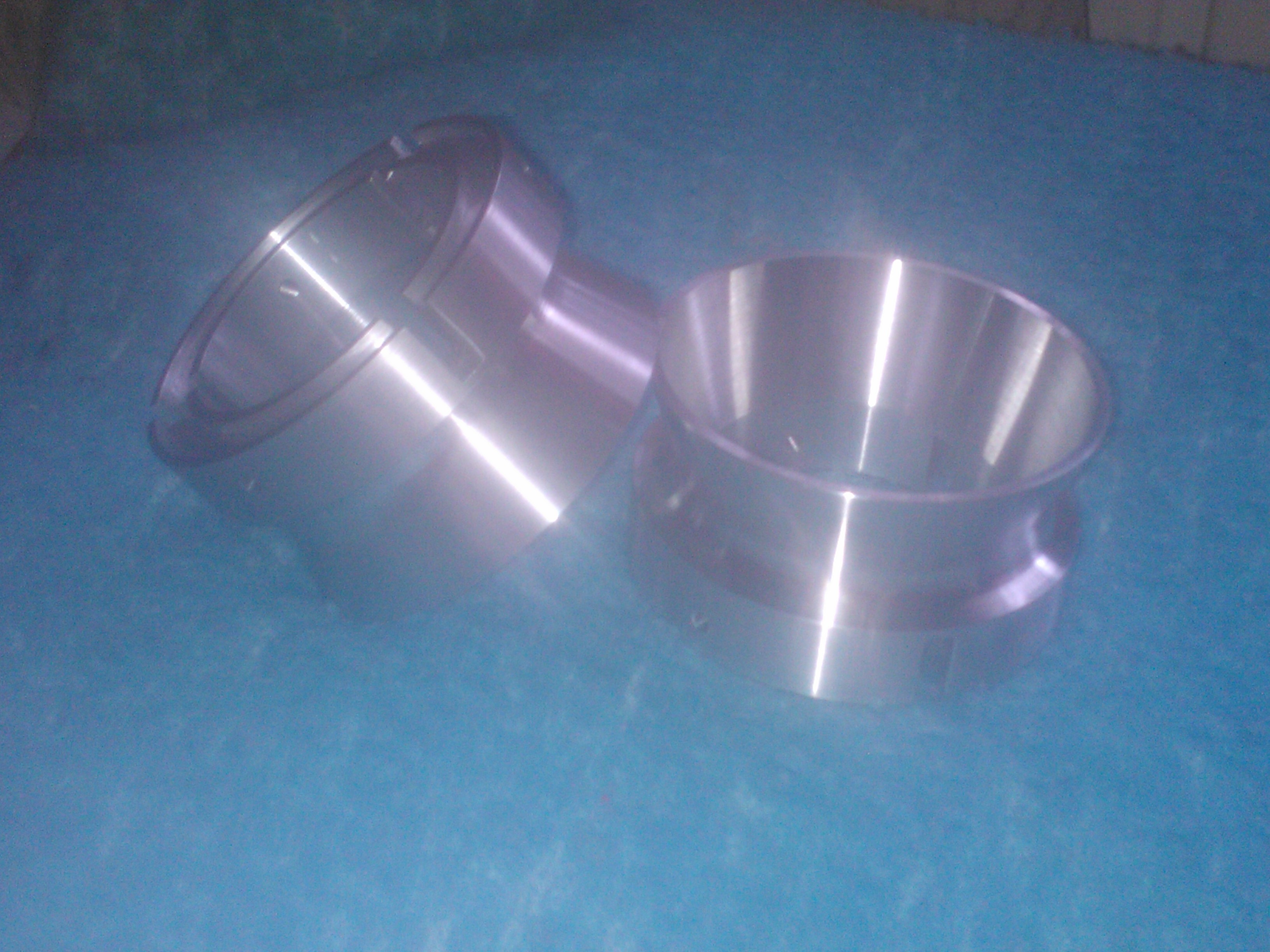

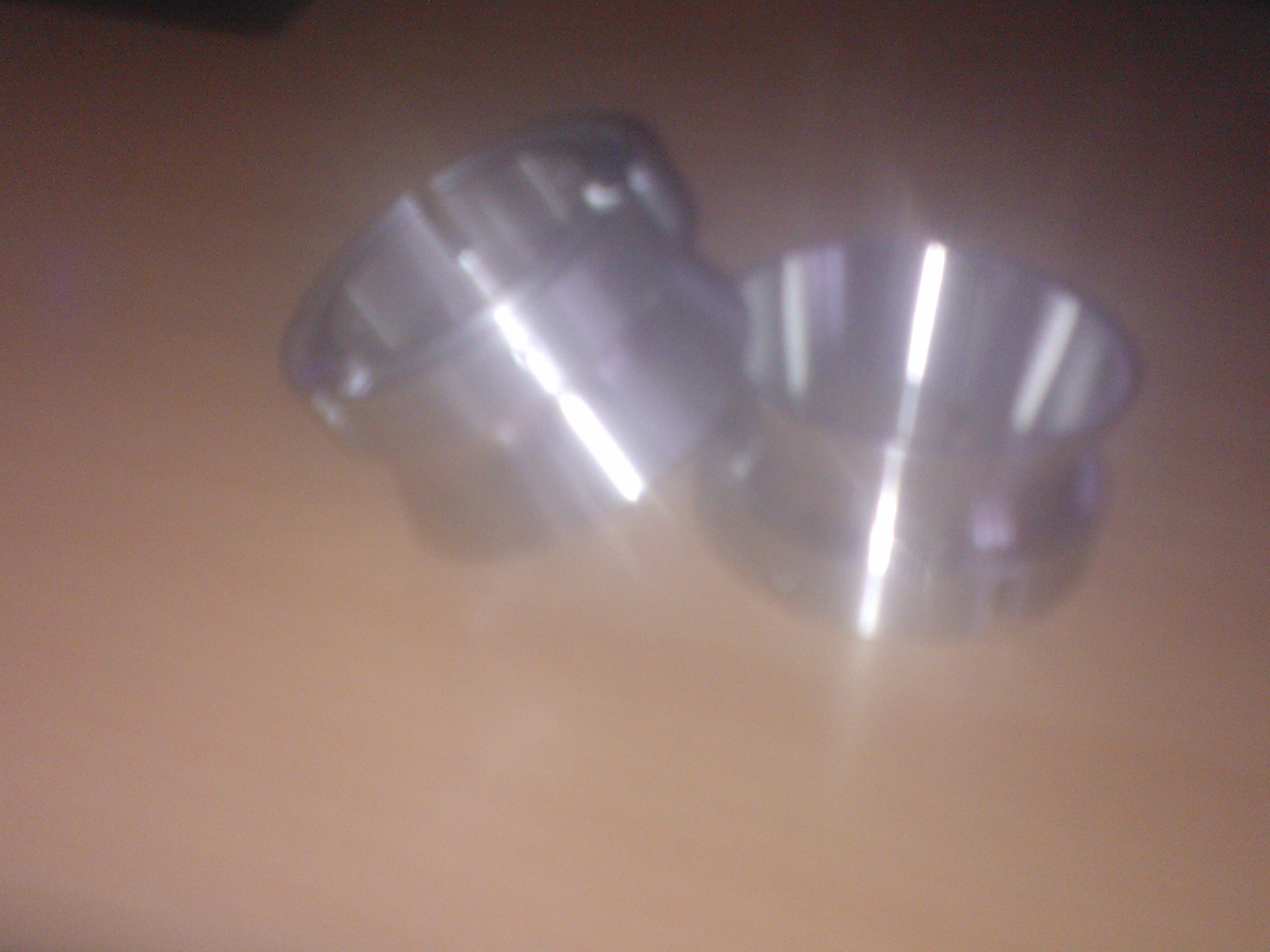

něco ze soustruhu

a naco to sem davaš podruhy, dyť už to tu bylo ne? jestli se tim chlubíš tak to aspoň pořádně vifoť a né takovou rozmazanici

A mohl bys upresnit na jaky je to auto kdyz uz!
Roman.Stepánek
Příspěvky: 69
Registrován: 10. 7. 2014, 6:32
25. 9. 2014, 9:43
To neni na auto to je na magnetofon

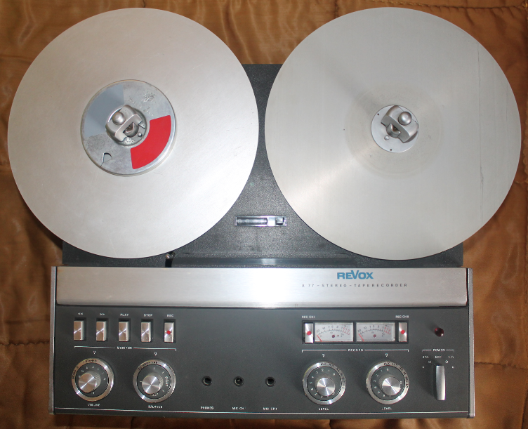

magnetofony mají několik druhů velikostí používaných cívek :
1)"s křidélky" jinak též trident znáte ze strojů TESLA ,
2) AEG STŘEDOVKY používají se v profesionální technice
a konečně
3) velice působivě vyhlížejíci NAB středovky
Zejména v USA a tyto cívky velkého průměru se na většinu komerčních magnetofonů nejdříve upnou na trident a na ně pak cívka :)
Je velkou módou mít právě tyto "parádní" redukce s límcem i když i plastová verze splňuje účel a dokonce mám zkušenost že se i snadněji používá nehledě na vyšší hmotnost duralových nabů s límcem a tedy horší brzdění s kovovou cívkou což je další "parádička" plastové cívky NAB si nikdo nepořizoval - tedy o nikom nevím....
Vzhledem k přemrštěným cenám originálů se jak koukám stále vyplácí je vyrábět 8)
B77 NAB.jpg (9.03 KiB) Zobrazeno 5409 x

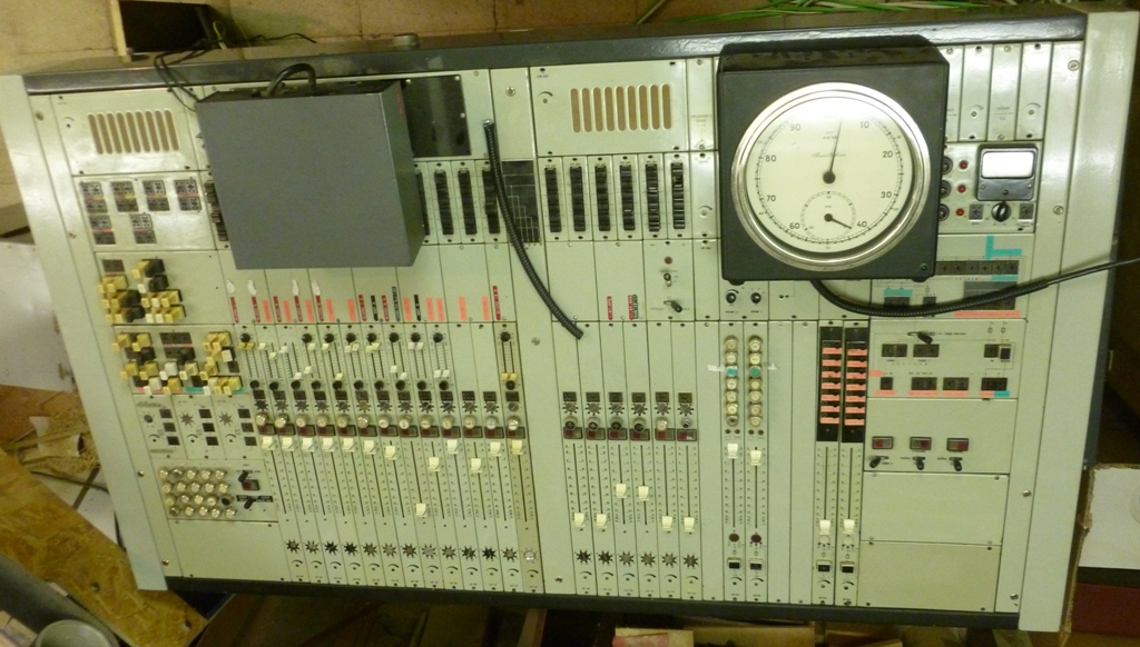

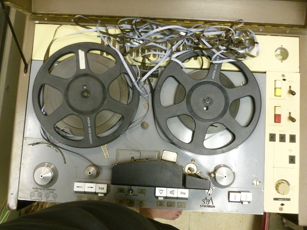

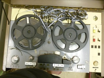

tak já se taky pochlubím
zachránili jsme dneska před šrotem část zařízení - pult Tesla a tři mgf, původně zařízení studia ČRo v Ústí nad Labem
tchán to tam v r. 1979 instaloval
budu muset přistavět barák :D
k tématu: jestli je zájem, tak ty středy udělám
