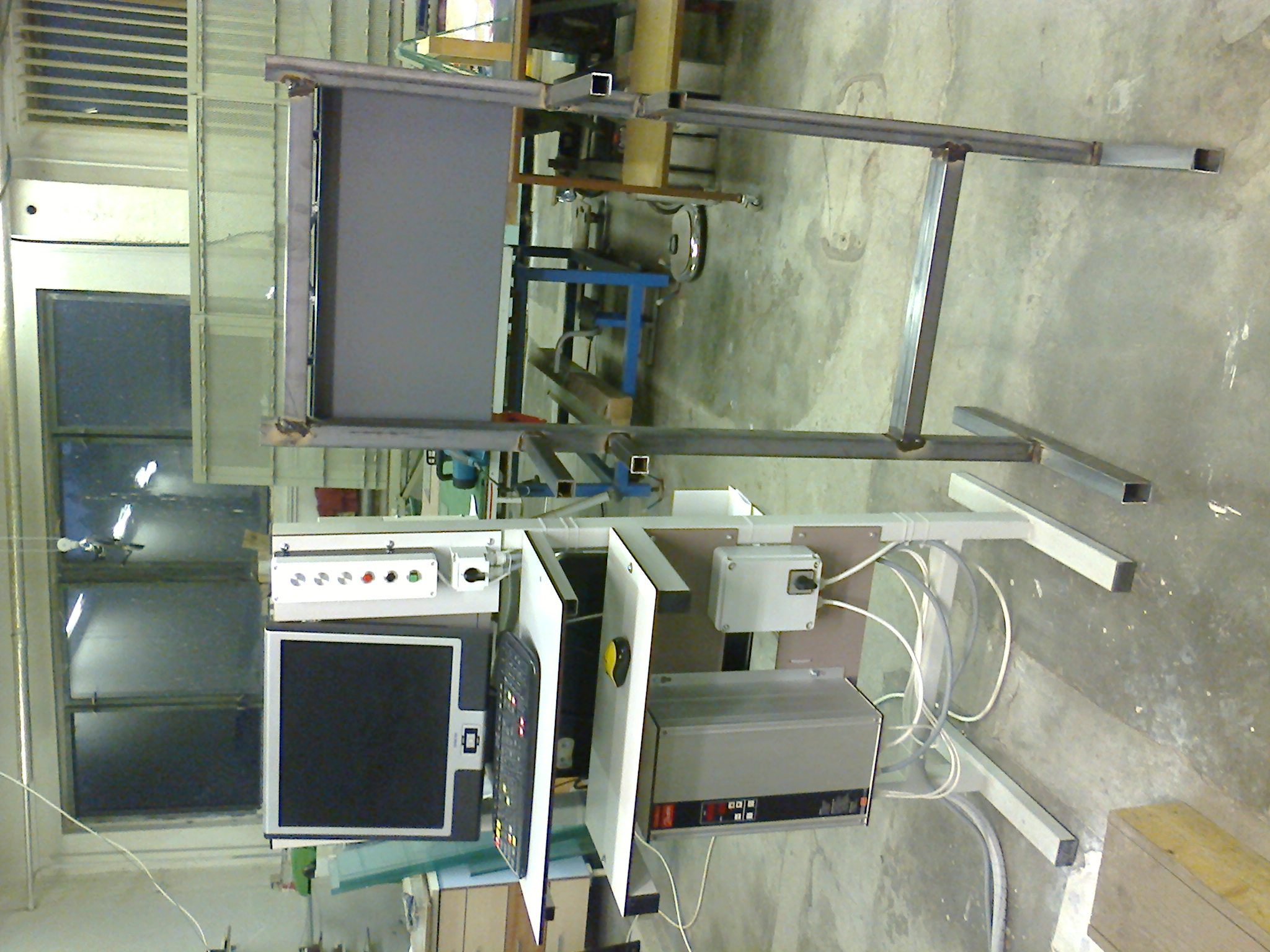

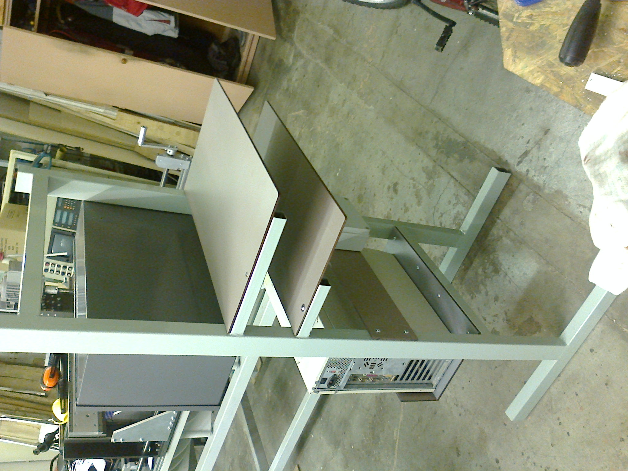

Tak znovu začínám vyrábět věci okolo elektroinstalace,není nad to rozebrat stroj ( no stroj :oops: ) ještě dřív než začne fungovat. :)
Na stojanu použity 2 druhy svarů-sklenářský lepený a Vykydalova "padačka" ( na počest pána co mě učil vařit ).
Výhoda padačky je že struska proteče skrz propálené díry dovnitř a nemusí se oklepávat.
Taky samozřejmě zvyšuje pevnost konstrukce. :)
Jediná plechová krabice na odstínění driverů co byla po ruce a za přijatelný peníz je piksla z globusu určená jako box na rozbrusku.

To umístění driverů odporuje principu chlazení. Spodní bude ohřívat prostřední a ten zase horní kde už bude tak dost teplo.
Trafo je OK - železo a měděný drát snese hodně, kondíky patří dolů.

Jinak je mi jasný princip " termosifonu " ale ona tam bude ještě z boku velká díra s ventilátorem a to by moc jinak udělat nešlo.
Venťák bude fučet nejvíc na prostřední driver takže ten bude ovládat nejzatíženější osu.
Ale ze zkušeností s druhou mašinou myslím že by se nic nedělo ani bez chlazení,tu elektroniku mám přiměřeně předimenzovanou. :)
V bedně bez ventilátoru mívají drivery v létě odhadem 50 stupňů při stálém provozu.
Ale na druhou stranu musím přiznat že ač se snažím všechno promýšlet dopředu,stejně je polovička věcí improvizace a třetina se pak předělává.

tak je otoč o 90stupňů aby byly vedle sebe a bude to OK a ventilátor zeshora.. to se tam taky vejde..
