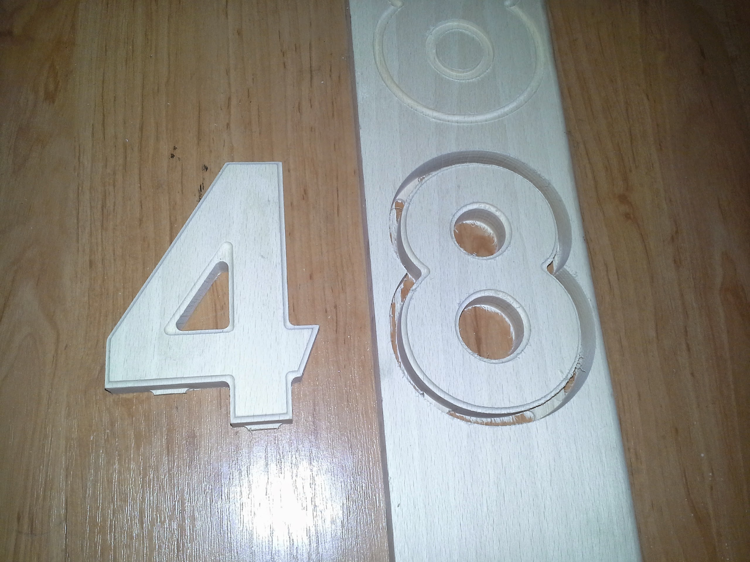

azamo
Příspěvky: 603
Bydliště: Zlín
13. 10. 2014, 6:43
Nějaké pokusy z frézováním dřeva a konečně taky něco užitečného :)
http://youtu.be/IlfjDVQskjA
garmont
Příspěvky: 146
Registrován: 14. 1. 2008, 8:30
13. 10. 2014, 8:23
Pěkně to jede.. jaké byli parametry obrábění?

azamo
Příspěvky: 603
Bydliště: Zlín
13. 10. 2014, 9:04
díky dky :) Zatím to jen tak zkouším pomaloučku polehoučku .
1800 mm/min , 1200 ot. , 6mm frézka 3mm hloubka
Myslím že by to v pohodě sneslo i víc .
