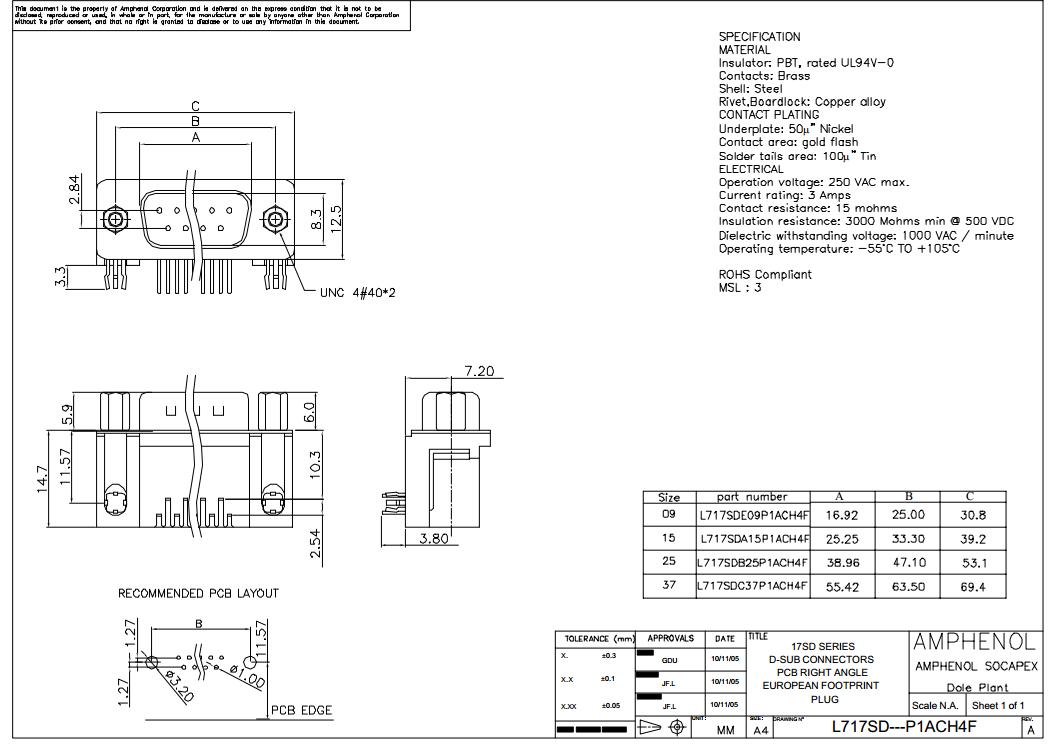

13. 10. 2014, 9:04
Jak už jsem psal, mezi Canony jsou rozdíly.
Třeba tady je konektor od Amphenolu s max. proudem 3A a od Connfly s proudem 1.5A. Jiné mají 5A, a někdy už jsem viděl dokonce 0.5A.
Ideální je změřit úbytek konkrétního konektoru.
