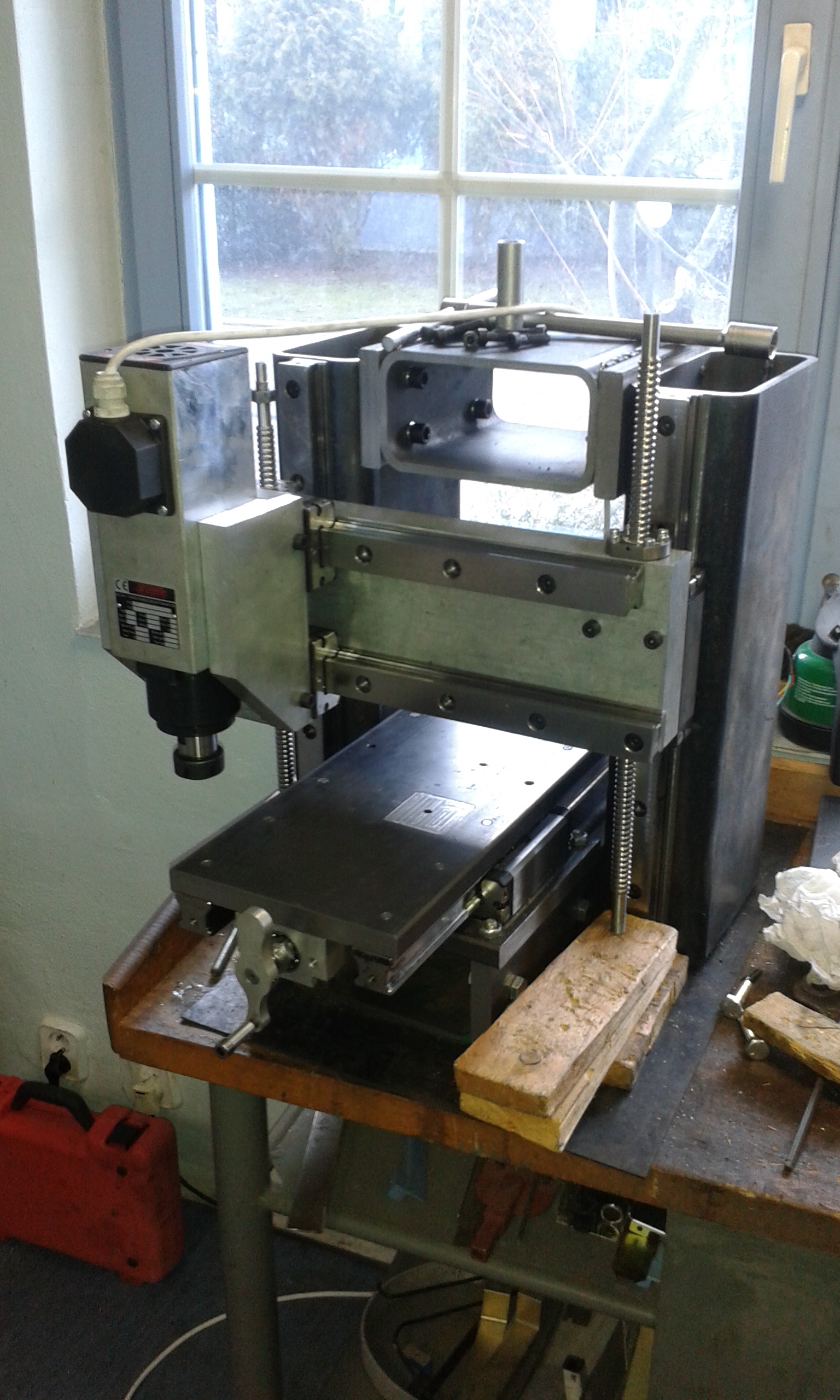

Zaklad frezky som uz postavil. Pojazdy X 610mm, Y 260mm, Z 195mm.
Lineary osi Y su zatial len priskrutkovane, pride pod ne samozrejme frezovana drazka.
Navyse vrchny je trosku kratsi, pouzil som to co bolo doma. Odmeriavanie vysky nastroja chcem dat uplne mimo stol na lavy stlp, takze som to tahal co najviac vlavo.
Pohon motory 3F 4.5Nm, ovladanie planujem cez vlastnu modifikaciu TinyG2.
Tie pasoviny 100x20 som dal na zvacsenie rozmerov v osi Y, 200mm sa mi zdalo malo. A navyse potrebujem zakryt lineary osi X, tak tam pridu take duralove L profily.
Zaujima ma cim vyliat tie dute profily. Hlavne nech to je dostupny material a nestoji viac ako zvysok frezky.
