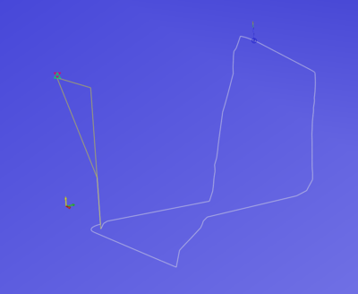

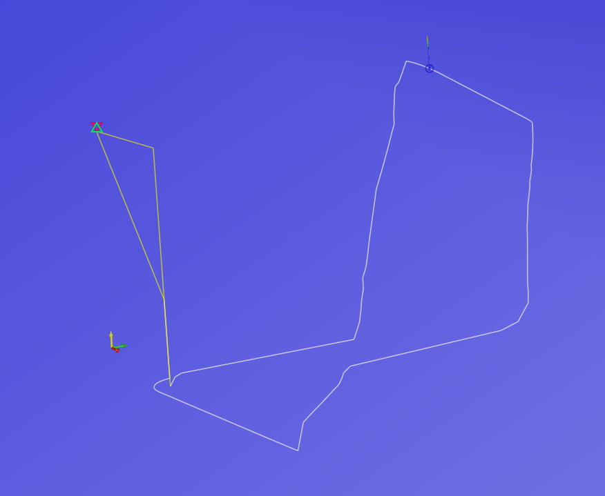

Teď už program vypadá líp, sice trochu kostrbaté ale v prostoru to už objede tvar "křesla s područkou vlevo" :-) Mach ani EMC neznám, takže víc k tomu neřeknu.

Zkus sem nahrát ten projekt z aspire. Tedy jetli můžeš. Aby jsem se mohl kouknout jak to maš vymodelovaný.

já si myslím že by jsi měl začít u nějakého tutoriálu k Aspire.. pokud nakreslíš něco ve 2D nemůžeš čekat že to bude jezdit ve 3D, ručně dopisovat Zko je nesmysl u tolika bodů to nejsi schopen udělat..
řešení je samozřejmě i jiné třeba konverzí tohohle na něco co bude o 53stupňu nakloněné, jenže nemá smysl ti radit druhej level když neznáš absolutní základy..

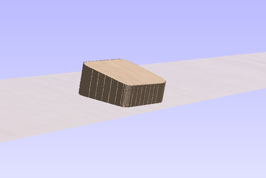

Tak jsem na to kouknul a pokusil se něco vytvořit.Z tvého návrhu se toho moc vyčíst nedá. Nevím jak moc se to podobá tomu co požaduješ nebo jaké jsou přesné koty obrobku.
Tady máš projekt a můžeš doladit už sám.
pokus107.crv3d.zip
