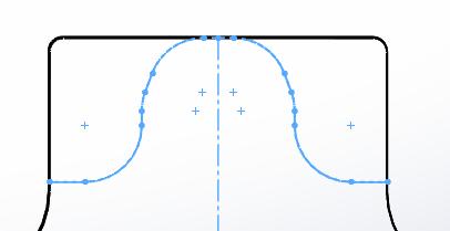

asi trivialita, ale nedokážu ji vyřešit či dohledat řešení
skica má být uzavřená - musí být ?
mám takovouto skicu - obr. 1

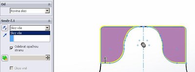

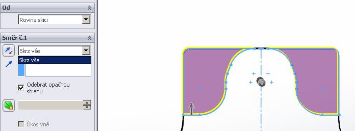

a potřebuji do určité hloubky odebrat plochu viz obr. 2
musím napřed skicu domalovat do uzavřeného tvaru ?
pokud ano, jak jednoduše obtáhnu někdy složité hranice původního dílu ? či se to řeší jinak ?
pokud vyberu při odebrání plochu (obr.2) nebo i jen hranice, tak jediné co mi nabídne je odebrat skrz vše

Uzavřít skicu je možné i čarami, které jdou vně obrysu. Obtáhnout se dají hrany tak, že se vyberou a klikne se na Convert Entities.

to první mne pak také napadlo a je to asi nejlehčí řešení - díky

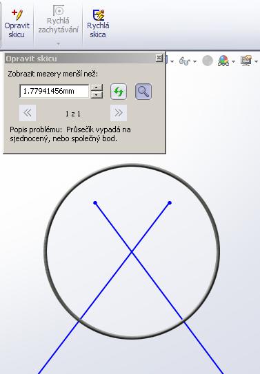

mimochodem je nějaká funkce ve skice aby našla dvě čáry přes sebe nebo mezeru mezi čárama.. ? když se udělá neuzavřená skica jsou s ní problémy, občas tam vyskočí taková ta lupa a ukáže ty nedostatky.. jenže občas tam není (třeba když jsou dvě čáry přes sebe) a pak se to blbě hledá..

než se uzavře skica. tak nějaké výsledky dá tlačítko "Opravit skicu"

Pokud chceš skicou tvořit či ubírat objem, musí být vždy uzavřená. Pokud alespoň část jejího tvaru kopíruje objekt pod ní, můžeš použít fci odsadit entity a parametr odsazení nastavit 0 ( jdou tak promítnout na rovinu skici i různé hrany modelu, které nejsou rovnoběžné s rovinou skici ) nebo můžeš, jak už tu někdo psal, prostě označit hrany toho objektu a dát převést entity.

no dovolím si tě trochu opravit - skica rozhodně nemusí být uzavřená aby s ní šlo odebrat objem
