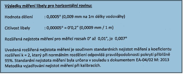

Koupil jsem na aukru starsi strojni vodovahu Kinex 500mm (0.02mm/1m). Nechal jsem si ji zkalibrovat a dostal jsem protokol, ktery uvadi nejake lepsi parametry viz obrazek. Jeste bych potreboval osvetlit dilky na libele. Tady trosku tapu. Diky.
foto napr:
http://www.quido.cz/mereni/vodovaha3.jpg" onclick="window.open(this.href);return false;
Jakou hodnotu mi rikaji ty male a ty velke dilky ?

Možná ti to bude ku prospěchu.
