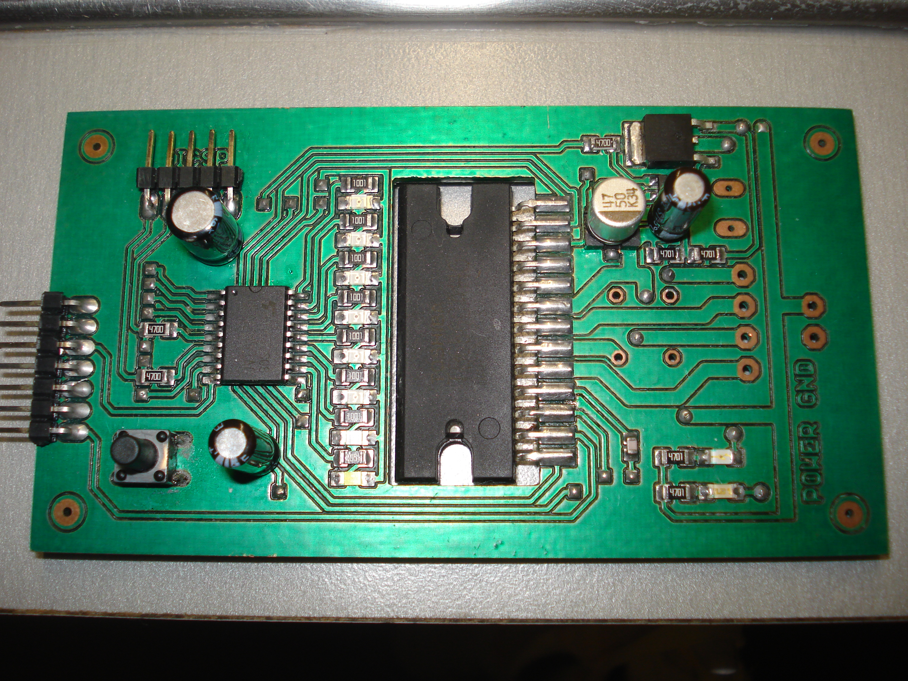

Díky za info ohledně kondenzátorů. Zase po delší době pokračuji na PowerUp sekvenci. V podstatě to mám vymyšleno, jen to hodit do Eaglu, namalovat fixem na DPS :lol: a osadit trafopájkou. Žertuji minimálně v poslendím bodě.
Zajímá mě zapojení těch open-collector výstupů z TB6560. Co je myšleno tím 1mA ? Hledal jsem, ale nic nenašel.
Output monitor pin: MO current (IMO (max) = 1 mA)

ten plošák je super, líp bych to rukou nenamaloval, jediný co mně tam ale děsí jsou ty patice
Příspěvky: 9590
9. 4. 2014, 11:53
Onnyxer píše:Díky za info ohledně kondenzátorů.
Za málo, snad to neni úplná blbost. Já děkuju za fotky, asi to byla docela prplačka, todle upájet..
Onnyxer píše:Zase po delší době pokračuji na PowerUp sekvenci. V podstatě to mám vymyšleno, jen to hodit do Eaglu, namalovat fixem na DPS :lol: a osadit trafopájkou. Žertuji minimálně v poslendím bodě.
Já pájim trafopájkou prakticky všecko, s mikropájkou mi to moc nejde, používám jí jen pokud nelze jinak (nějaký citlivější součástky atp.)
Onnyxer píše:Zajímá mě zapojení těch open-collector výstupů z TB6560. Co je myšleno tím 1mA ? Hledal jsem, ale nic nenašel.
Hmm, asi bys měl použít pull-up alespoň 5k a nějakej buffer. Zvláštní, je to dost málo. A o TSD (Protect) výstupu nepíšou nic. Většina lidí na tydle signály prdí, maximálně jsem u někoho viděl LEDky. Já si chtěl hlídat TSD, ale pak jsem se na to vyprd taky :)

Hades píše:ten plošák je super, líp bych to rukou nenamaloval, jediný co mně tam ale děsí jsou ty patice
Zjakého důvodu? :)
Hades
Příspěvky: 1196
Bydliště: Praha; Mimoň
11. 4. 2014, 7:26
Onnyxer píše:
Zjakého důvodu? :)
Možnost blbých kontaktů
Onnyxer
Příspěvky: 113
Registrován: 24. 8. 2008, 7:56
Bydliště: Frýdek-Místek
11. 4. 2014, 7:47
Mým pájením :lol: nebo přechodový odpor patic ?
Hades
Příspěvky: 1196
12. 4. 2014, 12:38
Onnyxer píše:Mým pájením :lol: nebo přechodový odpor patic ?
nepochybuji o tvém pájení, spíše o postupném přechoďáku v paticích. Stříbro a síra je svinstvo.
Je to sice "dávno tomu", ale tohle byla dost častá závada na profi NC mašinách. Házelo to náhodné chyby, tak se náprava řešila tím, že desky ven, vytahat šváby, a párkrát je zasunout a vyndat. Tím se omlela oxidace stříbrných kontaktů a na cca 1/2 roku byl zase klid.
Ale jak jsem psal, DÁVNO TOMU.... To bylo ještě před plyšákem
No nic, tohle je vlákno o PowerUp sekvenci, tak to tu nebudu zasviňovat OT a vzpomínkami :D

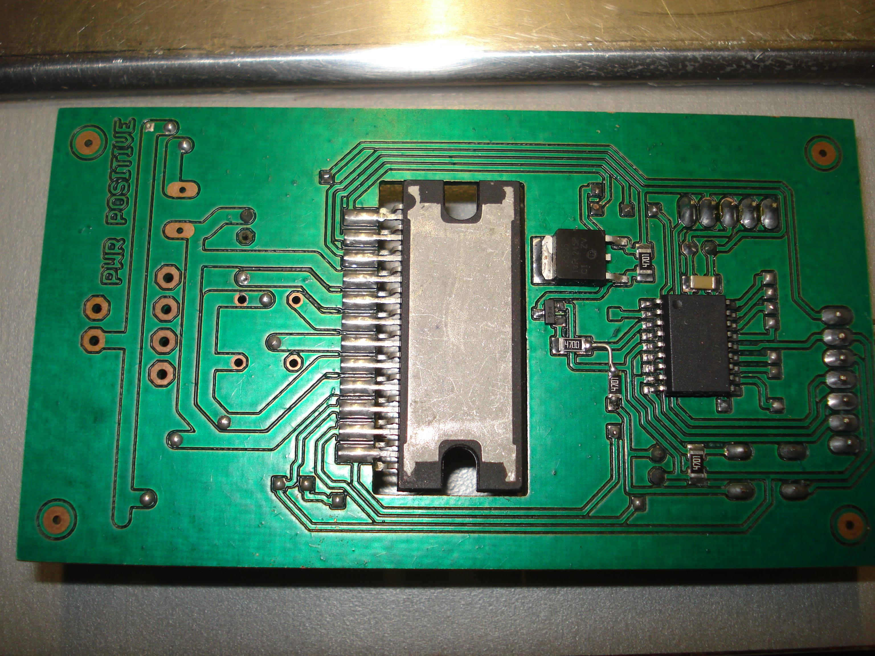

Tak tady je další pokus o driver s powerUp sekvencí. Jde to pomalu. Není čas :)
Příspěvky: 9590
3. 11. 2014, 10:28
Tý jo, pěkná práce!

30. 11. 2014, 9:32
Moc pškně provedeno, nepájivou masku si děláš sám a nebo je ten plošňák vyroben na zakázku nějakou firmou
mirdin
Příspěvky: 298
Registrován: 13. 11. 2014, 12:40
Bydliště: Frýdek - Místek
1. 12. 2014, 11:12
Deska je samo domo kompletně. Když to člověka baví, i to tak vypadá. Vyfrézováno na Betčině sestře, viz. fórum, a maska foto cestou, samozřejmě.
