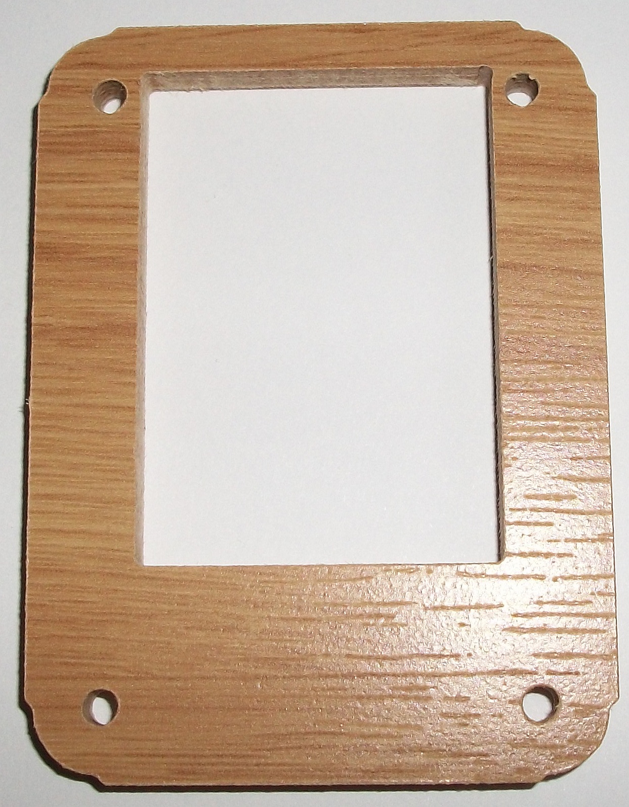

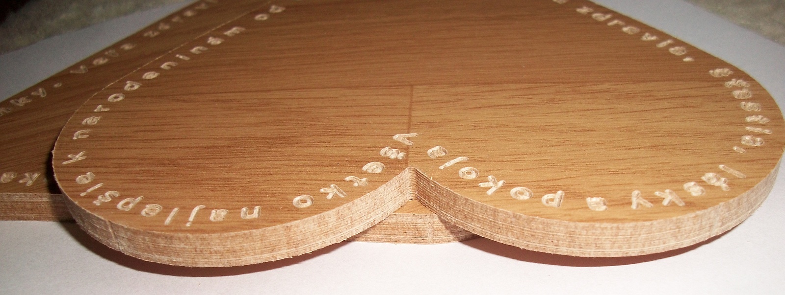

Tak motory som (napriek ich nedostatkom) zatial nemenil. Nasiel som si nastavenia kedy sa dokazu tocit tak aby nestracali kroky.
Pripajam obrazky prvych pouzitelnych vyrobkov.
(Ne)presnost merana sublerou je do 0,5mm, hlavnym dovodom bude nevhodny sposob prichytenia matic o stol - ten si plava po osiach X a Z odhadom tak do 1 mm, najblizsie musim to uchytenie prerobit) a takisto "vreteno" trosku hadze.
Stol - diery pre uchytenie obrobku - matice M4
Stol - detail
Stol - detail
Srdcia-venovanie
Srdcia-venovanie
Srdce
Srdce
Srdce - detail rezu
Srdce - detail rezu

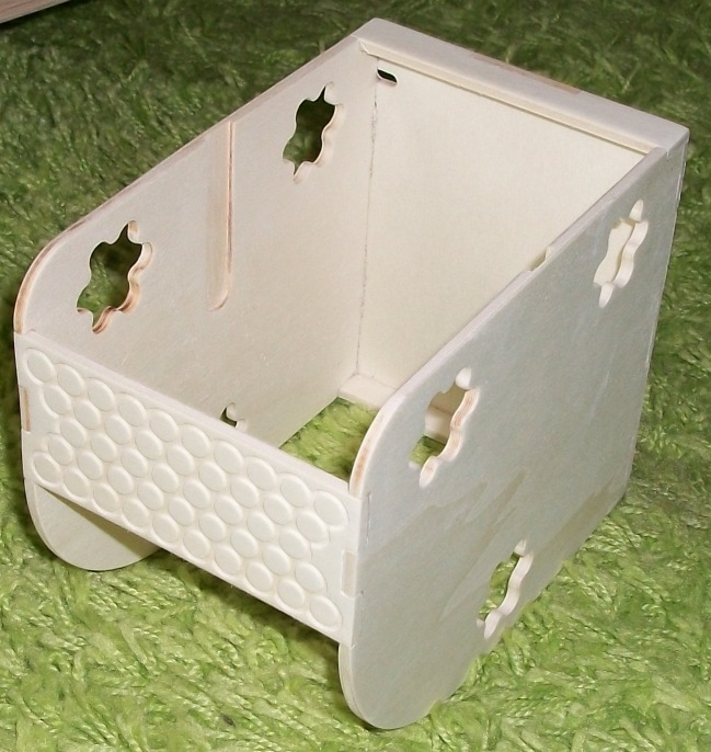

Kryt na krabicku
Kryt na krabicku
Kryt na krabicku
Kryt na krabicku
Kryt na krabicku
Kryt na krabicku

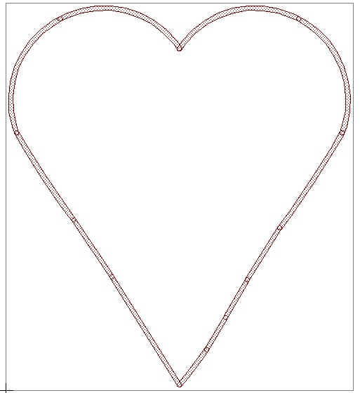

Ty vlny na šikmých hranách toho srdce jsou tam schválně nebo to mělo být původně rovné ?
Miloš
RETFIE
Příspěvky: 50
Registrován: 1. 6. 2009, 8:32
Příspěvek 16. 12. 2012, 5:05
sklada sa to z viacerych kriviek, kuk na obrazok, kruzky naznacuju zaciatky a konce jednotlivych segmentov
este by som doplnil, material je zo zvyskov co ostali po pokladke plavajucej podlahy a freza je original urcena na frezovanie DPS (cena cca 3E), kupovana u vyrobcu dosiek z Noveho Mesta nad Vahom

Skusil som na mojej masinke vytvorit nieco trosku zlozitejsie, vyrobil som drziak na hajzlovy papier. Prikladam foto.
Celkovo tento projekt povazujem za uspesne ukonceny. Aktualny stav splna vsetko co potrebujem - masinka beha, elektronika aj soft na PC funguje, parametre pre moje obcasne hranie postacujuce, naroky naplnene, vyzva pokorena.

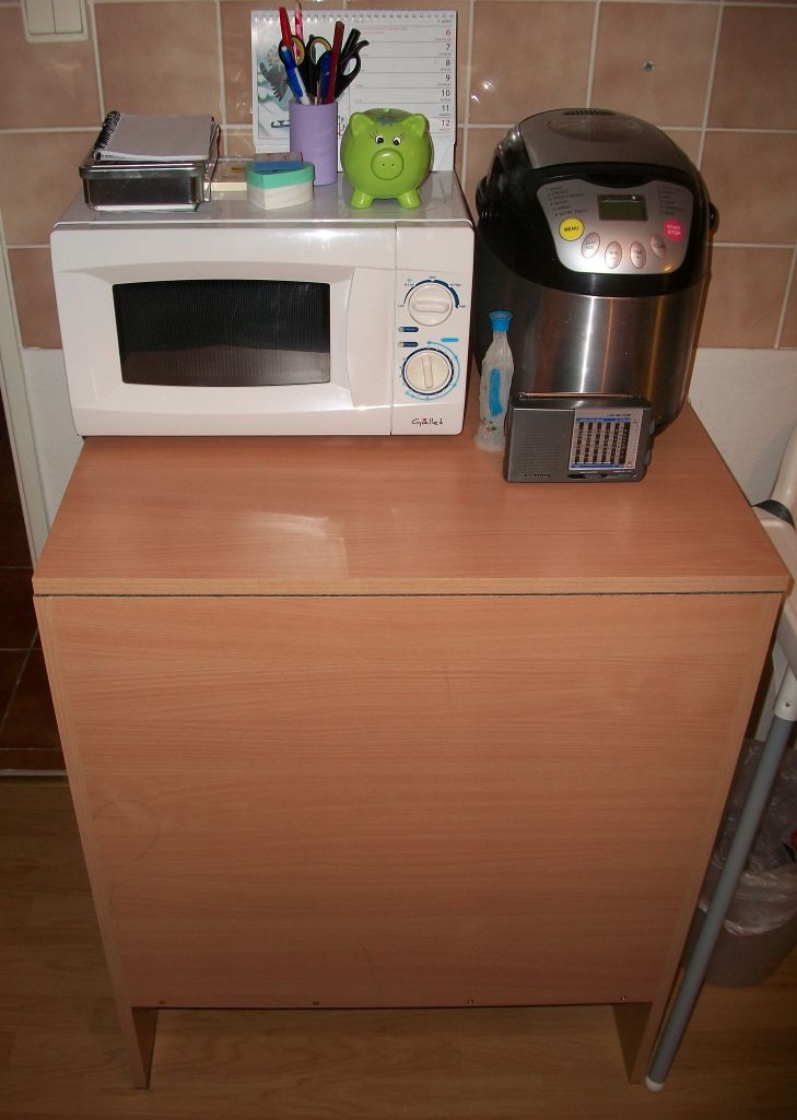

Tak po nejakom case mam zopar novotin pre moju masinku.
Zena sa nevedela zmierit so strojom v obyvacke, tak som mu musel vyrobit skrinku, ktora v byte nebude ako päsť na oko, vzhladom na rozmery bude ciastocne ucelova a hlavne masinka bude neviditelna.

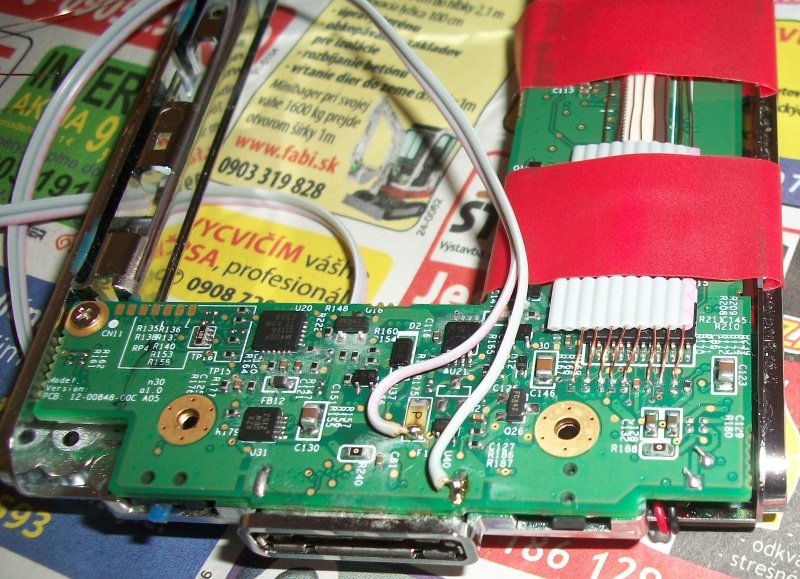

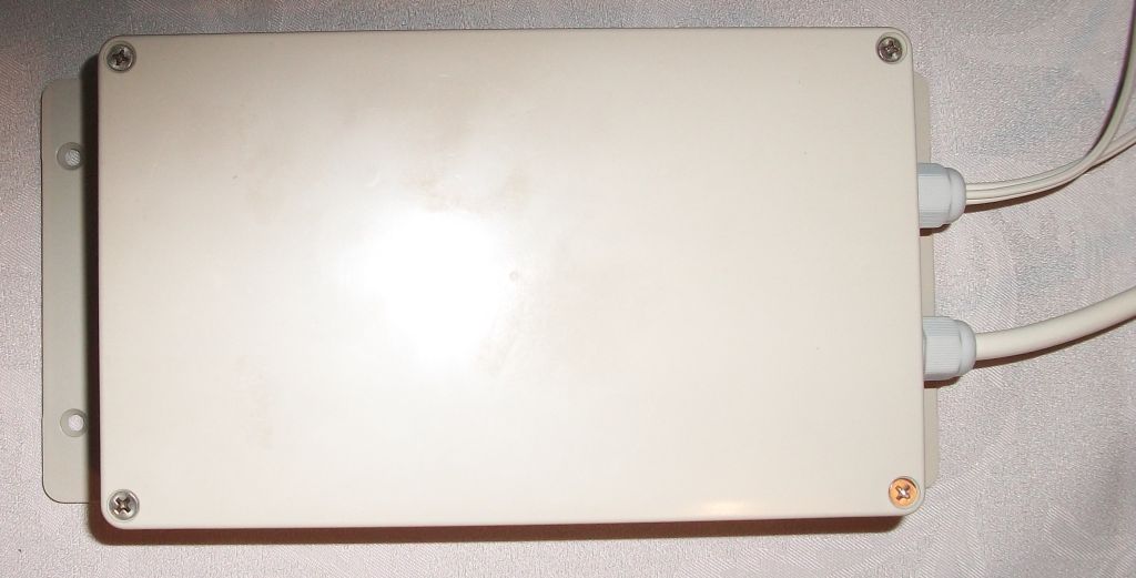

Pre zrealizovanie projektu bola potrebna mala hardverova uprava spocivajuca vo vyvedeni signalov seriovej linky na pouzitelny typ datoveho a napajacieho
konektora (original konektror je dovolim si napisat nepouzitelny koly nestabilnemu elektrickemu prepojeniu pocas manipulacie so zariadenim - hrozi vysoke riziko vypadavania napajania (resp. komunikacie).
Kedze som nemal ziadnu hardverovu dokumentaciu, musel som si vystacit s datasheetom odvodu MA3243 ktory je na doske pouzity ako RS-232 transceiver.
K tomu som si musel este napisat malu utilitku vdaka ktorej sa dalo identifikovat jednotlive signaly serivej linky (RX,TX,CTS,RTS, DTR atd.) a to postupnym zapinanim a vypinanim liniek.
Zacal som teda prepisovat povodny softver do verzie pre PDA a vysledok na seba nenechal dlho cakat. Prikladam obrazky:

Krabicka-pohlad na RS232 konektor
