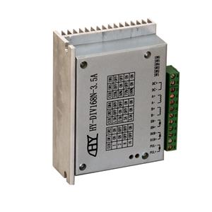

TESTOVANY HW PRO LINUXCNC - DRIVER KROKACE
DIV168N CCA 700 Kč
Driver pro bipolarni dvoufázový krokový motor,
solidni provedení, dobra cena, strašná dokumentace.
poznámka:
Signal ENABLE je vlastně disable, pokud nazapojíme driver je aktivni
Jako optočleny jsou použity PC817, jedna se o pomalý optočlen, mě chodí při
setp stepgen.5.steplen 24500 # [ ns ]
setp stepgen.5.stepspace 24500 # [ ns ]
Na desce je implementovano snižování proudu,
-pokud je nastaven proud 1.5A nebo 3A
-pokud motor nekrokuje, respektive je STEP neaktvni
-realizovano je to PNP transistorem
--base přes odpor na CLK do čipu
--emitor na + 5V přes odpor
--kolektor na signal TQ1, C-vývod1, SW3-vývod1, R-vývod1
--zem C-vývod2, SW3-vývod2, R-vývod2
čip TOSHIBA 6560 RMS 3A, max proud 3.5A, pasivní chlazení, vhodné do rozměru NEMA24.
napajení 12-36V, do napětí 24V udajně stačí pasivní chlazení
