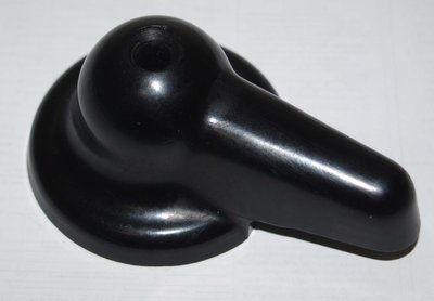

Dobrý deň chcel by som sa opýtať, vlastním starý sústruh ktorý ma poodlamované páčky. Rozhodol som sa ho zrenovovať do originálneho stavu.
Páčky som sa rozhodol odliať. Neviete mi prosím poradiť z akého materiálu vyrobiť formu a z akého materiálu to odliať, aby to vydržalo mechanické namáhanie?

Z čeho jsou ty původní?
Plast?
Hliník?
Litina?
Nové odlít z toho samého...

Rad ti s tim pomuzu, posli foto originalu

Je to asi bakelit ale neviem to isto. odlial by som to urcite doma.

pokud máš jednu páčku "dobrou", tak drobné chybky překytuj (ideální je dvousložkový autotmel). na formu použij např. Lukopren a vlastní odlitky dělej z nějaké pevnostní epoxidové pryskyřice (možná by bylo dobré popřemýšlet o nějaké kovové výstuži/zálitku). jinak na trubce je poměrně mnoho návodů jak na to.

Vykrýt otvor voskem,nebo plastelínou.Otisknout do dvousložkového silikonu nejlépe do adičního-A silikonu,pak použít epoxid nebo lépe polymermetakrylát obarvený černou křídou ,tuhou,vodovkou nebo pastelem .Ten tuhne buď na vzduch-dentakryl,nebo pod tlakem 2,5 bar ve vodní lázni 65 C.-u nás pod názvem Premacryl +,nebo Superpont a ten tuhne varem ve vodní lázni.Ten je také nejlepší.Je ho však do formy nutno vpravit lisováním v lisu.Pak by výroba probíhala takto:do silikonového otisku by se nalil vosk .Po ztuhnutí vosku by se duplikát vyloupnul a zaformoval do dvoudílné sádrové formy.Půlka by se musela naisolovat ponořením do jarového koncentrátu.Po isolaci půlky formy by se forma doplnila o druhou půlku a opět zaformovala do sádry.Po důkladném ztuhnutí se forma rozvaří v hrnci s jarovým roztokem.Vosk se rozpustí a forma jde otevřít a vařící vodou vypláchnout.Na horký suchý povrch nanést isolaci alginátovou-u nás cs.prostředek Isodent. Po schladnutí naisolované formy namísit Superpont dle návodu,nechat zavadnut a pak nacpat do formy s přebytkem a slisovat lisem,svěrákem,svěrkou .Přebytky těsta vylezou z formy.Forma musí mít vedení zajišťující fixaci obou polovin.Forma se sevře třmenem,nebo svěrkou a celá ponoří do vodní lázně .Pozvolna se začíná ohřívat dle schématu návodu a přivede se do varu.Po uvaření dojde k vybavení z formy.Výlisek se očistí ,smirkem obrousí a vyleští pemzou a sidolem na leštičce.Při použití pouze silikonové formy bez duplikátu a sádrové formy je výrobek hladký,lesklý bez nutnosti většího obrábění.
