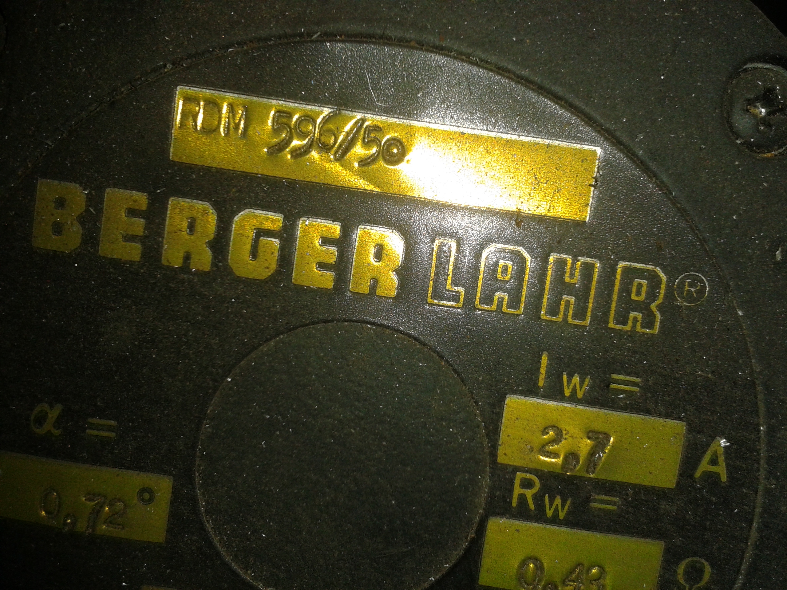

Tak v soustruhu jsou 5f krokáče bergerlahr. Rád bych je ponechal ale asi nebudu schopný rozkodovat zapojení původních driverů.. Na netu jsem zatím nic nenašel.

co napsat do berger lahr?
btw je to jedna ze spickovych znacek krokacu

to vím proto bych je tam rád nechal. Ty drivery si podle mě dělali v emcu, je to plné diskrétních součástek a na 100V. Nejraději bych dal komplet elektroniku novou a pak raději 5f drivery ale na 220V abych nemusel řešit trafo.

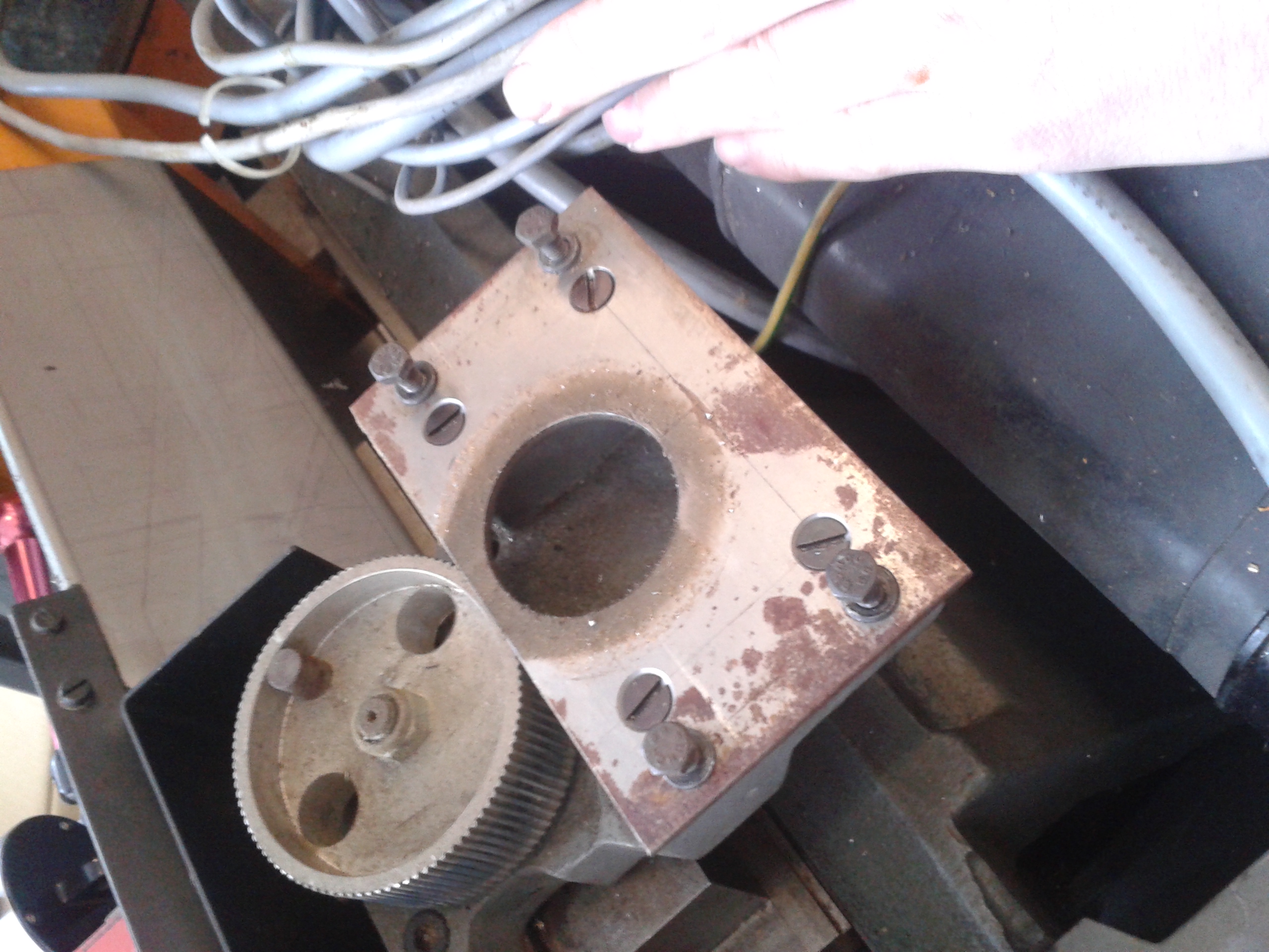

Tak jsem skoro komplet rozebral celý soustruh. Plechy bych rád nechal opískovat a práškovou barvou nechat nabarvit ( pokud by někdo věděl, kde mi to opískujou a i práškově nabarví prosím o kontakt).
Zkoušel jsem i měřit vůle v šroubech a zatím do vypadá že je max 0.02. Zajímavě je řešené čidlo otáček, na vnějším kruhu jsou dílky a navic je ještě jeden dílek na otočku pro druhou závoru aby se dalo vždy začít na stejném místě. Další zajímavou věci je že referování je prováděno pomocí indukčních spínačů které má kovový válec přímo na řemenici ( tak je i následně vyvážená pomocí 2 otovorů). Pořád se ve mě láme jestli ponechat 5f motory nebo vše předělat na 3f motory, uvidím.

Zahrávám si trochu s myšlenkou dát tam lepší řemen a rovnou to použít jako C osu, ale nedovedu si představit jak udělat takhle velikou hlavu s poháněnejma nástrojema. Stejně tak u nožové hlavy jsou 4 optozávory po 90°a takové mezirkuží, takže systém vždy ví v jaké je hlava pozici ( bohužel jsem nevyfotil).

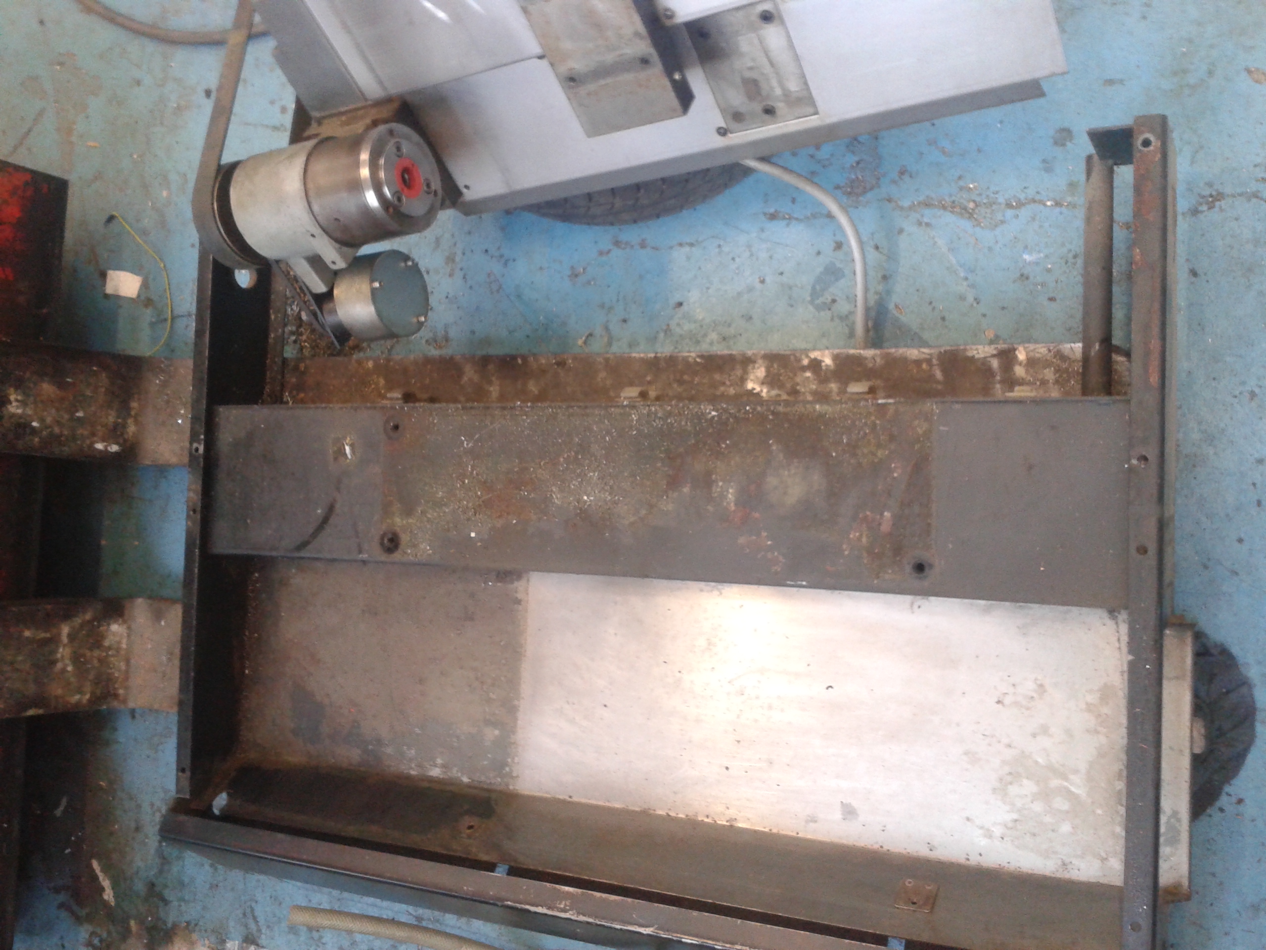

Zatím jsem moc nepokročil, řeším zda základovou desku nechat nastříkat práškovou barvou nebo ne. Pokud ano tak by byla nastříkaná i plocha kam teče kapalina a dává se vanička tak by se to brzo odřelo. Tak zkusím jen udělat opísování a natřít něčím jiným. V práci jsem našel pískovcí pistoli tak možná zkusím sehnat jen nějaký písek a udělat svépomocí.

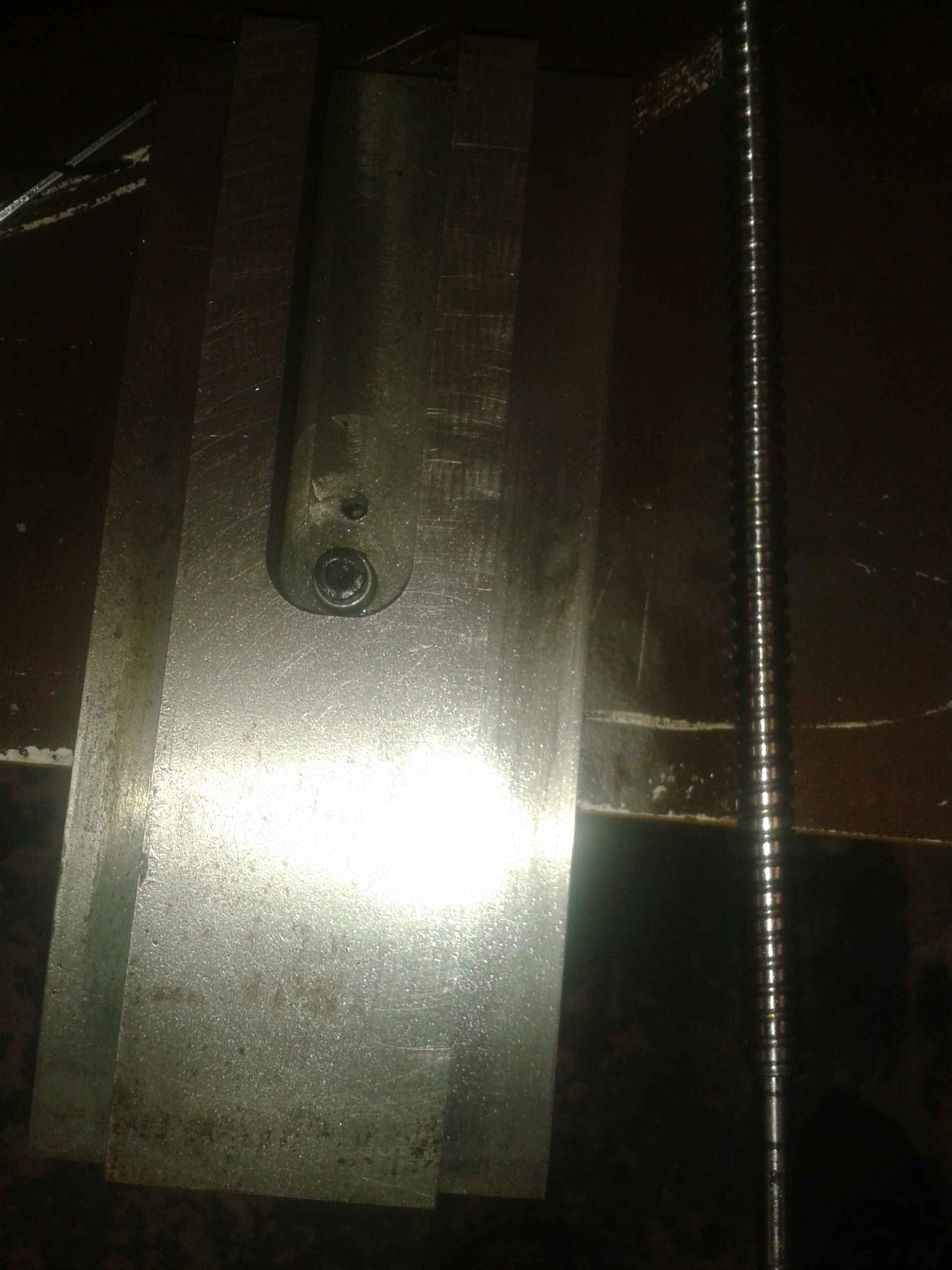

Protože bych rád letos doděla své rozdělané projekty tak jsem se dnes trochu věnoval soustruhu. Vyčistil jsem šrouby a rozebral suporty. Zítra snad koupím ložiska a pak vše složím zpátky abych pořádně oměřil mrtvolu. Pozitivní je , že pocitově ve šroubech vůle neni, i plochy suportů jsou krátně hladké a nikde neni nic vydřené. Jsem docela překvapený.
