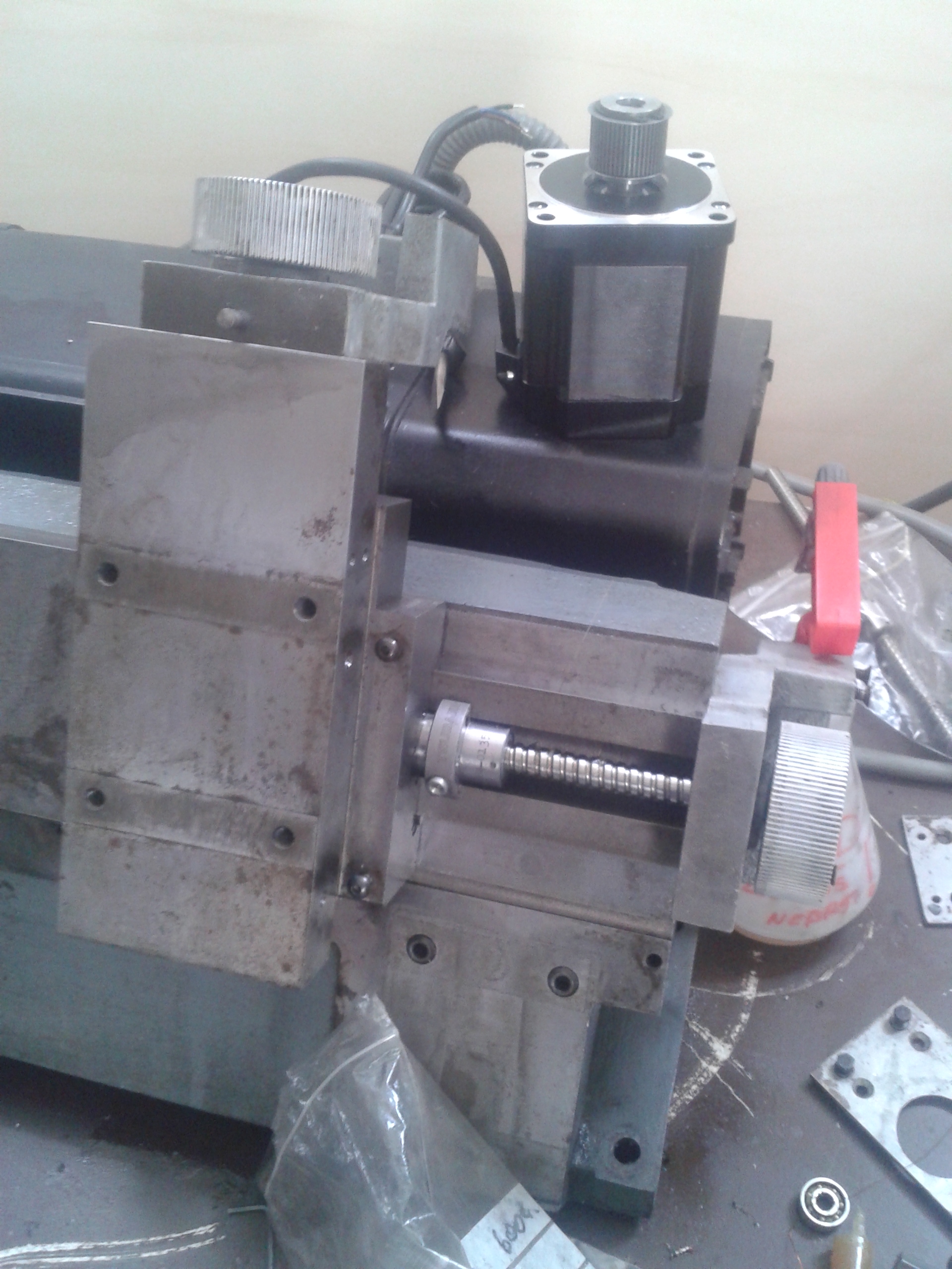

lubos píše:Tak v soustruhu jsou 5f krokáče bergerlahr. Rád bych je ponechal ale asi nebudu schopný rozkodovat zapojení původních driverů.. Na netu jsem zatím nic nenašel.
Už jsi nějak pokročil s těmi drivery? Případně bych asi dokázal pomoct....kdyžtak napiš.

tak jsem vyčistil šrouby, vyměnil ložiska a začínám pomalu skládat.

Ještě neni moc na co, příští týden snad nechám opískovat a nalakovat vanu. Zítra možná fréznu uchycení KM. Mám ale mraky práce před výstavou, tak tohle dělám pro odreagování.

Tak jeden držák hotový, původní byl taky z 5 mm sklotextitu ,ale než budu stroj celkově sesazovat tak ho udělám z duralu.
Jen tak přemýšlím zda 2 Nm motory budou stačit. Pomalu přemýšlím kam s bednou na elektorniku, nechce se mi jí mít v soustruhu kvůli případným vibracím. Drivery jsou přímo na 220V a mám k nim i oddělovací trafa tak uvidím zda je použiju.
