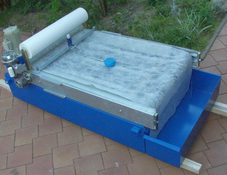

třeba tohle...
Reakce na dotaz.
Gravitační filtr na emulzi nebo olej cca 100/70 l/min
s nádrží na 300 litrů, čerpadlem, bednou na odpad
jde to taky udělat jednodušejc, z plastu PP, stěračovej motor a trochu jinej způsob posuvu papíru...
ten papír můžu dodat od 300 do 2000 mm šíře a od 20g/metr po 100 g/m
nebo celý zařízení od 10 litrů za minutu jako stavebnici z nerezu,
dá se řešit cokoli, rada, díly....

Co to vlastně je? .............
Ten kdo se někdy zabýval filtrací a separací řezné kapaliny tak ví.
Klobouk dolů nad takto jednoduchým řešením. Při detailním prostudování principu jsem dospěl k tomu, že si podle toho něco podobného taky stvořím.
Ten plovák na přeplnění a s napojením na koncový spínač co posune netkanku s pilinami do zasobníku.............dost dobrý.

Já se tím občas zabývám a přesto nevím :-O Tedy tuším, ale ne zcela jasně. Z chladicí kapaliny odstraňuju olej a plovoucí špony tak, že do nádoby rozprostřu staré tričko, vytáhnu ho háčkem na špony a hodím do pytle
