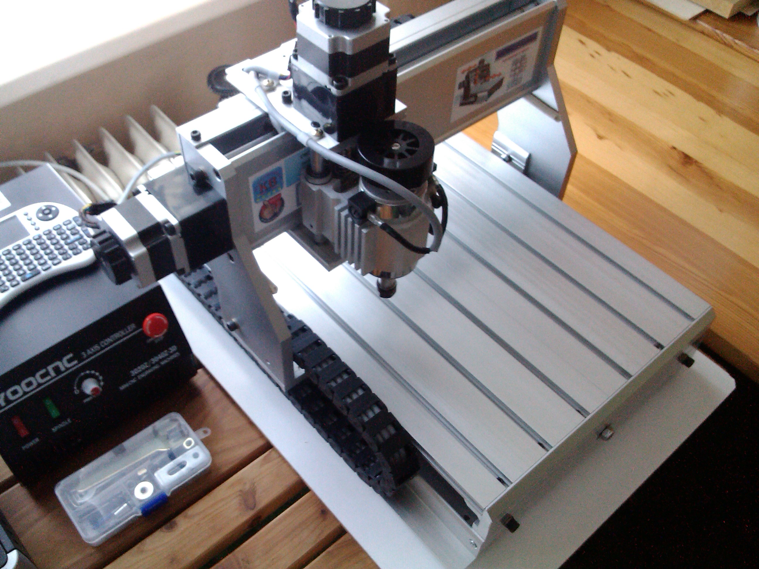

Zdravím, mám CNC router. A při frézování se mi stává, že se mi posune pracovní rovina cca 2-5 mm. osa X v v pořádku, ale Y zlobí. Uvažoval jsem jestli to nemůže byt nějakou vetší zátěží při posuvu a nebo jestli je možná problém v Softwaru nebo nějaký CNC krok. Popřípadě, co by se dalo dělat? Děkuji za odpovědi předem.

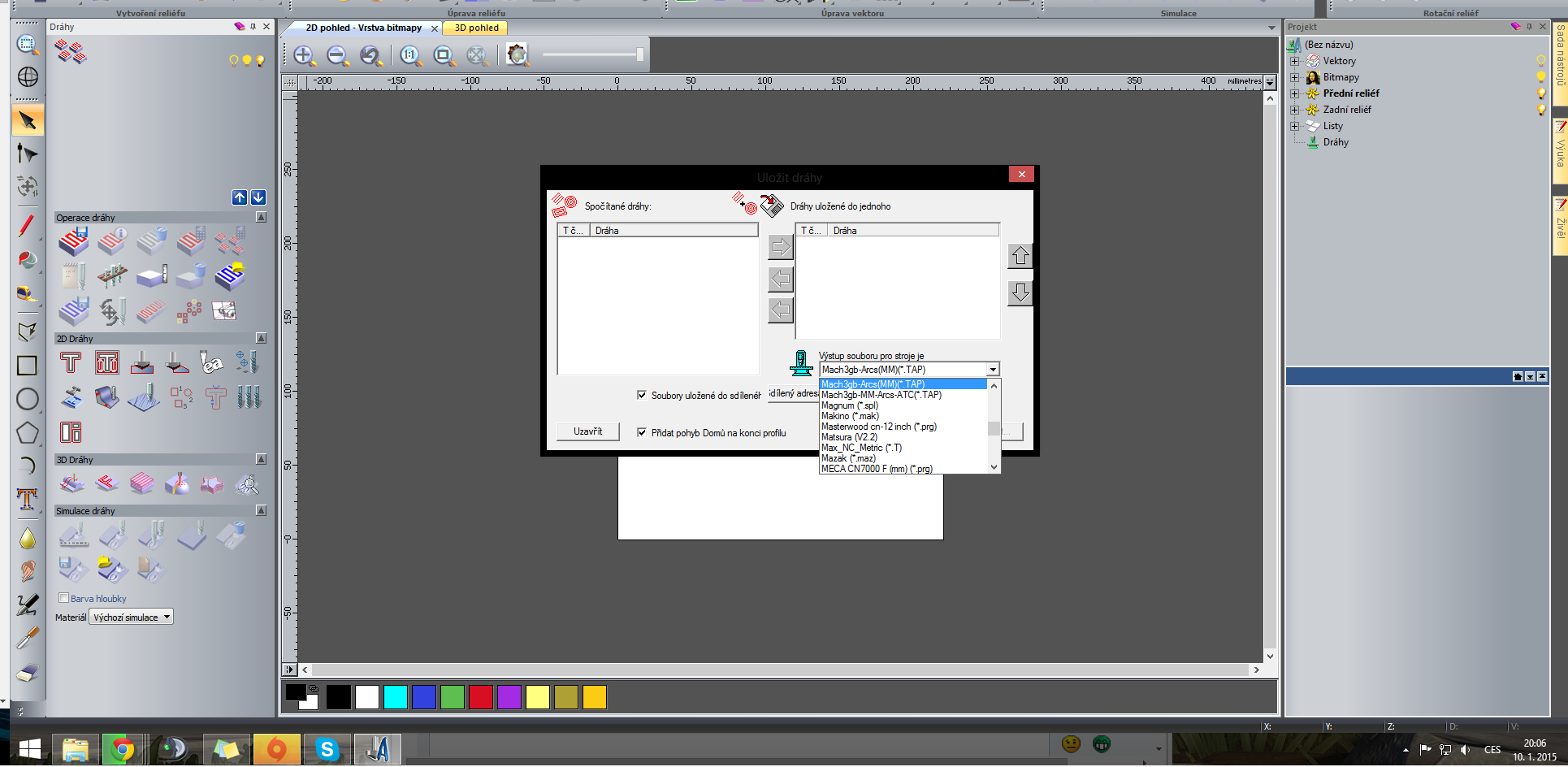

co používáš za soft ?? nejspíš se jedná o ztrátu kroku , možná by pomohlo o něco snížit max rychlost té osy

nee mě jde o řídíčí systém stroje

ta cerna krabicka v ktere je rizeni ma v sobe vetsinou driver ktery ma vyrobni vadu
jedna osa ztraci kroky
vypada to ze mas tento problem

idealne kup jednoosy driver treba leadshine a zapoj ho dovnitr

A kam bych tu součástku zapojil?

mezi LPT konektor ktery je vyvedeny na piny na te desce a vyvody k motoru
vic je treba zanalyzovat a promerit co kam vede
jinak je na netu par navodu jak opravit tu puvodni desku ale nerekl bych ze neco z toho funguje
je lepsi tam dat poradny driver nebo rovnou vsechny tri
