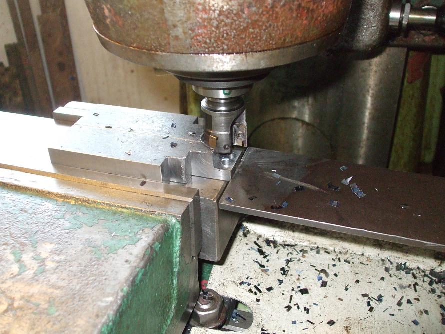

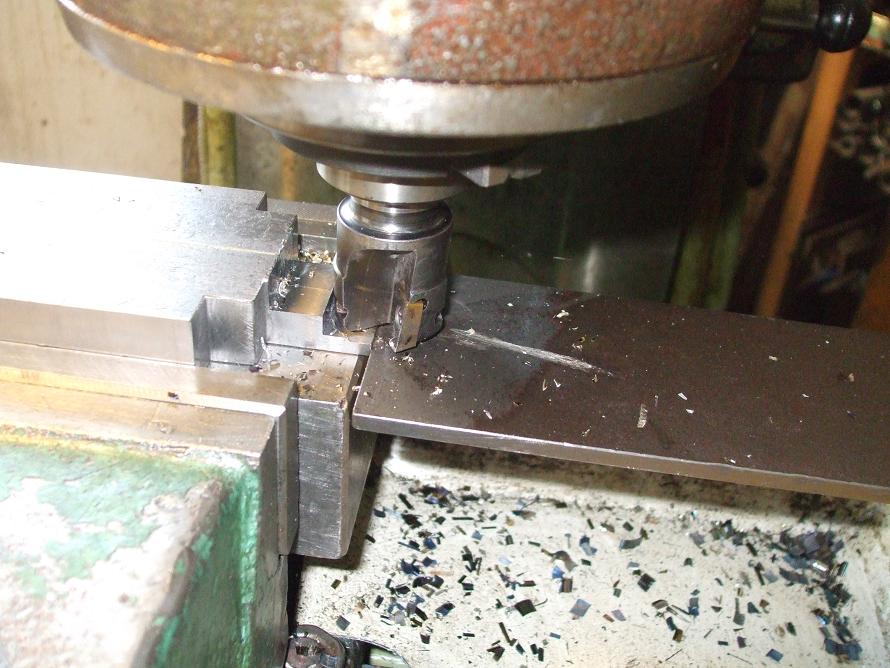

Chcel by som sa skusenych opytat, ci je mozne s takouto hlavou frezovat "bokom", dajme tomu ap=10mm, ae=1-10mm? To jest na 80% vysky platku.
Ani mi neide o presne tento typ (mam aj taky na obrazku - SANDVIK R290-063Q22-12M,RHV615), ale vseobecne s rohovymi platkovymi frezami.
S mensou frezou ale podobnej geometrie (25mm) som raz skusal takto frezovat a robila dost velky ramus, neviem ci to je normalne :) Skusal som to susledne, s fz=0.05-0.1mm
Existuje nejake pravidlo pre platkove frezy vseobecne co sa moze a co nie? Ci staci dobry sluch? Oproti monolitnym frezam je to o dost hlucnejsie, je to OK?
vopred vdaka za kazdu cennu skusenost.

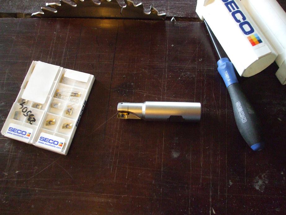

Ísť to ide, ale rámus to robí, menší priemer frézy ide tichšie, ten Sanvik na obr. mám aj ja, ten robí rachot, že ho skoro nepoužívam, Ten malý drážkovač na obr. pri vysokých ot. ide relatívne ticho, no zase to neodsýpa. Častejšie používam frézy s plátkami APKX 1505, no aj tie majú malý sklon plátkov, chcelo by to aspoň 25-30°

Díky malému počtu zubů fréza při malém Ae bude "kopat". Ale hlavně se s Ae zmenšuje i střední tloušťka třísky. (Pokud jdu při stejném strojním posuvu dolů s Ae, tak se reálný posuv a průřez třísky zmenšuje. Toto se dá vykompenzovat zvětšením posuvu na zub. (Tento princip se využívá při vysokorychlostním obrábění.) Pro neznalé je to trošku vyšší dívčí. Na to navazuje posuv na zub. Ten nikdy nesmí jít pod hranici doporučenou výrobcem. Pokud jdu pod tuto hranici zadělávám si na průšvih. Utvařeč nebude utvářet a destička bude klást v řezu ohromný odpor. S destičkami frézovat "vždy" sousledně. Musíš si uvědomit, že ta deska je vlastně tupá. Takže při nesousledném frézování se nebude zařezávat a bude se dost odtláčet. (neplatí pro frézování povrchově kalených dílců)

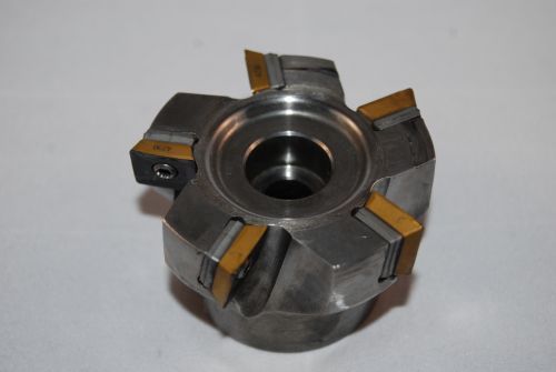

Co sa tyka frezovacich hlav, je normalne, ze jeden-dva platky trcia mimo o 0.07-0.1mm? Alebo to znamena poskodenu hlavu vhodnu so srotu?
