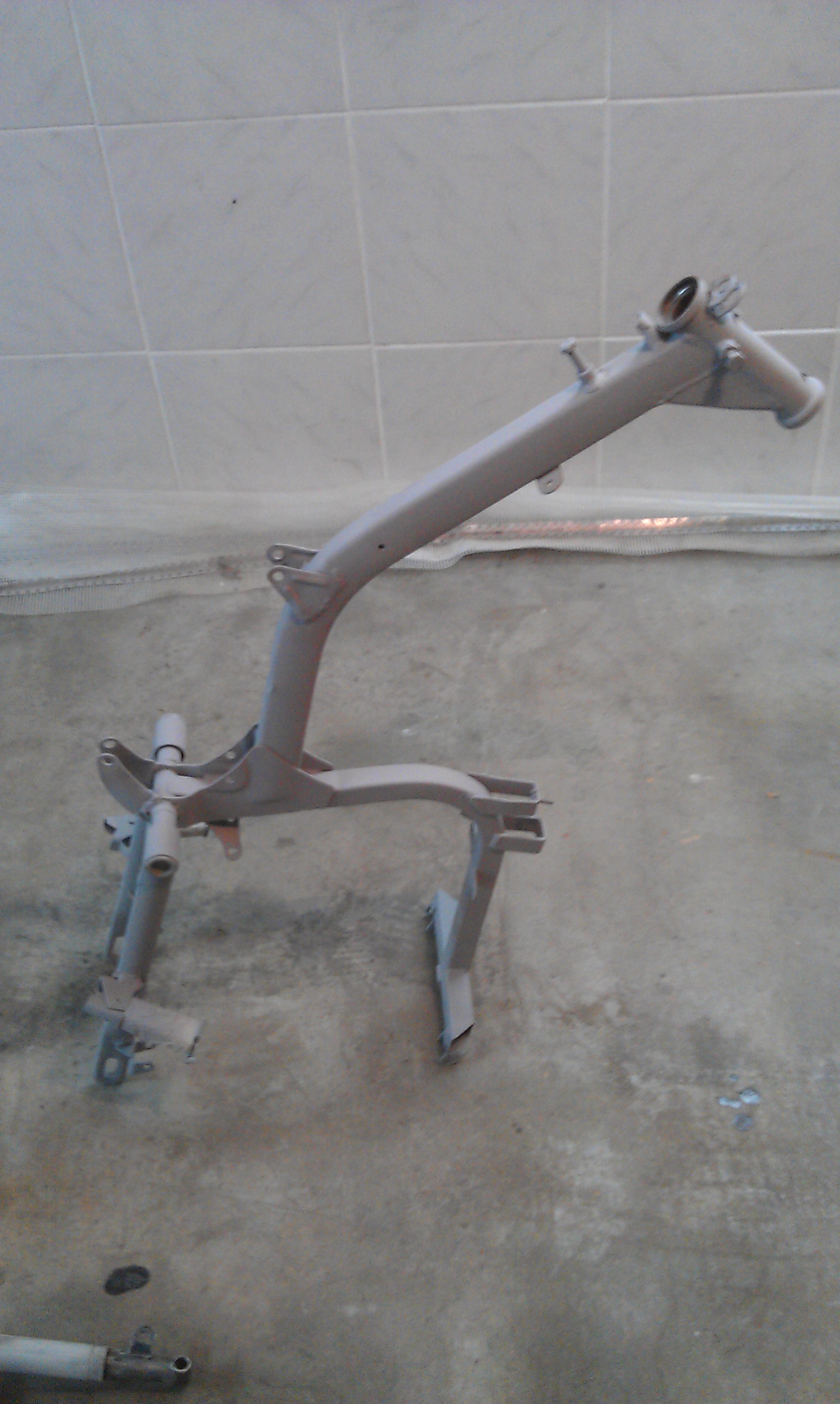

Uvedl jsem ho jen do provozu před x rokama a předal, loni napodzim se dělal kvas na slivovičku a ja mustanga potkal ve sklepě v tomto stavu. Netrvalo ani 5 minut a byl u mě v dílně. Pak nastala taková ta klasika, rozborka, písek,
Našel jsem pěknej válec, udělal zaslepky, opískoval, novej píst,kroužek - kliku jsem nechal..všude nove gufera,ložiska, spojka atd - motor komplet.

Nějaká ta barvička
Naposledy upravil(a) piskoteek dne 12. 2. 2015, 8:02, celkem upraveno 1 x.

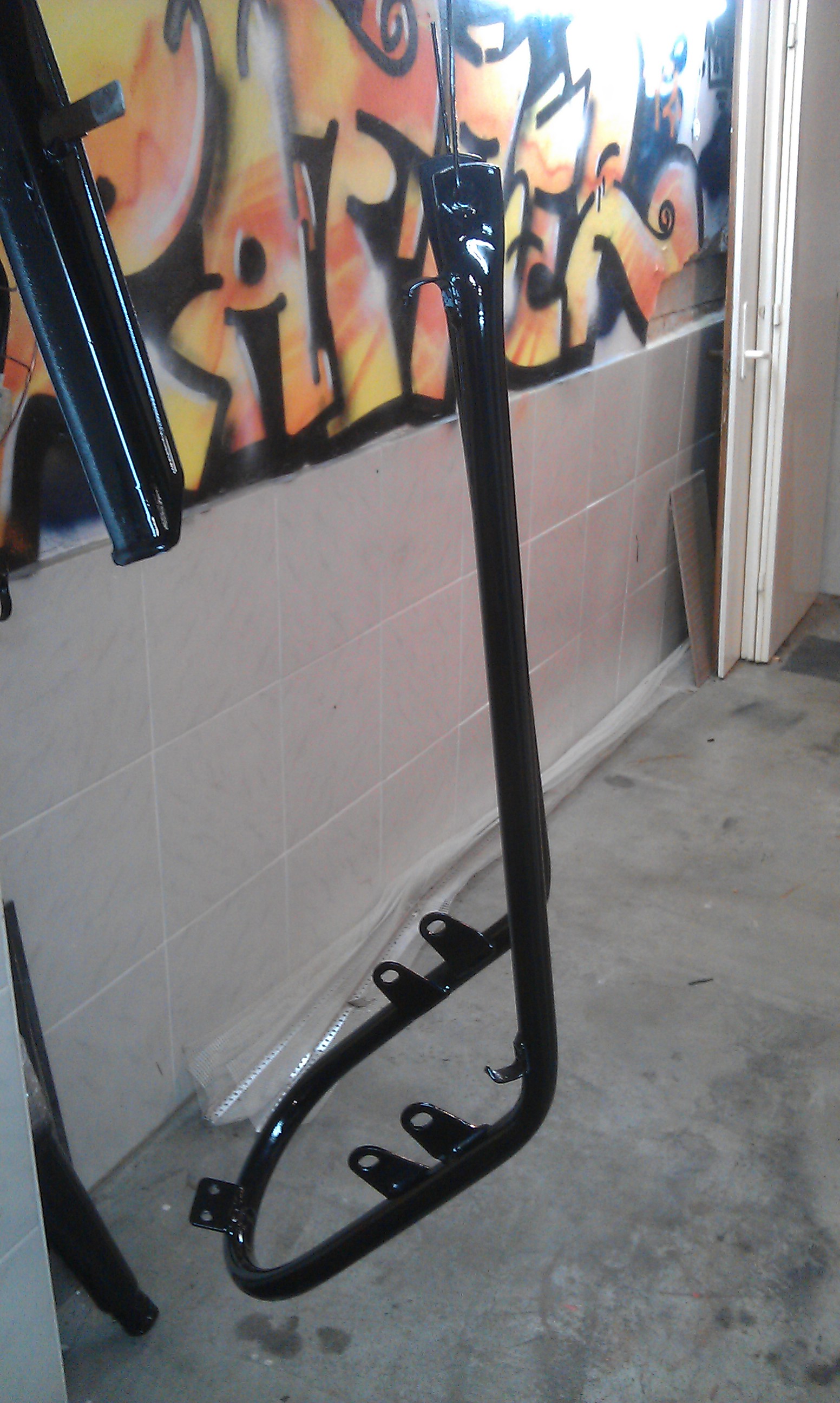

Když už se stříkal 1 do oranžova tak jsem koupil o 0,5kg barvy víc.
Nádž po opískování byla omlácená, důlek jak do pekla, všelijakýma udělátkama se porovnala téměř do dokonala.

No a tady stavba končí, z důvodu špatných kol, středy opískovaný, špice koupený ale nejsou ráfky. (oběhl jsem pár prodejen a za neorigo ráfek, který chytne lišku za 5 minut dávat 500-1000 nehodlám - na tolik vyšla skoro celá stavba)
Popřípadě sháním schopný kola( nejlépe obutý) ať může stavba pokračovat,.Na vzhledu atd nezáleží, jen ať ho můžu složit a časem dodělam pěkný kola.
Popřípadě hledám i řídítka, jsou v 65% stavu a na zadní tlumiče chrom péra hledám, sedlo je trhlé :roll:
Všechny dobré díly jsem porozdával, použil a na půdě už toho moc nezůstalo.
