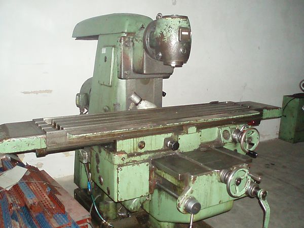

Zdravim..
Mam moznost kupit tuto frezku za 14 tisic aj s dopravou domu.
Chcem sa poradit ci je to dobra kupa a taktiez ci je mozne dat na takuto frezku mensi motor.
Je tam motor ktory ma 10KW. Takze by som to doma ani neroztocil.

Jen ta vertikální hlava má cenu takových 20 tisíc, takže bych jí za tu cenu rozhodně bral.

Pokud na to máš místo, tak neváhej ani vteřinu. Toto už je větší mašinka, a na delší vzdálenost by jenom doprava stála těch 14 tisíc.
S výměnou motoru záleží, co chceš obrábět, ale podle mě všechny tyhle socialistické frézky byly zbytečně výkonově předimenzované. Já bych tam dal tak poloviční výkon. Nejspíš to bude chtít udělat nějakou novou mezipřírubu, a asi nějakou redukci na pastorek, slabší motor bude mít tenčí hřídel.
Nevím, jaké máš doma jističe, ale pokud to bude vypadávat, tak to je další dobrý důvod vybavit mašinku frekvenčním měničem. Občas se dají koupit i tyhle větší výkony za velmi pěkné ceny.

Pokud pro ni najdeš místo, tak ji určitě ber! Překupník by za to chtěl minimálně 60k. Co ušetříš na mašině, můžeš investovat do vybyvení a nástrojů.

Před lety jsem dělal rekonstrukci elektro na jedné FA4H a ta měla motor na vřeteno 7,5kW - nepřečetl sis náhodou štítek s celkovým instalovaným výkonem? To by potom celkem odpovídalo. Ale dá se to i v domácích podmínkách provozovat, buď frekvenční měnič, nebo alespoň softstartér.
Jinak za ty prachy bych neváhal - pokud není celkově mrtvá.

Moc nepřemýšlej a vem ji (teda pokud je ta cena v korunách a ne v eurech). Kdyby se ti přece jen časem nelíbila, tak ji prodáš za víc. Vždyť jen ve šrotu by stála tak 10 000. Myslím, že motor by doma stačil 4-5 kW. Výkon těhle strojů trhal svěráky ze stolů, ale to už stejně u starších nejde využít.
