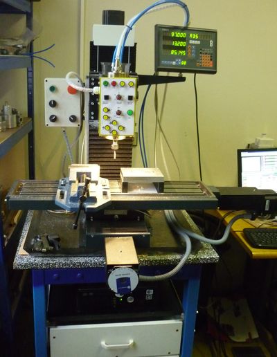

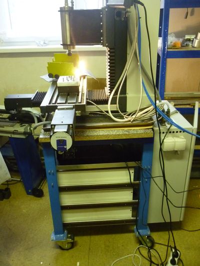

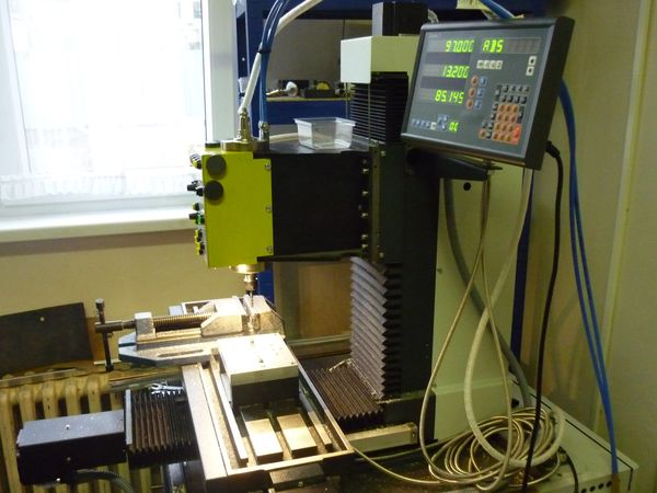

obrázky jednoduché přestavby manuální frezky WABECO 1410LF na CNC.
Pro potřeby výroby forem (dural 7075 ) a příležitostných dílů z oceli jsme si ve firmě udělali přestavbu frezky na CNC. Koncepce a mechanika stroje je zachovaná i se všemi necnostmi (KM vyčnivají přiliš ven, poněvadž , kuličkové šrouby mají na straně KM poměrně dlouhé ložisko a koncovku ) ale funkce je uspokojivá a hlavně přesnost stroje a kuličkáčů na naše potřeby akorát.
Dodělán držák vodního vřetene (svařenec z laseru 8mm, žíháno, ofrézováno do roviny), stojan s vezením rozvaděče a později nádrže na emulzi.
kuličkové šrouby -upgrade od výrobce
linearní vedení HIWIN 25
KM- 3F- cncshop
řizení - MACH 3 a USB karta (tato kombinace nam funguje už 2 roky na 3 strojích a žádný problém )
vřeteno- puvodně 2.2kw, 24k, nahrazeno 1.5kW /36 krpm (frezují se mikroformy na závěr nástroji 0.3, 0.2 až 0.1)
na čelním panelu tlačítka pro JOG, , potenciometry otáček a JOGu + možnost přepínání mezi JOG a STEP (klasika MACH3)
Dig odměřování doplněno pro nezavislé držení nuly, poněvadž na dílech forem se dělá i 3 dny na jedno upnutí, obzvláště mikrofrezování nabíhají hodiny.
Zároveň jsme si tím ověřili přesnost a linearitu od výrobce X osa- rozjezd 500mm, v aktivní oblasti cca 350mm je odchylka +-0.01.
Y osa rozjezd asi 200mm, aktivních 150mm opět odchylka 0.01, k jedné straně to potom stoupá na 0.03.
Z taky +-0.01 v aktivním rozsahu .
+ vůle asi 0.005 v osách XY.
Jinak už absolovala obrábění i ocelových dílů freza 8mm/třiska 0.6, s tím novějším vřetenem asi ponížím na max 6mm, ale stačí.
Závěr- funkce dobrá, mechanika přesná na naše potřeby super, kéž by železo a ložiska šroubu byla navržena na možnost lépe umístit KM, aby nepřekážely. Sloup bohužel nejde bez ztráty pevnost vzadu provrtat na pruchod hřídele. Protizávaží má vuli v pomocném vedení a občas nepřijemně mlátí, když se dostane do rezonance s pohyby CNC - adept na pozdějsí upgrade (asi náhrada za plynovou vzpěru).
