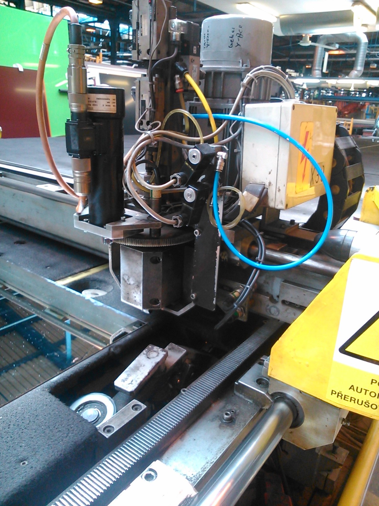

Pracuji ve sklářském průmyslu a máme tady hodně CNC strojů obrábějících sklo jakýmkoliv způsobem, včetně řezacích strojů. Není problém odfotit detaily na řezačkách od dvou výrobců, které řežou tabule 3200x6000mm. Jedna je tahle, jen o něco starší: https://www.youtube.com/watch?v=vawIfyqKk2s" onclick="window.open(this.href);return false; a druhá je téměř totožná, jen od výrobce Lisec. U obou jsou kolečka mazané speciálním olejem a jsou přitlačovaný ke sklu vzduchovým pístkem.

Jasně, to by neměl být problém, mašiny jsou sice postaršího data, (možná něco okolo 1998) ale fungujou všechny bezchybně a většina věcí je tam dělána jednoduše.
O přesnost tam ani moc nejde (není potřeba). Pohony jsou přes hřebeny, síla přítlaku se nastavuje tlakem v tom vzduchovym pístku. Až se k tomu dostanu tak něco nafotím.

Zde přidávám fotky řezacího stroje od nejmenované firmy, je to stará vykopávka, která se ještě dnes vejde do +- 0,05. Víc není ani žádoucí, bohatě by stačila desetina.
Zpracovává formáty nejčastěji 6000x3200mm do síly 10mm (možná by uměla víc).
Pojezd osy X je na podepřených tyčích a pohon hřebenem.
Osa Y je řešena stejně.
Otáčení hlavičky řeší převod který je vidět na fotkách.
Vše je složité jako močovod (elektronika), když jsem otevřel enkodér na motoru tak jsem ho radši zase rychle zavřel :mrgreen: Nicméně řeže rychlostí cca 250 až 400mm/s (podle oka, do softu jsem nekoukal, možná i daleko víc)
Řezání skla zajišťuje hlava s diamantovým kolečkem mazaná speciálním olejem a přitlačována vzduchovým pístkem s nastavitelným tlakem podle tloušťky skla.
Jsou tam ještě další stroje ale ty jsou komplet zakrytované a řešené jsou víceméně stejně se stejnou nebo lepší přesností, jen používají na pojezd osy Y excentrické rolničky na kolejnicích ve tvaru V.
Kdyby měl někdo zájem o inspiraci tak jsou ještě NC brusky s výměnou nástrojů a podobné.

Tohle by bylo spíš lepší řešit pneumaticky.
vlada2 píše: ↑20. 11. 2009, 12:30 Ahoj, mam s tim z kdysi davna zkusenosti. Celkem problem byl vyladit ten diamant tak aby byl na skle tak akorat, kdyz sjizdel dolu zetkem, tak diky tomu, ze to sklo neni uplne rovne obcas jel nad povrchem a obcas do toho skla spadl moc. Nakonec jsme to resili rezaci hlavou na samolepky a misto noze dali diamant a proste ho jen tahli po skle. pritlak pera jsme nastavovali odhadem a slo to dobre. Vysledne prace byly vyborne, gravirovani do zrcadel, skel, obcas rezani. Stroj na kterem jsme to delali byl veliky plotter na rezani samolepek a frezovani deskovych materialu, zadna specialka.
Příspěvky: 23436
Příspěvek 14. 8. 2022, 9:10
Tohle jsem onehda resil snizenim momentu serva Z
Fungovali to perfektne jako odpruzene ulozeni v Z
Vyhodou bylo ze to slo udelat zmenou jednoho parametru oproti vcelku slozite mechanice odpruzene tangencialni rizene hlavy
