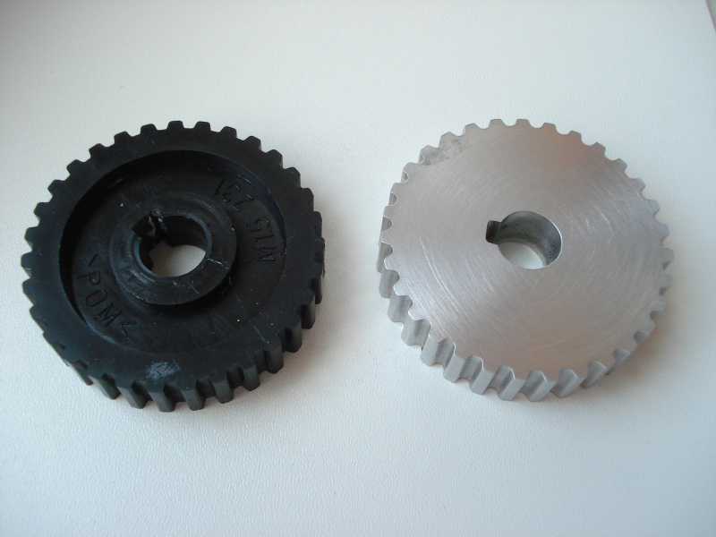

Prvý pokus z obrábaním hliníka. Ozubené koliečko s 31 zubami pre mini sústruh tipu CQ9318 alebo SM 300. Frézka 1,5mm dvojbritvá, posuv 1,5mm/s krok po 0,2mm. Prikladam aj DXF ak by niekto náhodou potreboval. :D
staré a nové
staré a nové

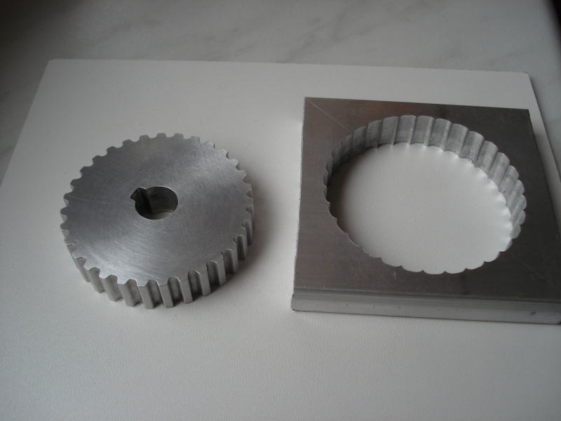

materiál 10mm hliník

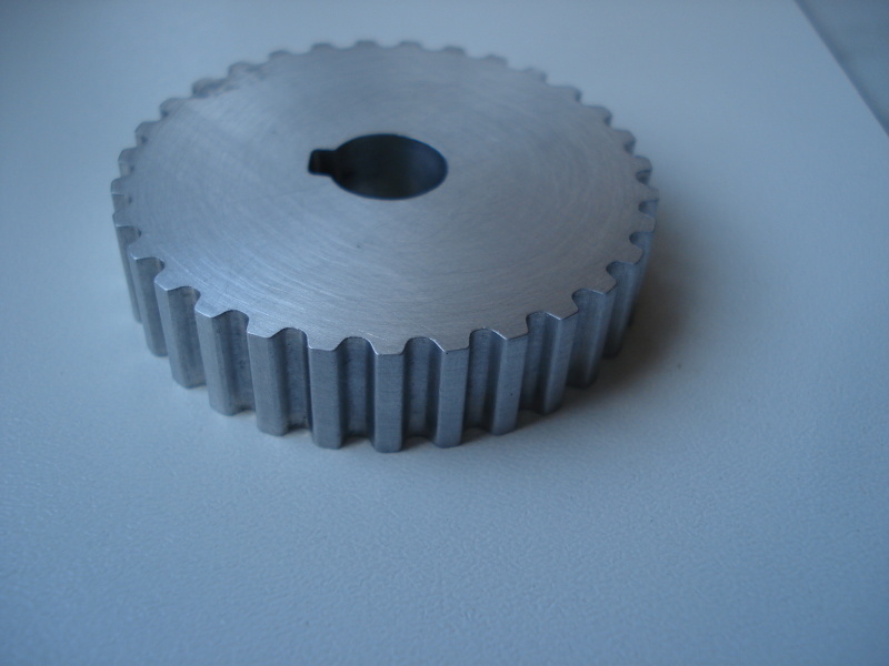

detail
detail

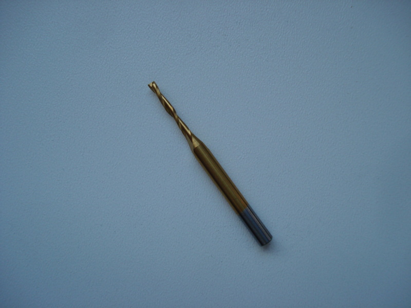

frézka dvojbritvová 1,5mm
