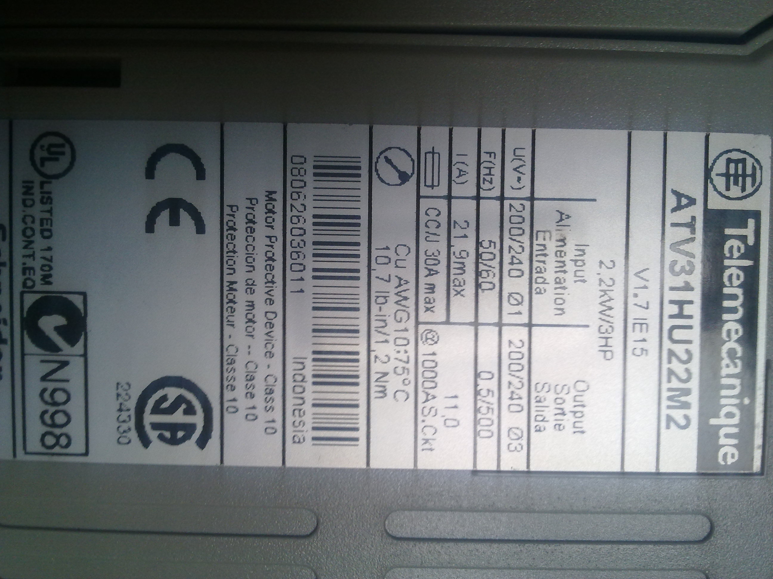

Prosím o radu,
jestli je vůbec možné provozovat pomocí měniče ALTIVAR 31 2,2kW (ATV31HU22M2) AC servomotor 0,88kW BSH0553P02A2A
Chci tento motor, pokud to bude možné, použít jako pohon vřetene.
Nejsem zrovna elektrotechnik a po pohledu do manuálu k měniči a pročtení pár diskuzí
ohledně nekamarádění různých měničů se synchronními motory jsem troch znejistěl. :roll:
Pokud máte prosím někdo s tímto měničem zkušenosti, případně s nastavením měniče pro tento motor.
Nerad bych to natvrdo připojil a něco odvařil.

Na synchronním motoru vektorové řízení nefunguje a ani neni potřeba. Rotor se točí přesně s frekvencí, jakou generuje měnič.
Problém bude s napájecím napětím - máš měnič jednofázový s výstupem max. 240V a servo by chtělo 2x tolik.
Mělo by to chodit s asi 1/4 výkonem proti štítku, ale nastavení nebude úplně jednoduché.

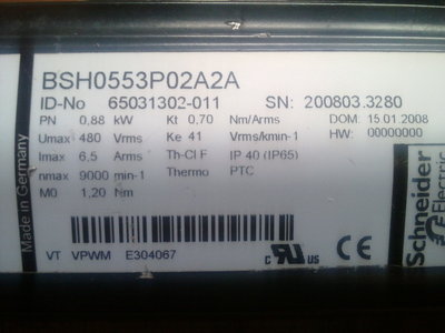

Ke to ma 41v na 1000 otáček pak tedy na tvůj měnič 220v ac tj cca 308v DC to bude naprázdno točit cca 8000 otáček, za předpokladu ze to da měnič v Hz, to záleží kolik Hz umí a kolika pólový je to motor.

atv 31 ti tohle servo neutočí. potřebuješ podle mě minimalně atv 71

origoš měnič ktomuhle servu ma až 900V v meziobvodu.na to abys jej roztočil do plných otáček potřebuješ měnič z napajením 480V
na naši síť 400v jej z origo měničem na 400V roztočíš na max 8000 ot. z origo měničem na 220V na max 6000ot
stím alivarem co máš se dostaneš na max polovinu otáček i výkonu. alespň si to myslím. mam tyhle serva doma i měniče .
vyskoušet můžeš. asi jej i roztočíš , ale na vřeteno to moc nebude..

Ještě jsem koukl u šnajdra :
http://www.schneider-electric.com/produ ... cp_id=Z021" onclick="window.open(this.href);return false;
jak jsem psal z měničem na 220V je výkon toho motoru 350W a 3000 otáček.

Tak se konečně točí!
Kvako1 to trefil.! Něřil jsem otáčky a točí to max. 3200 ot/min.
pod 50 Hz nemá motor krouťák - hřídelka jde i udržet rukou a přeskakuje.
potom to jde do síly a točí se kultivovaně až do 230Hz výše nad 3000 ot/min. se motor hodně rozvibruje.
:( no na vřeteno to moc néni. musim se poohlidnót po vhodňéšim motoru pro tento měnič.
