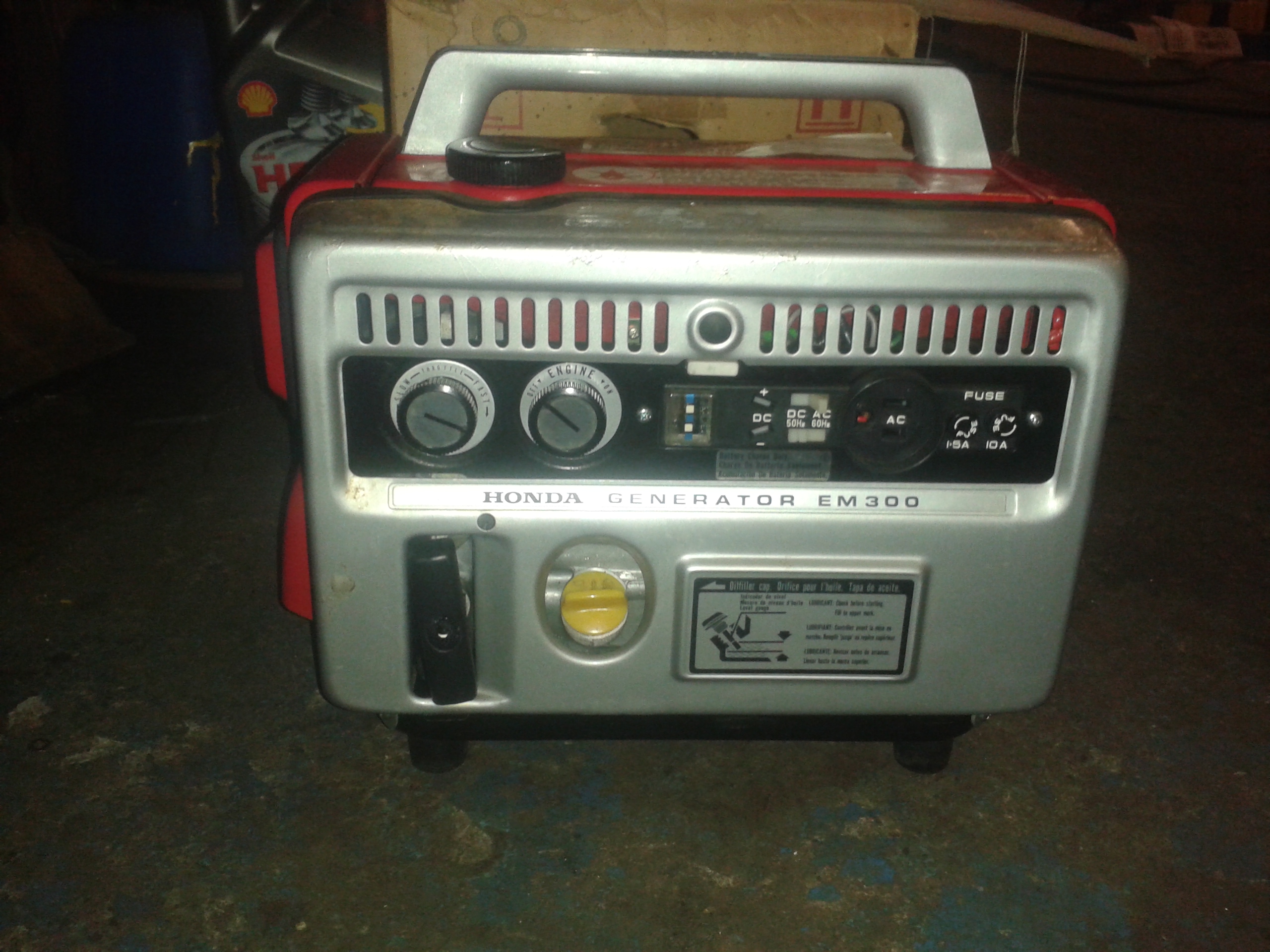

Dneska jsem cvičně rozchodil centrálu Honda. Večer hodím fotky.
IQ156
lubos
Příspěvky: 5136
Registrován: 2. 5. 2007, 3:47
3. 3. 2015, 7:12
Tak pár fotek. Je to centrála co mám z pozůstalosti. Zakoupil jí národní umělec Zdeněk Košler v roce 1981 a podelale mě běžela párkrát. Již jsem jí asi před rokem oživoval a běžela. Tak mě napadlo díky tomuto vláknu jí zase zkusit. No benzín na prd , dal jsem nový. Jiskru házela ale benzín do motoru nešel tak jsem to celé rozebral a byla zalepená tryska. No a už maká jak má. Zkoušel jsem na ní horkovzdušku a na supen 1 fungovala, na stupen 2 vyhořela pojistka ( horkovzkuch má mít 1500W a tohle umí jen 300W). Tak zase za rok jí provětrám :-)
