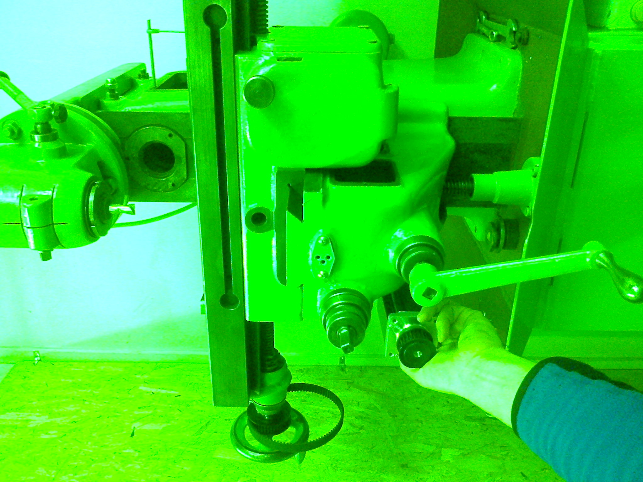

někdy v průběhu tohohle roku začnu realizovat přestavbu pákové frézky F1J2. Fotka je ilustrační. http://www.top-bazar.cz/stroje/kovovyro ... j2-133946/" onclick="window.open(this.href);return false;
Frézka by měla zvládat ocelové menší obrobky. Jako vřeteno bych chtěl použít rychloběžné svislé vřeteno z nástrojařské frézky. Posuvy bych rád nechal na rybinách (vymezení vůle úhlovými klíny) přičemž počítám s repasí kluzných vedení a vylepšením jejich mazání. Šrouby by byly kuličkáče. Příčný a podélný posuv by byl realizován klasicky. Posuv v ose Z je možné realizovat buď šroubem a zdviháním konzoly se stolem nebo stůl pouze pro hrubé nastavení (ruční) a Ztko realizované pomocí výsuvné pinoly, kterou je hlava vybavena. Hmotnost stolu by byla kompenzována protizávažím uvnitř stojanu, kterým je již frézka vybavena. A protože v téhle oblasti jsem začátečník, jsou moje základní dotazy jaké typy motorů na takovouhle koncepci použít, je vhodné převodovat pohony na šrouby ozubenými řemeny nebo motory přes spojku na šroub případně jak byste Vy zkušenější stavitelé na tuhle koncepci šli. V téhle fázi nejsou pro mě nejdůležitější konkrétní výkony a rozměry atp. a ani řešení rozpočtu. Ale celková koncepce. Díkes
Zdraví Zbýňa
Zdraví Zbýňa

Ahoj, fotky zatím nemám. Původní šrouby jsou samo trapézový. Fotek zatím bohužel víc nemám. Časem bude fotek dost. Tenhle novější typ pákovky co máš na fotce v jiném vlákně jsem obhlížel v moc pěkným stavu naživo, nicméně mě odradil strašně malý rozsah posuvů a to zejména podélného, tipuju ho cca 150 možná o málo víc. Na téhle straší by mělo být 275 podélně a 125 příčně. Další výhodu té co mám jsem viděl v protizávaží na svislé ose, vymezení posuvů klínovými lištami a v neoriginálním horním trámci, který je z obdélníkového plného bloku oceli oproti originálnímu oblému a dutému. Ta novější má sice vícedrážkový stůl který je i širší, ale já plánuji dát na originální stůl jěště desku s T- drážkami. T.drážkovou desku, vertikální rychloběžnou hlavu a frekvenční měnič mám ve svých syslátech. Navíc frézka má originál vyřešené chlazení i se zvládnutým odvodem emulze a půjde snadno a účelně zakrytovat.piskoteek píše:Jinak pokud bych tě mohl poprosit, sypej sem, nebo někam do uschovny fotky, jak a co rozdělals,jak to šlo apod..Hodně to pomůže mě i jiným v dílně, co se chtějí pustit do stejnýho prcka..

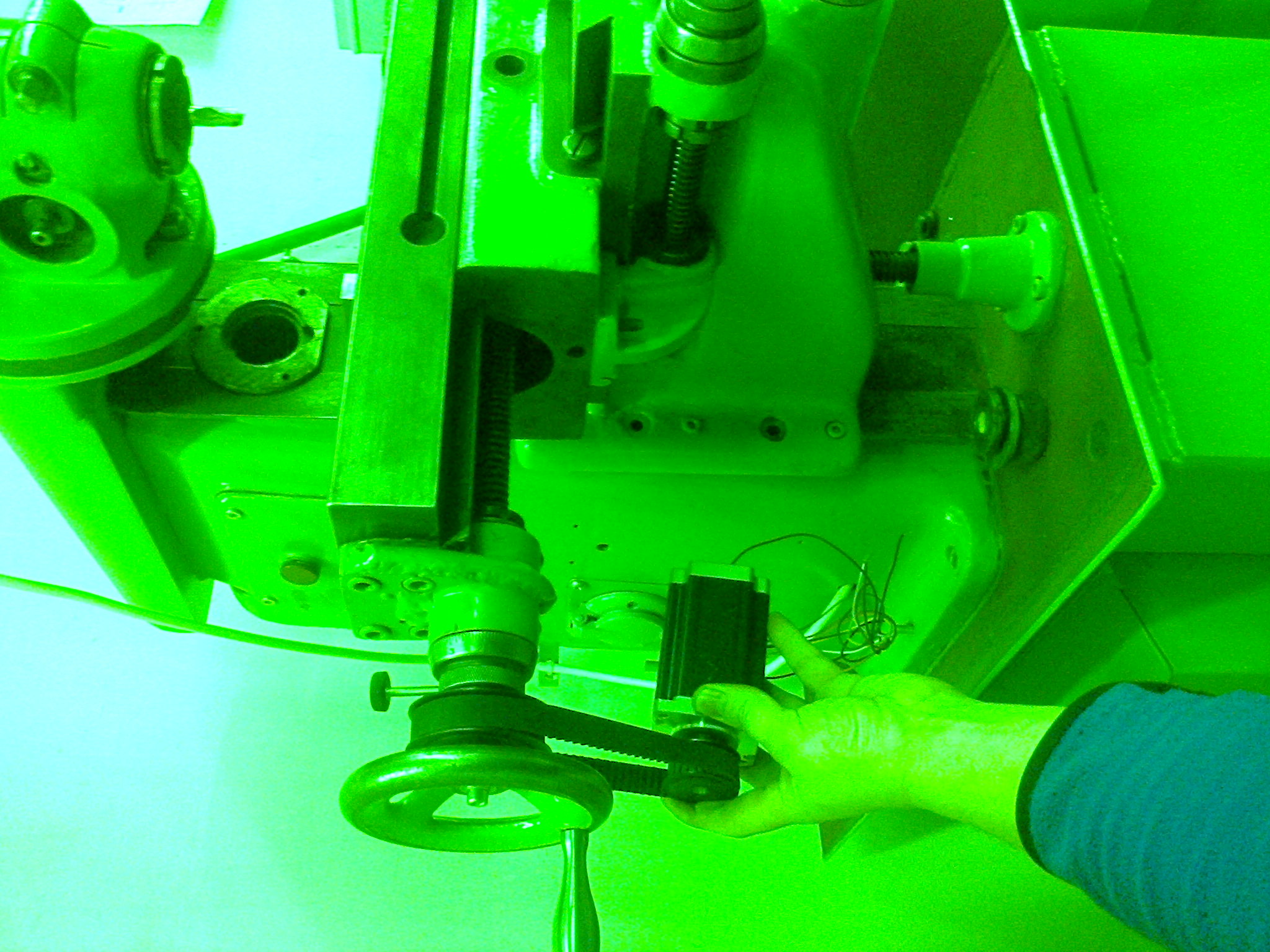

Ahoj,myslím že u vodorovných os by to neměl být problém i s tím že se motory (serva) umístí tak aby to nevadilo kličkám.Sice nejsou nutné ale někdy se dost hodí.
Vyměnit šrouby by mělo jít jednoduše,jen sehnat něco vhodného za rozumný peníz.
Zko bych zkusil ze začátku nechat jak je,jen připojit KM nebo servo.Třeba by samotná hmotnost stolu stačila k vymezení vůle.
A když ne tak holt dát pod stůl napevno kul.šroub a udělat poháněnou matku-ta by se dala schovat i do podstavce...

Půjdu na to podobně jak naznačuješ akorát to Ztko mám v originálu hřebenem s tím protizávažím, takže tam nemám ani ten úhlovej převod. Každopádně i kdyby tam byl, tak ta vůle v kuželovým soukolí se mi nelíbí, takže když se mi to tam podaří dostat, tak bych to chtěl taky udělat hnanou maticí a motorem ve stojanu, protože plocha pro umístění matice ve stojanu je jenom je tam místo originální matice jenom víčko.karelsklo píše:Ahoj,myslím že u vodorovných os by to neměl být problém i s tím že se motory (serva) umístí tak aby to nevadilo kličkám.Sice nejsou nutné ale někdy se dost hodí.

kličky a krokáče není dobrý nápad ... (u serv nevím)
pokud točím krokovým motorem, generuje slušné napětí (u mne v rozsvěcel ledky driveru motorů) a pocitově je znát, že se to s něčím elektricky pere.
Pokud na kličkách trváš, pak bych doporučoval to mechanicky nebo elektricky rozpojit
