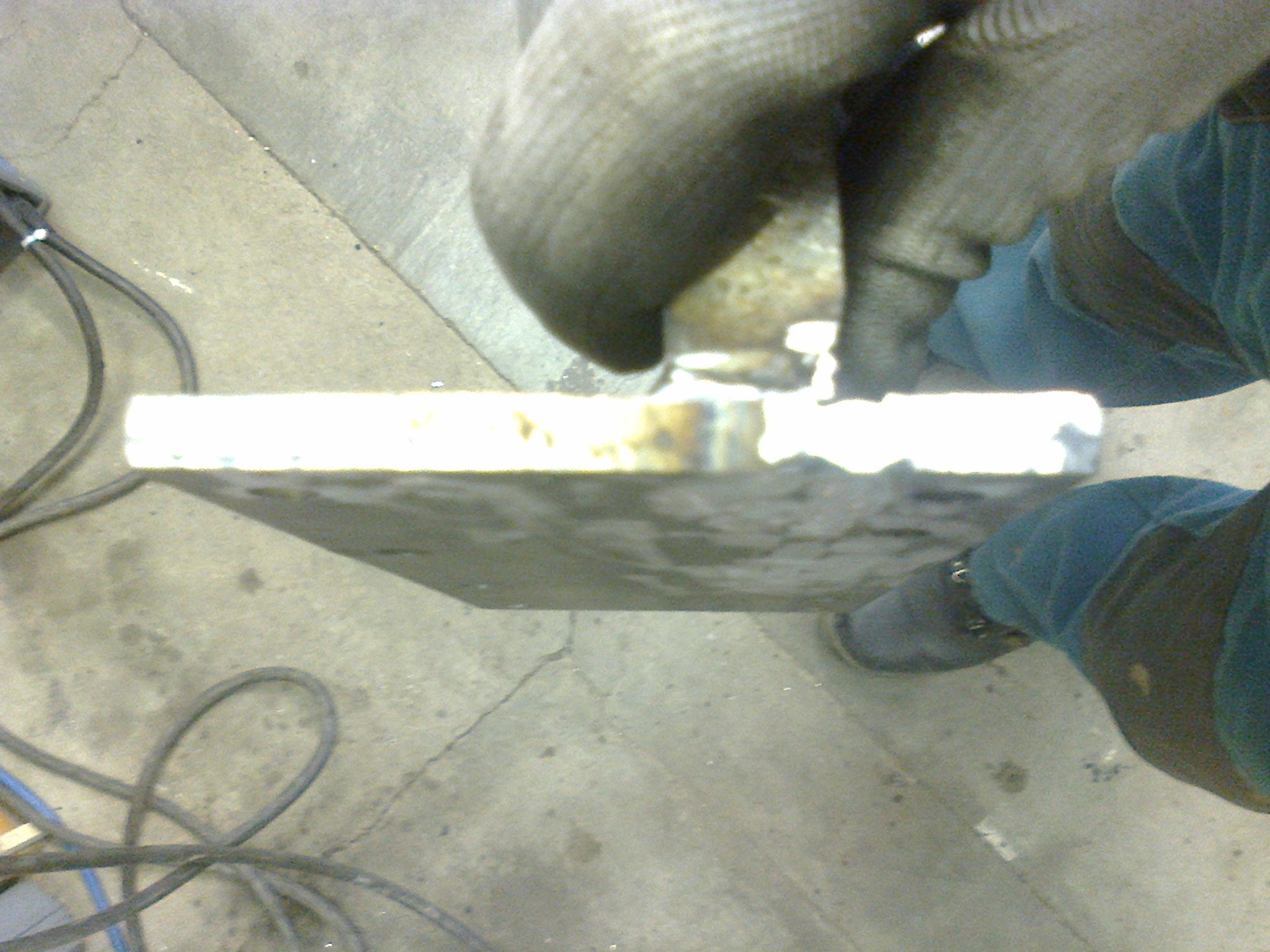

Ona to není nějaká přesná věc,jen jsem nechtěl aby to bylo moc zdrbané.Takhle je to v jednom rohu prohlé cca 1 mm což by se ještě sneslo ale (protože nemám autogen) zkusím to ohřát tím pb hořákem a bacit do toho.
Za studena na to nemám dost dobrý svěrák a dost velkou palici :) .A asi by se ty svary zase utrhly ...
Zítra napíšu jak jsem pochodil...

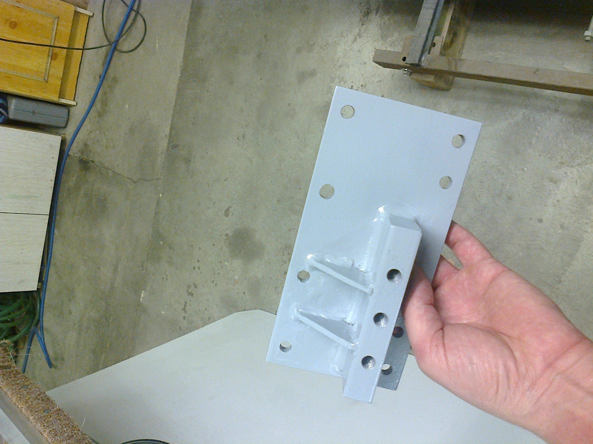

Tak nakonec jsem to musel z druhé strany naříznout,srovnat a zavařit.
Teď je to po celé ploše tak ve třech desetinách,líp to neudělám.
Zajímavá zkušenost je (zkoušel jsem i na jiných kusech ) že když položím hranol na desku a zavařím z jedné strany a pak hned z druhé,zůstanu nakloněný na tu první stranu.
Chce to první stranu lehce heftnout,pak zedva kraťoučké svary na druhé straně a pak zase přeskočit na tu první a tak pořád dokola.
Jenže při tom neustálém napojování svárů to vypadá jak od čuněte ( v mém případě ještě o dost hůř :) ).
No,mám se co učit...

karelsklo píše: Zajímavá zkušenost je (zkoušel jsem i na jiných kusech ) že když položím hranol na desku a zavařím z jedné strany a pak hned z druhé,zůstanu nakloněný na tu první stranu.
samozřejmě, protože to co ti tam vnáší to pnutí je chladnutí části materiálu z teploty tání na desítky až stovky st.
a když to pak otočíš, tak už je tenhle děj dááááávno mimo.....

Aha,takže 2 invertory a technika pistolníků divokého západu...! :D
Jo jo,chce to praxi kteráž je ale bez teorie pouhým tápáním takže díky za vysvětlení :) .

ale kulový....
udělej příště úkos z obou stran, naheftuj, srovnej do úhle, a pak jeď střídavě z obou stran. Za mých dob se tomu říkalo "toulavej svár", ale už to 25 let nedělám, třeba je to dneska všechno jinak....
