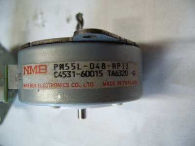

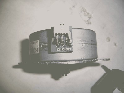

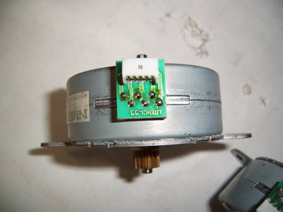

Ahoj všichni tady, potřeboval bych maličko poradit. Jsem začátečník a pomalu jsem doma začal vyrábět mechaniku CNC frézky. Zatím to bude jenom taková malá třeba na plasty a podobné materiály. Také do toho prozatím nechci moc investovat. Doma mám krokové motory z tiskáren a pokud to bude možné tak bych je na to chtěl použít. Chtěl bych se Vás zeptat nevíte nějaké údaje o těchto motorech? A případně jaké mají zapojení? Chtěl bych je hodit na toto el.ovládání:
: http://maczaka.webz.cz/deskata.htm
Myslíte že na toto ovládání půjdou připojit? Předem všem děkuji za info a podporu.

rekl bych podle zapojeni konektoru ze jsou to unipolary a ty pro maczaka nejsou, navic tohle jsou opravdu hodne slaboucke motory (jestli si je dobre vybavuji) - to je spis tak na kresleni perem nez na nejake obrabeni cehokoliv.
zkus se tady s nekym domluvit - motoru z tiskaren je k mani hromada - treba ti nekdo nejake posle

no tohle vypada na unipolary tj vyvedeny stred
nemelo by to ale branit tomu zaizolovat stredy a pouzit konce bipolarne a tudiz i bipolarni elektroniku

Ještě pro doplnění jsem proměřil jednotlivé vývody a zjistil jsem toto: měření 1 prostřední propojené jsem měřil se všemi ostatními a hodnota je 13,7Ohm , měření 2 všechny navzájem kromě těch prostředních propojených a hodnota je 26,3Ohm. Všechny vývody mají tedy spolu nějaký odpor. Je to normální??

robokop píše:no tohle vypada na unipolary tj vyvedeny stred
myslel jsi asi rozpojit ty stredy ne? podle vseho ty dva krajni jsou pripojene vzdy na jeden ze stredu...

Zdravim, takovehle krokace jsou v tiskarnach HP na posuv papiru, mam jich doma asi 6ks ale jsou uplne k nicemu, nic neutahnou a nelze je ukecat k vetsim otackam.
