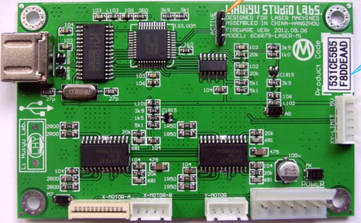

Dobrý den,
můžu poprosit, zakoupil jsem CO2 laser china s Moshi napojeném na Corel. V celku jsem spokojený, ale tuším že by se dal ještě zjemnit krok servomotorů. Jen nevím co mám v softwaru nastavit :( Předpokládám že by to mělo jít nastavit viz. příloha obr1. Jedná se o záložku machine s možnostmi Fullstep, half, 4microstep (momentálně nastaveno), a 8 microstep. Pak ještě nechápu nastavení power pro motory motor 1 má nastaveno 30procent a motor 2 50procent.
Ještě přikládám obr2 kde je také možnost nastavení počtu impulzů na jeden palec.
Celé to řeším pro to, že kolečko např. o průměru 2mm by mohlo být více kolečkovatěší (vím že hladké přesné to na krokových motorech asi jen tak nebude)
Pokud by Vás něco napadlo, tak budu moc rád a moc děkuji.

hmm, asi máš jinej Moshi než já a i než Tomáš
bohužel set o mění od verze k verzi.
Co máš za ovládací desku? Je to na ní "nasítotisknutý"

25.4 /1000DPI je krok 0.0254mm to je hluboko pro rozlišovací schopností dané mechaniky . Jediné v čem by menší krok pomohl, je možná výsledný povrch .U mě jsem ani takovou nastavovací tabulku neobjevil ,myslím že jsou všecky parametry natvrdo.
Ten povrch kružnic je u Corelu odjakživa problém protože v exportech přepočítává kružnice na lineární segmenty. Dá se nastavit přesnost a tím počet i segmentů. Pro změnu pak s tou hromadou čárek pak bojují následné zařízení ....
Já v podstatě vektory nepoužívám ,ta lepší intel 8051 co to řídí nejezdí vektory nějak extra .99% věcí řežu scanováním.

Řídící deska je fotografie v příloze.
Mohu ještě dotaz proč u nastavení motorů mají standartě jiný power M1 30 procent a M2 50 procent.

tak jsem pochopil, že oba máte ještě tu starší desku než je u mne.
Tak na tuhle desku jsem někde viděl dost velký, ale snadný úpravy (myslím že na cnc.com), a pak mu to jelo na softu LAOS-u.
U mne bohužel už "moderna", všechno na SMD, na tom se moc úprav už dělat nedá :(

Tahle je u mě :D Na paměti je napsané Japan .Vidím to tak že je loupou někdě ze starých PCčkových karet :D Osobně si myslím že ta úprava pro LAOS spočívá ve vyrvání toho řídícího jednočipu a použijou se jenom drivery na motory a spínač pro laser.

právě přeprogramováním toho jednočipu s malými úpravami na desce
