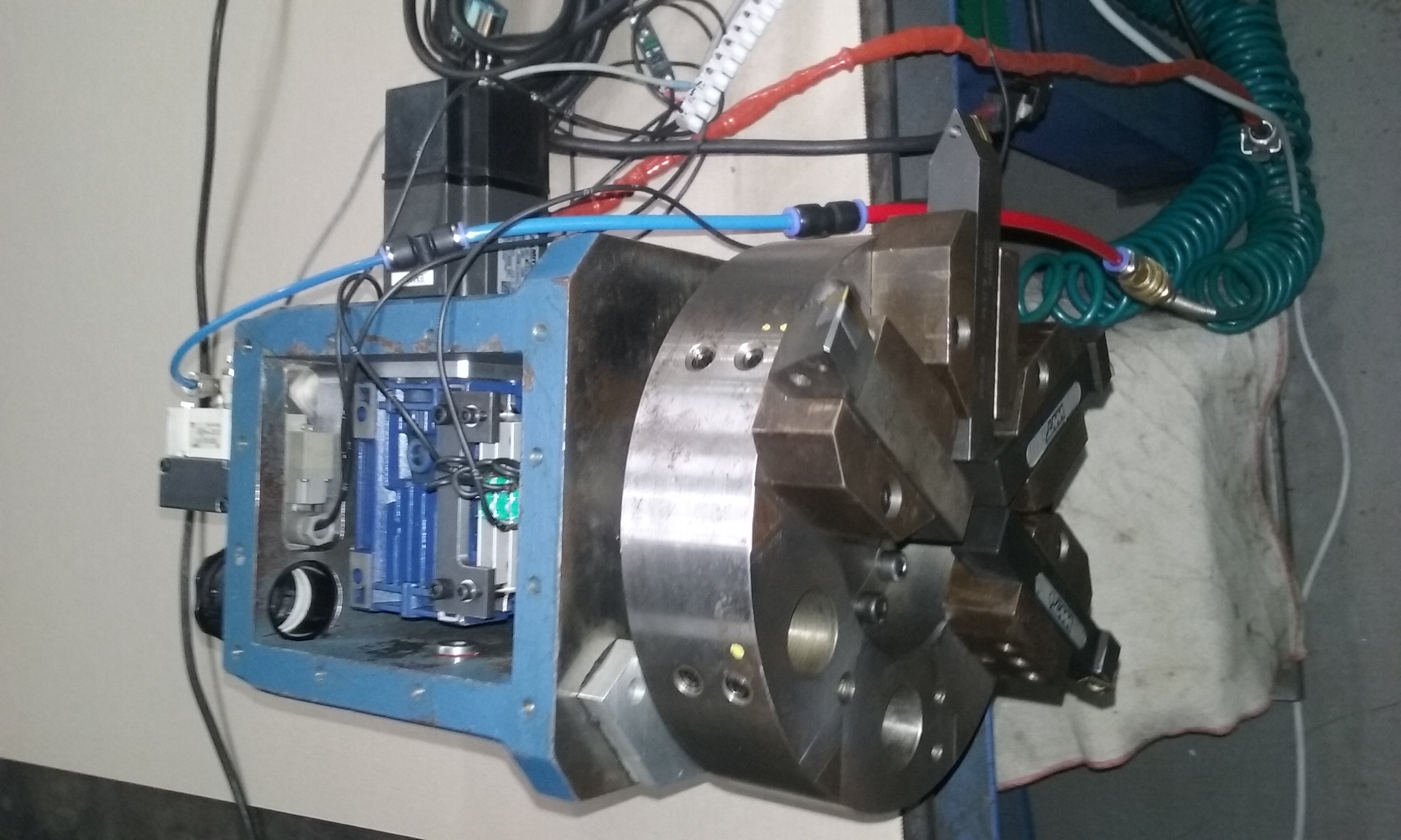

Tak jsem konečně zprovoznil - zatím jen na stole ATC pro mojí SV-18RA

Kvako1
- Sponzor fora
- Příspěvky: 1687
- Registrován: 5. 4. 2011, 7:29
- Bydliště: Praha, Čadca

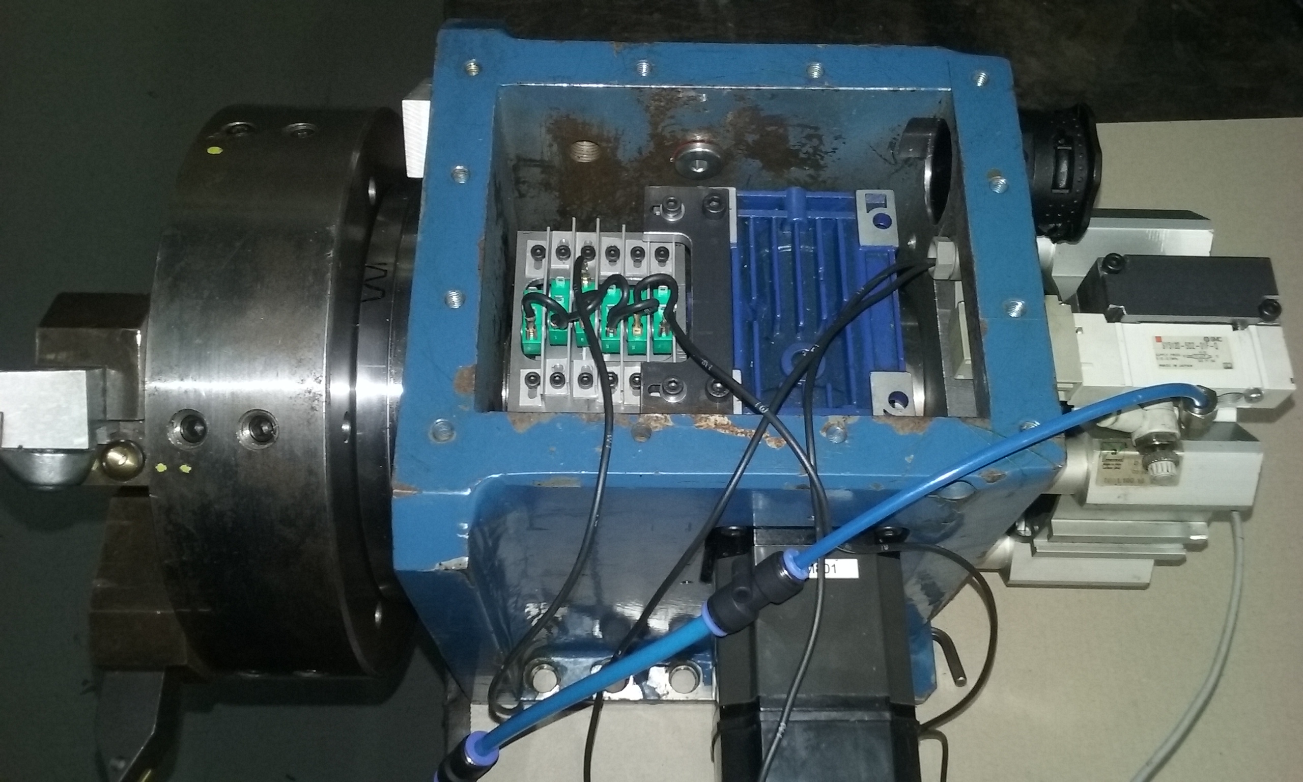

parada, vypada to supr.
naco je tam ta zelena svorkovnice ?
- Site Admin
- Příspěvky: 23436
- Bydliště: Praha
Mikrospinace a kodovani polohy?
Monteg
- Příspěvky: 1516
- Registrován: 30. 10. 2006, 5:37
- Bydliště: LOUNY
Ano spínání polohy nastrojů
