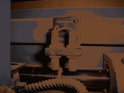

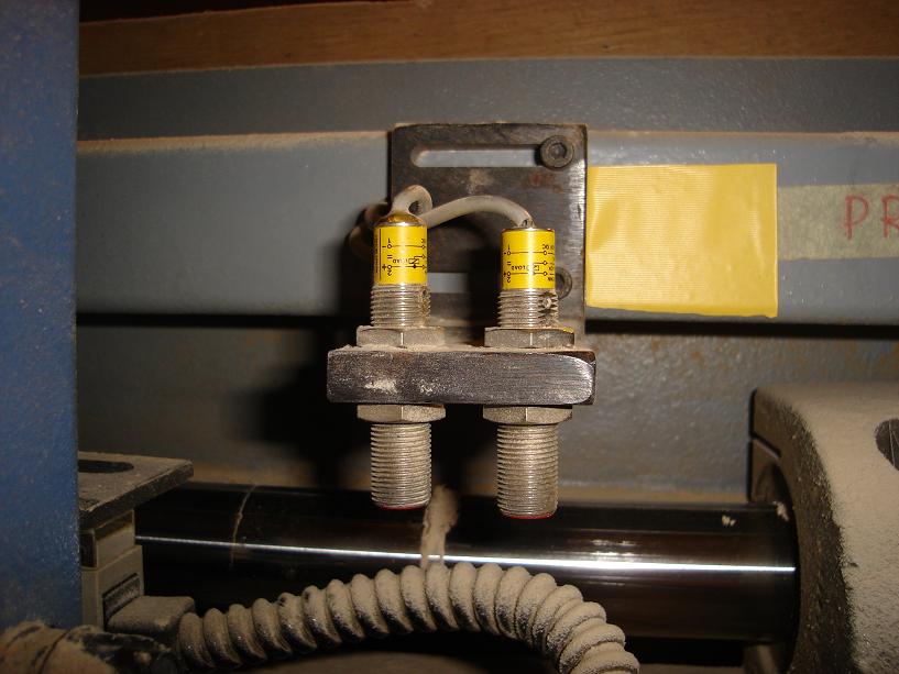

Pozdravujem. Do tejto rubriky (servo riadenie) som posielal fotografie aj dokumentáciu od obrábacieho centra Buellato, ktoré mi nefunguje. Pokúšali sa ho opraviť odbornícii z okolia, ale sú na to zrejme slabý. Indukčné snímače na obrázku slúžia na to, že na prvom os x spomalí a na druhom zastane. Tak nám to fungovalo na začiatku. Teraz to nefunguje ide to ďalej až na koncový spínač. Viem je to ťažké cez internet, ale skúste nám poradiť. Kábly od snímačou idú do ovládača.

no tohle vypada jako klasicky Baluf a to neni opticke cidlo ale cidlo reagujici na kovy - vetsinou maji ctyri vyvody dva jsou napajeni a pak komplementarni signalovy vystup
Nemel by byt problem je vyzkouset a pripadne vymenit. Staci na to kus zeleza a merak.
