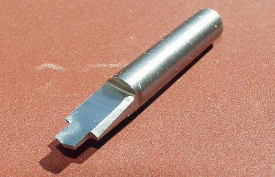

zaujal mne ten "vrták" hned na začátku, takhle na soustruhu mi to přijde dost praktický, používáte to někdo, co je to přesně zač, prosím?
Dík, T.
Příspěvky: 8450
9. 4. 2015, 10:45
Jmenuje se to kopinatý vrták, tenhle vypadá, že je podomácku vybroušený, ale existuje to i v profi verzi, třeba i s vnitřním chlazením a s vbd. Ten profi (konkrétně Iscar) používáme na předvrtání díry do mosazi, prakticky stejně jako je na tom videu. Výhoda je, že to dokáže odebrat víc materiálu, než kolik špon by se vešlo do drážky klasického spirálového vrtáku, ale zase u toho musí být vnitřní chlazení, aby to ty špony vyplavovalo.
Příspěvky: 9521
9. 4. 2015, 11:02
Aha, děkuju. Koukám, že to je poměrně široký pojem (resp. je to asi označení geometrie břitů, ale jinak to může vypadat všelijak - ty do dřeva dokonce mám, ale tady je ten tvar /z boku/ tolik jinej, že mě nenapadlo si to spojit).

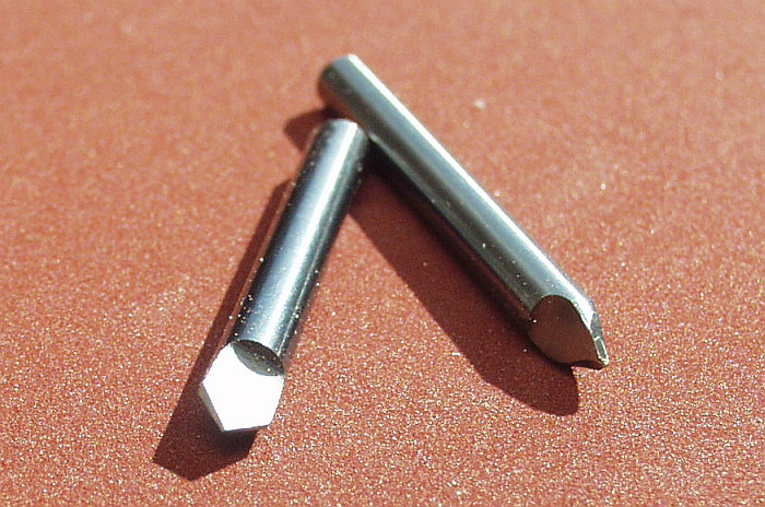

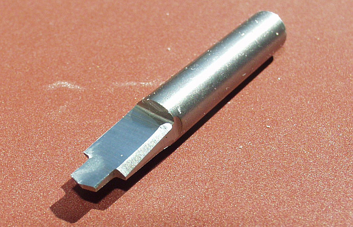

V principu je to tzv. kopinatej vrták jak už napsal kolega .... běžně si je vyrábím a používám
Engineer
Příspěvky: 2369
9. 4. 2015, 11:28
Výborný jsou i na přesný navrtávání do mosazi, duralu, plastu ... viz ukázka provedení. :wink:
Minulý týden jsem s nima dělal i navrtávání do automatový nerezi (pro vrták 1,5mm) se současným sražením hrany díry v jedný operaci (nástroj vpravo)
