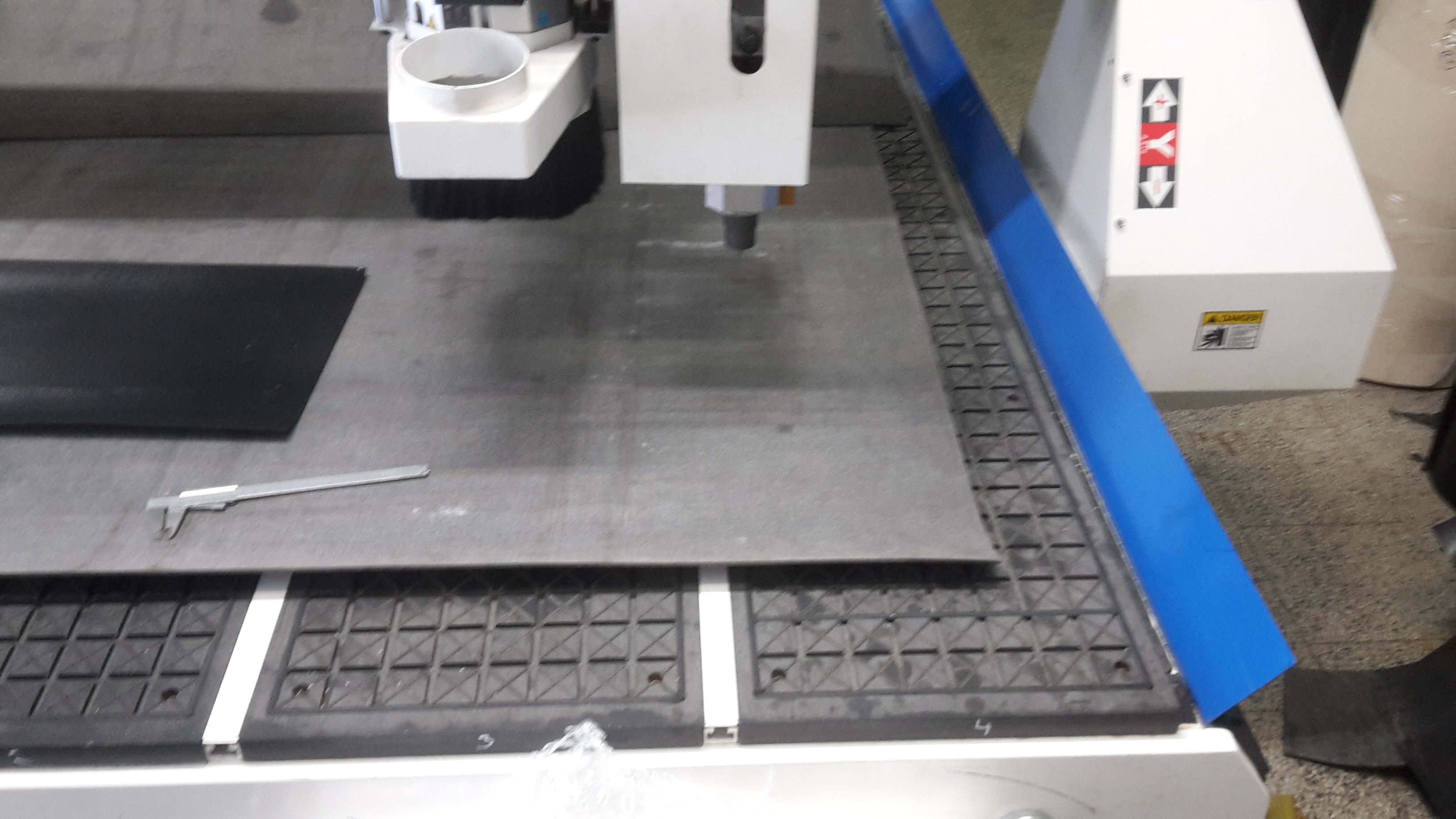

Ahoj všem,
Mám prosbu. Prošel jsem si posty a témata zde na fóru na téma vakuových stolů a upínaní. Mám v současně době cnc plotter se stolem viz obrázek. řežu na tom hlavně gumové desky plus ve drážkách mám upínky pokud frézuji.
Co se týká řezání tak používám spec tkaninu na to gumu a jedu. Bohužel jsem dostal nějaké zákázky pro automotive. A nejde mi dosáhnout požadované přesnosti. Uvažuju že bych vyměnil stůl za celohlíkový se systémem malých dírek plus sem tam závitové díra na uchycení různých přípravků. Jde mi o něco podobného jako tady:
https://www.clampusystems.com/GR.html
Rád bych se zeptal je tu někde po republice někdo kdo má podobný stůl v provozu se stejným systémem upínání? Zkušenosti? Případně nevíte doporučit firmu která to prodává? Předem upozorňuju že nejsem strojař ale guma(ř)...
efel
Příspěvky: 93
Registrován: 5. 1. 2013, 8:31
30. 4. 2018, 1:38
Podívej se sem - http://www.vakuumtisch.de" onclick="window.open(this.href);return false;
