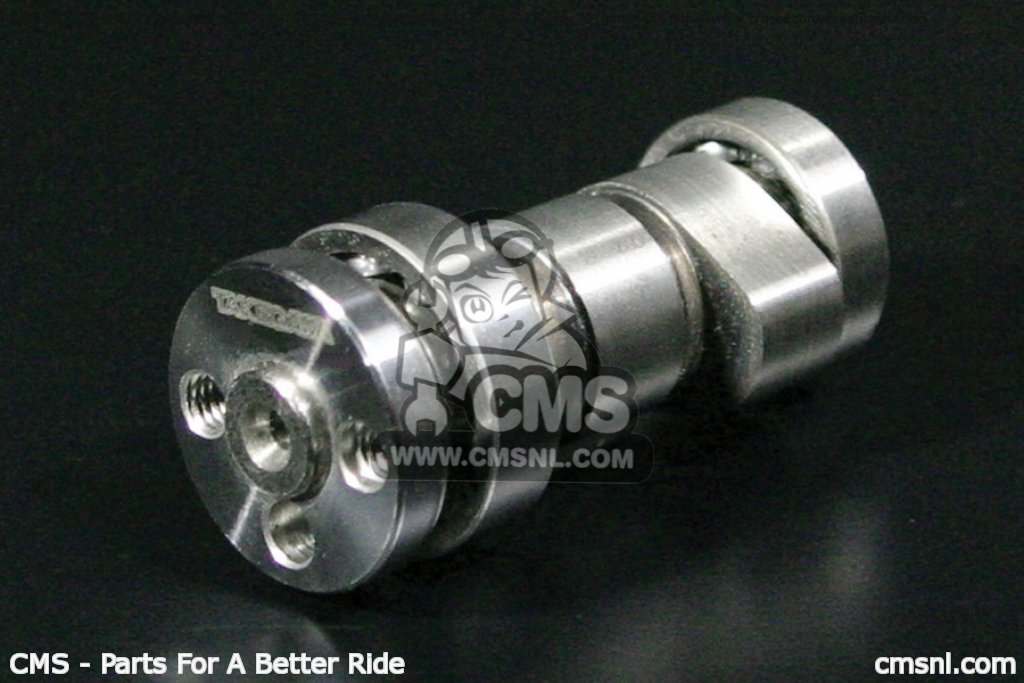

ano píst je eliptický a to v místech okolo pístního čepu (je tam víc materiálu tak kvůli roztažnosti materiálu a roznáší se tam tlak z hlavy pístu a tím i mírné deformace.
Vačka je taková asimetrická brambora viz obrázek .
