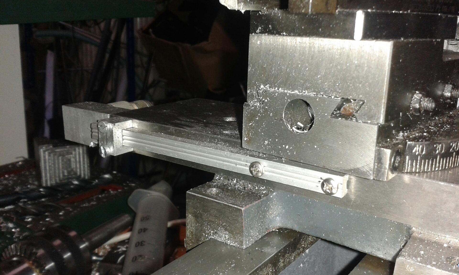

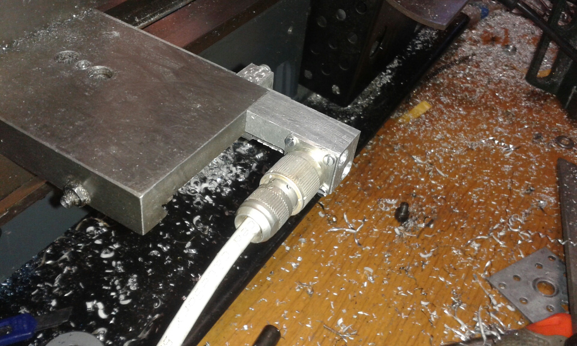

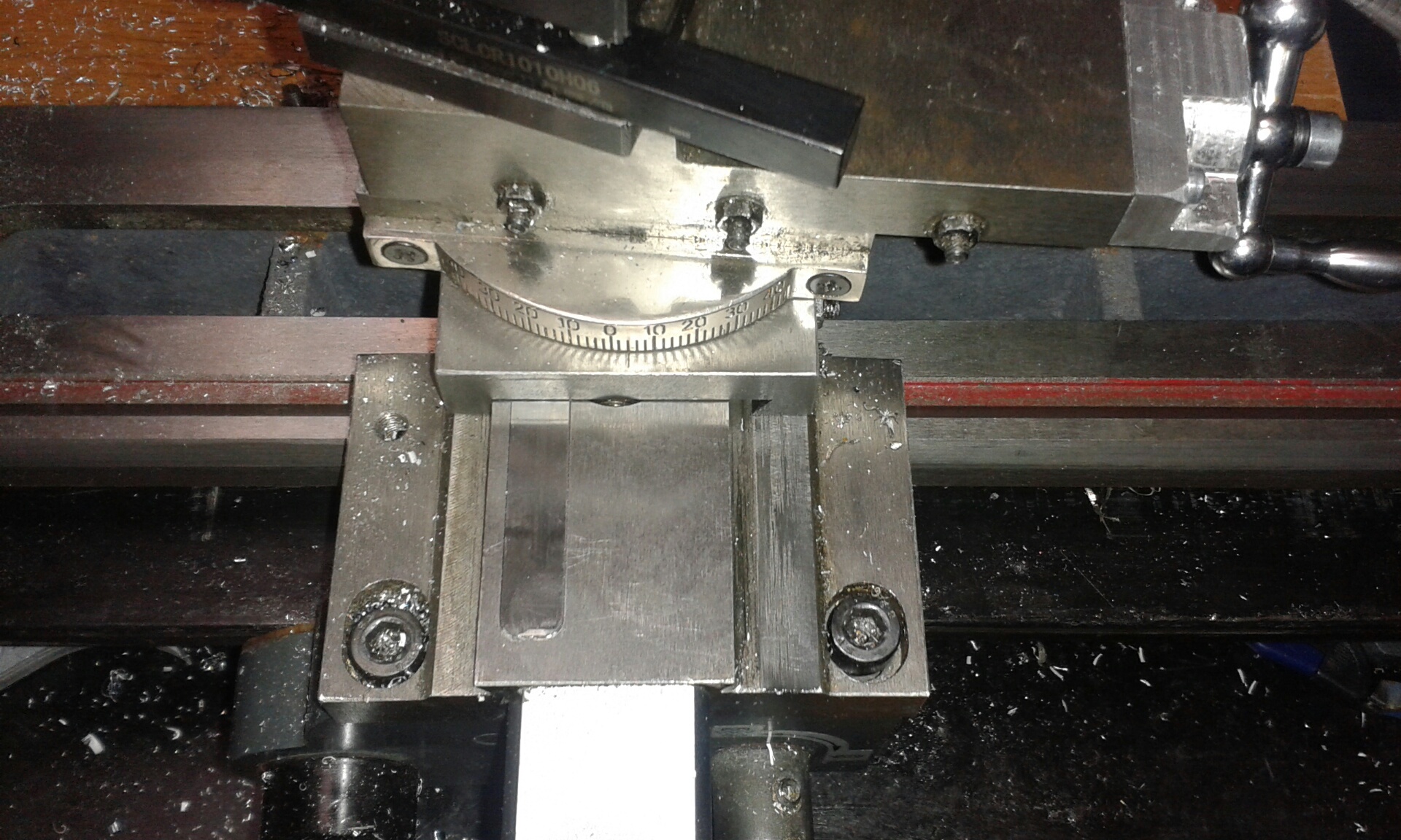

Zbytocne zlozite preto, lebo 10mm pasik sa nezmesti do pohyblivej casti priecneho supportu. Takze pasik je na pevnej casti supportu a snimac je na pohyblivej. Tym padom musi byt medzi snimacom a pevnou castou priecneho supportu nejaky pohyblivy kablik. Co zabera miesto, treba ho chranit pred trieskami a lietajucimi suciastkami :).
Keby som mal 5mm pasik tak do poohyblivej casti zafrezujem drazku, nalepim pasik, do pevnej casti vyfrezujem kapsu a vlepim snimac. Ten tiez potrebuje nejaky kablik, ale ten sa da lahko schovat a bol by spolocny aj pre pozdlzny sypport.
pasik a snimac je z
http://www.spezial.cz/news/as5311-linea ... senim.html
http://www.spezial.cz/news/magneticke-p ... zorum.html
Zo snimacov pouzivam AB vystupy, takze rozlisenie je 512 krokov na 1mm s vyssie uvedenou paskou.
Pri SPI rozhrani a lepsou paskou by to zvladlalo 4096 krokov na 1mm.
Na tom malom sustruhu aj tak nema cenu ist pod 0.01mm.

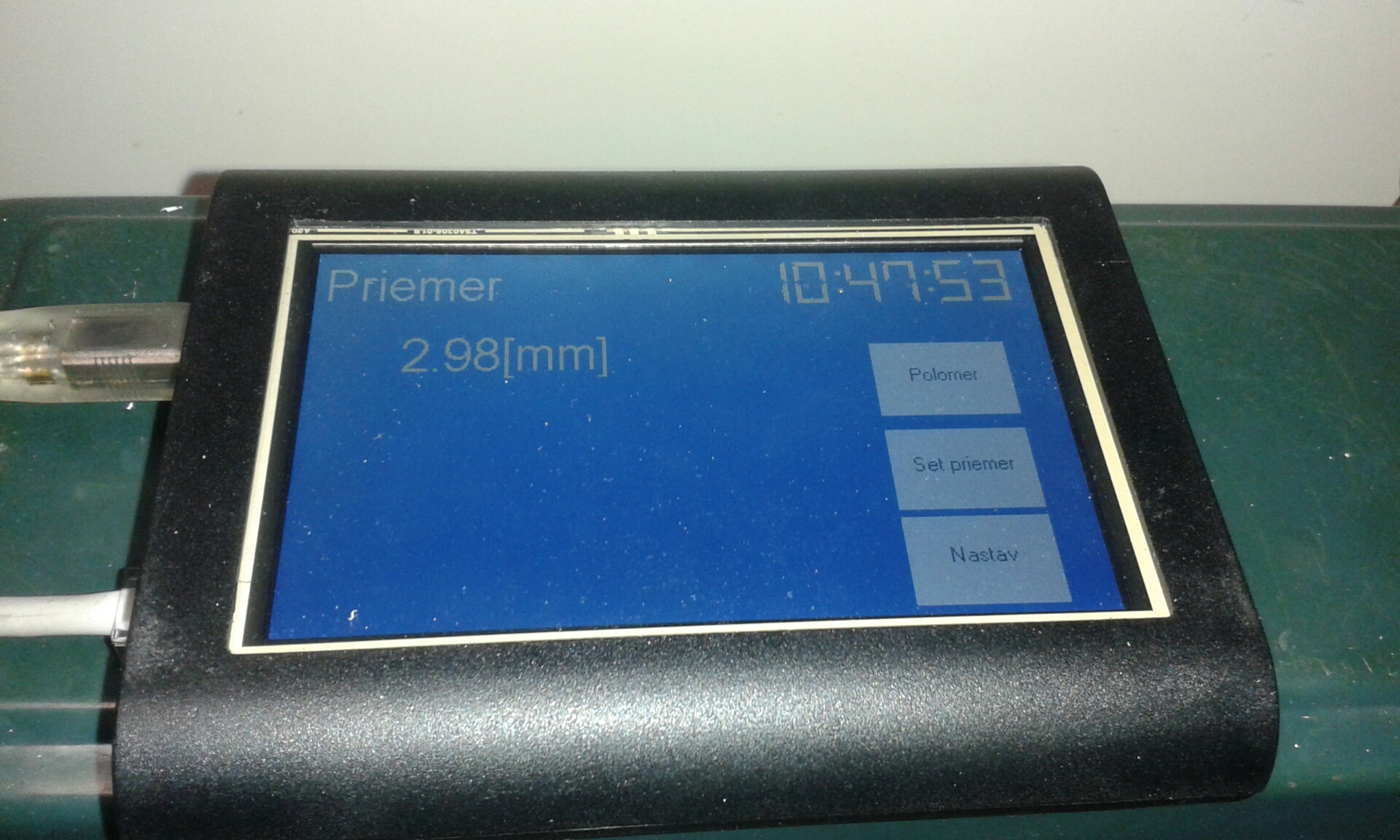

Snimac nema ziadny plosny spoj, proste som naletoval tenky kablik priamo na vyvody, pridal 100nF kondik SMD 0603 a zalepil to do kapsy na supporte.
Zobrazovacia jednotka je STM32F103 doska s 5" 800x480 displejom. Tu som mal k viacerym projektom, tak som ju pouzil. Par kusov este mam, ale tie si necham
