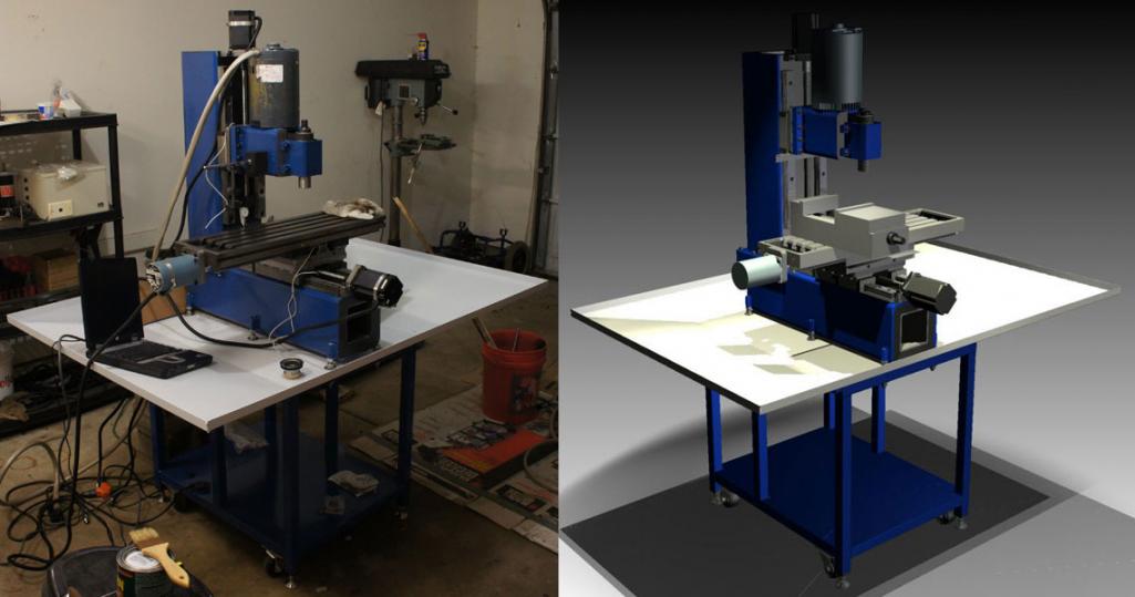

Mne se líbí konstrukčně něco takového:
Je to konstrukce ze dvou jeklů v sobě a mezera je vyplněná takovou maltou. Někde bych dohledal, pokud je zájem, link na web o této stavbě, bylo tam docela dost fotek ze stavby a to včetně snímku ze simulace pod zátěží...

27. 4. 2015, 5:24
Vypadá to pěkně, opravdu bych se nebál to vylít něčím nám domácím kutilum přijatelným sajrajtem.At už beton+nejaka příměs,nebo to co piseš.At se daří
