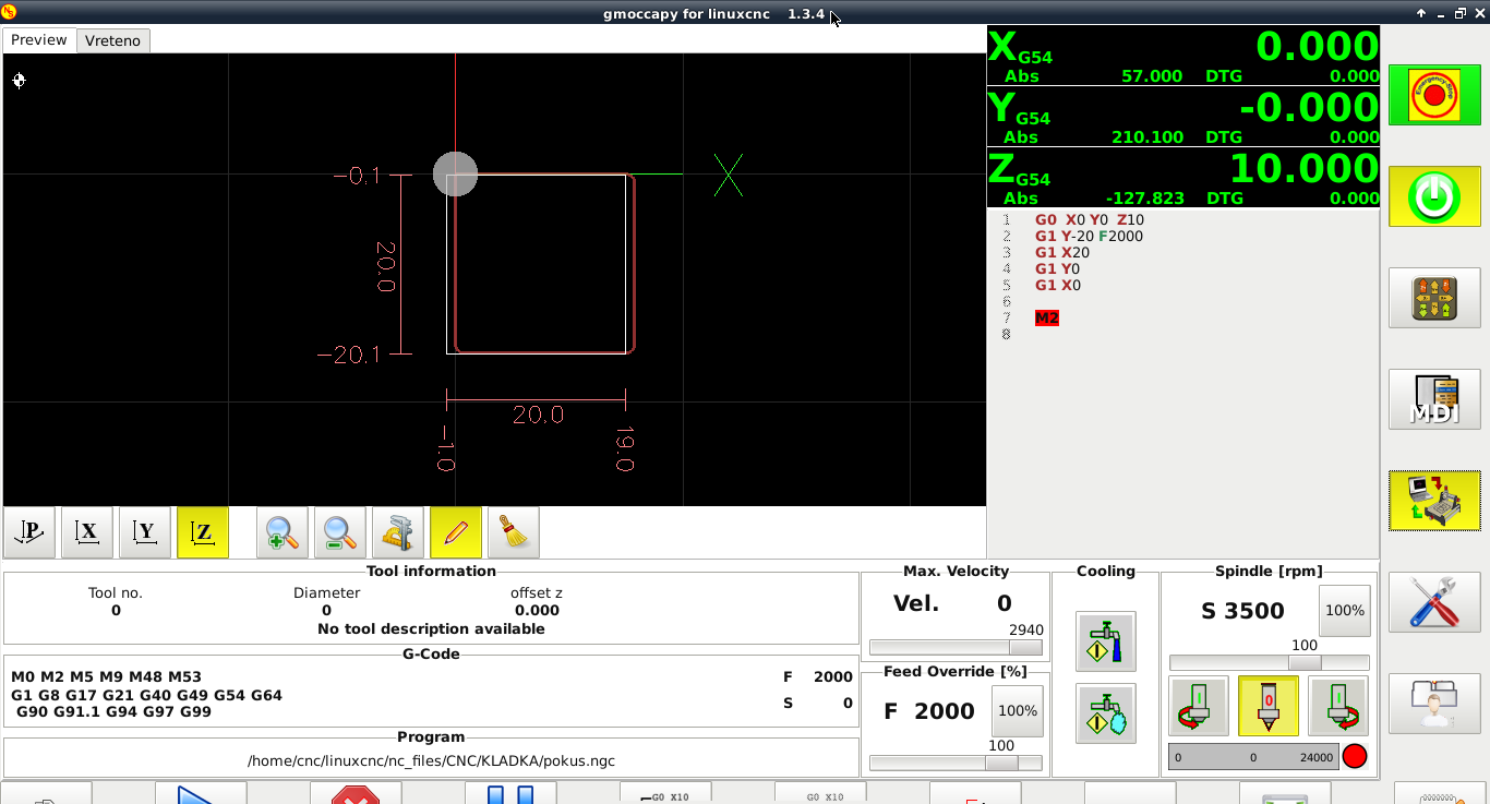

Nevíte kde může být chyba ?
Původně jsem myslel že jde o ztrátu kroku ale vypadá to že je chyba někde jinde .
Používám gmocapy a výměnu nástroje z automatickým nastavením výšky ale v ose Z to vždy sedí správně .
Řekl bych že to s tím má něco společného , ale nevím kde je ta chyba .
záhadné posunutí nulového bodu
- Příspěvky: 9049
- Registrován: 26. 3. 2009, 9:12
- Bydliště: Úvaly
a nemáš tam při výměně nástroje nějakej ofset?
azamo
- Příspěvky: 603
- Registrován: 11. 4. 2014, 7:43
- Bydliště: Zlín
Podle tohoto by to v offsetu nastroje byt nemělo .
